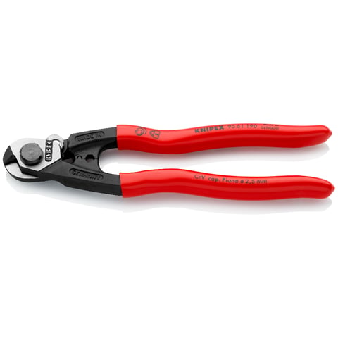

Für meinen Gasgriff passte kein Bowdenzug von der Stange. Deshalb musste ich mir selber einen machen. Um die Endkappen an der Bowdenzughülle zu befestigen habe ich mir das Teil gebaut. Damit kann man, bei gefühlvoller Anwendung, die Endkappen mit der Hülle verpressen ohne diese zu sehr zu verformen.

Ich habs mir einfach gemacht...das Ding kann die Bowdenzüge schneiden und die Endkappen andrücken...und dank stufenloser Handkraft sogar einfach an verschiedene Durchmesser anzupassen ;D

Die Knipex hab ich mir auch gegönnt,
vor Allem auch der Drahtschneider ist ne Wucht, so scharf und schneidet durch den Papageien-Schliff bündig ohne zu quetschen
