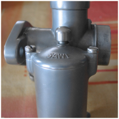

Hallo zusammen. Ich bin gerade am aufbereiten meines Vergasers ( umstellung von Messinganbauteilen auf Edelstahl ). Da ich noch nie einen Vergaser mit Tupfer hatte stellt sich mir die Frage ob beim betätigen des Tupfers Benzin austreten kann / soll / darf ...  Möchte meinen hergerichteten Vergaser ... nicht mit Benzin versauen.
Wenn Benzin austritt, muß ich mir da was einfallen lasssen  :traurig:

ist normal dass Benzin austritt.
Der Tupfer ist nur ein "Stäbchen" der durch eine Bohrung im Schwimmerkammerdeckel den Schwimmer (und damit auch die Schwimmer-Nadel) runter drückt.
Das ganze Gedöns ist von Benzin umflossen; drückst du den Schwimmer nach unten steigt der Benzin-Pegel und zwar soweit,
bis das Benzin die Bohrung im Deckel erreicht ... und überläuft.
Der Tupfer muß leichtgängig sein und von sich aus wieder nach oben kommen, damit er den Schwimmer nicht permanent unter taucht.
Dies macht die Verwendung eines Dicht-Rings um den Tupfer herum wohl schwierig  :-\\

Zum Tupfen: Beim Tupfen wird der Schwimmer nach unten gedrückt und das Nadelventil zwangsgeöffnet. Mit Übung kann man es schaffen, kurz vor dem Überlaufen aufzuhören. Ob dein Motor überhaupt die Vergaserflutung beim Kaltstart benötigt, mußt Du ausprobieren. Vielleicht reicht es, nur den Luftfilter zu schliessen.

Der Tupfer ist gleichzeitig die Entlueftung der Schwimmerkammer, wenn ich nicht irre (Es irrt der Mensch so lang er strebt...), darf also nicht dicht sein

Danke schon mal für die Antworten. Das Prinzip der Betätigung ist klar ich wußte nur nicht, ob da Benzin austritt.
Noch eine Frage :
Was meint ihr, MUSS aus dem Tupfer Luft entweichen können oder reicht es aus, das die Luft Richtung Vergaserdurchlass entweichen kann ?
Wenn keine Luft aus dem Tupfer entweichen MUSS könnte ich mir schon meine Hermetisch Dichtende Lösung vorstellen  :) Wäre dann, wenn es klappt sicher für den ein oder anderen Interessant. Ist ja auch nicht ungefährlich mit dem Benzin auf dem Motor. Mein Luftfilter wird wahrscheinlich keine Einstellklappen zum schließen haben, da Eigenbau aus einem Eisbecher  8)

Der Tupfer ist gleichzeitig die Entlueftung der Schwimmerkammer, wenn ich nicht irre (Es irrt der Mensch so lang er strebt...), darf also nicht dicht sein Gruss BerndSP
Oh, da warst du etwas schneller mit dem schreiben als ich. Bist du dir sicher, daß es nicht dicht sein darf ? Wäre schade. Hätte da so eine tolle Idee.
Könnte das mal jemand probieren oder hat daß schon mal jemand probiert : Den Tupfer ausbauen und dann den Stutzen des Tupfers abdichten. Dann schauen ob das Moped nach ein paar Minuten wegen Spritmangel ausgeht.

Wo soll die Schwimmerkammer denn zur Vergaseröffnung hin entlüften? Durch Bläschen im Benzin? Das wäre der Verbrennung aber unträglich.
Ist dir wirklich das Prinzip Schwimmerkammer,Schwimmer,Schwimmernadel und Tupfer klar?
Bei fallendem Pegel muß Umgebungsluft über den Tupfer angesaugt werden können und wenn das Schwimmerventil öffnet,muss die Luft in der Schwimmerkammer bei steigendem Pegel wieder an die Umgebung entweichen.

...und wenn man eine Öffnung zum Ansaugkanal macht, dann bekommt man eine Venturidüse
Über den Unterdruck wird die Luft aus der Schwimmerkammer abgesaugt.

Hallo Tino. Ich bin noch am grübeln. "Entlüftet" werden braucht die Schwimmerkammer ja nur, wenn / weil Luft drin ist. Klar. Ich stell mir das so vor : Tupfer Luftdicht verschließen. Das heißt, die Luft muß irgendwo raus. Wo kann sie raus ? Nur durch die Bohrung unten bzw. 1,5 cm weiter oben des Schwimmergehäuses. Und wo geht sie hin ? Durch die Luftregulierdüse direkt in den Ansaugkrümmer. ODER durch die leicht geöffnete Hauptdüse ( je nach Stand der Standgasschraube ) in den Ansaugtrakt. Und das alles natürlich nur solange auch Luft drin ist und Benzin durch die untere Bohrung im Schwimmergehäuse die Schwimmerkammer gefüllt hat. Wozu dann eine Entlüftung des Schwimmergehäuses ?  ???  Ich blicks nicht ganz.
Man kann den Vergaser vieleicht nicht mit neuen ( wie an meiner WS ) Vergasern vergleichen, aber haben / brauchen die neuen eine Entlüftung der Schwimmerkammer ?

Hallo Bernd, unter den Deckel werde ich "hoffentlich" eine dichte Dichtung einbauen. Deshalb heißt sie ja auch Dichtung.   :D
Habs immer noch nicht ganz kapiert : WOZU Überhaupt Tupfen ?  Kann es sein, das man dadurch nur ein verklebtes / hängendes Nadelventil in der Schwimmerkammer frei macht ? Ist das alleine der Sinn des ganzen ?

Nochmal zur Schwimmerkammer:
Das ist das gleiche Prinzip, als wenn Du ein umgedrehtes Glas in Wasser eintauchst. Wenn Du das ganz gerade nach unten drückst, komprimierst Du die Luft im Glas und der Füllstand ist anders als in der Umgebung. Das Gleiche, wenn Du das Glas vollmachst und das dann ganz gerade aus dem Wasser herausziehst. Da ist dann der Füllstand im Glas viel höher.
Da der Vergaser das Prinzip der kommunizierenden Röhren braucht, ist es wichtig, das sich die Füllstände sicher ausgleichen können. Und dazu dient die Luftverbindung über den Tupfer. Ohne gehts nicht.

es geht nur darum in der Schwimmerkammer oberhalb des Sprits
atmosphärischen Druck zu bekommen. Du könntest das mit einem
kleinen Extraschlauch vom Schwimmerkammerdeckel in den Luftfilter
oder am Gaszug entlang unter den Tank bewerkstelligen. Ich würde da NICHT in den Vergaser
oder Ansaugkanal gehen weil dort die Druckverhältnisse zu indifferent sind.
Bei abgedichteten Tupfer und einem Kunststoffschlauch siehst Du dann
auch den Sprit steigen - bei zu langem Tupfen . . .  ::)

Durch Tupfen drücks du die Schwimmernadel runter. Dadurch öffnet sich das an der Nadel befindliche Ventil und es fließt mehr Sprit in die Schwimmerkammer. Es erhöht sich also der Füllstand in der Schwimmerkammer.
Dadurch erhöht sich auf der Vergaserseite auch der Füllstand in der Nadeldüse (kommunizierende Röhren). Es wird also im Ansaugtakt leichter und mehr Sprit angesaugt. Das Gemisch wird also zum Starten dadurch angefettet.
Gleiches kann man erreichen, indem man etwas Luft beim Startvorgang wegnimmt.Taschentuchmethode eben.
Im Normalbetrieb gibt dann die Hauptdüse die Durchflussmenge vor, die nachlaufen darf und so stellt sich ein entsprechendes Spritniveau in der Nadeldüse und somit das Gemisch ein.

das Tupfen erhöht den Benzinstand in der Schwimmerkammer mit dem Sinn, während des Startvorganges beim kalten Motor mehr Sprit in Richtung Ansaugtrakt zu befördern. Da muss er auch hinkommen können, also braucht´s auch zum Dahinfließen das Nachfließen von Luft. Sonst käme es ja zum Unterdruck in der Schwimmerkammer. Wer´s schon mal probiert hat, die Schwimmerdeckeldichtung mit Hylomar etc. zusätzlich völlig dicht zu bekommen, hat es vielleicht erlebt, dass der Tupfvorgang soviel Sprit in die Schwimmerkammer bringt ihn aus dem Tupfer selbst herausfließen zu lassen. Das kann natürlich auch dann passieren, wenn man den Tupfer gedrückt hält, dann kommt´s ungehindert aus dem Tank (da fließt dann auch die Luft nach). Ich glaube das Dichtmachen ist nicht gut, da müsste dann schon ein Klapperventilchen rein (öffnet in Richtung Schwimmerkammer, schließt in entgegengesetzer Richtung). Was bleibt ist dann das Problem, ob man erkennt, wann der Vergaser geflutet ist bzw. zuviel Sprit erhält.

Danke an Rolf S. und alle andern für die Infos und Tips. Der Lack des Motors ist Öl, Benzin ... fest. Dachte halt, ich könnte wenn ich schon dran bin dieses "Überfluten" aus dem Tupfer gleich mit abstellen. Wenn man was verbessern kann, warum nicht. Werde dann das Bike erst mal zusammensetzen und schauen daß es läuft. Bin vieleicht tatsächlich etwas übereifrig. Aber Ideen die mir so einfallen gehe ich am liebsten gleich an. Und meine Idee eines dichten Tupfers verate ich dann auch gleich :
Voraussetzung wäre : Das der Tupfervorgang / Vergaser auch funktioniert, wenn der Tupfer Luftdicht verschlossen ist.
DANN hätte ich einen neuen Tupfer konstruiert, der oben als Kopf einen dieser kleinen starken Neodym Magnete hat. ( ca. 5 mm Durchmesser ).
Darüber käme eine Edelstahlabdeckung ( ähnlich meiner jetzigen ) die auf dem Schwimmergehäuse dicht verklebt ist.
Somit könnte man den Tupfer mit einem kleinen weiteren Neodym Magneten der überall am Bike angebracht werden kann von außen durch die Edelstahlabdeckung bewegen. Diese kleinen Magnete stoßen sich so stark voneinander ab ( Pole beachten ) das dies funktionieren müßte. Durch umdrehen des äußeren Magnetes ( Pole ) könnte man den Tupfer auch wieder hochziehen wenn er mal klemmt.
OK. Thema erledigt. Ich bau den Motor erst mal zusammen damit es weiter geht.

Well, die SK ist bereits belüftet, nämlich über die Tupferüberlauf-Bohrung.
Dichtete (= aloiste ?!) man nun (zusätzlich...) die SK nach aussen ab (und erweiterte die Überlaufbohrung ggfl.) = täte nie mehr Benzin auslaufen - jedenfalls DA nicht ... !

Hallo, Wenn der Motor Benzin verbraucht, wird das Benzin in der Schwimmerkammer weniger, und Benzin läuft vom
Tank über den Benzinhahn zum Vergaser nach, weil der Schwimmer nach unten geht. Wenn der Tupfer abgedichtet ist, kann sich der Schwimmer nicht mehr bewegen, und somit wird das Motorrad stehen bleiben wenn der Vergaser leer ist.

Da steckt ein Denkfehler drinn.
Die Schwimmerkammer wird sich nicht leeren. Denn würde sie das tun, dann würde der Schwimmer ja nach unten gehen und das Ventil zum Nachlaufen von Benzin aus dem Tank öffnen.
Wenn aber in die Schwimmerkammer keine Luft nachströmen kann, dann wird der Unterdruck im Ansaugrohr des Vergasers ab einem bestimmten Benzinniveau nicht mehr ausreichen um Benzin anzusaugen.
Somit entleert sich die Schwimmerkammer nicht weiter und der Motor stirbt ab.
Das Experiment kannste das nächste mal in der Badewanne machen.
Nimm ein Glas,fülle es zu 3/4 mit Wasser, dichte es mit der Handfläche ab und halte es so unter Wasser, daß die Öffnung nach unten zeigt. Dann bildet sich am nach oben zeigenden Glasboden eine Luftblase. Und nun versuche das Glas nach oben aus dem Wasser zu ziehen. Du spürst einen deutlichen Widerstand je weiter du das Glas rausziehst. Genau gegen den Widerstand müsste der Vergaser Ansaugen.
Dieser Widerstand ist stark davon abhängig,wie groß die Luftblase ist.Da Luft komprimierbar ist,kann sie gewisse Volumenänderungen abpuffern. Doch je kleiner das Luftvolumen ist,desto geringer fällt das Puffervolumen aus.
Da eine Schwimmerkammer doch immer recht gut mit Benzin gefüllt ist,wenn der Schwimmer aufsteigt, ist das Tot-/Puffervolumen der Luft recht klein.
