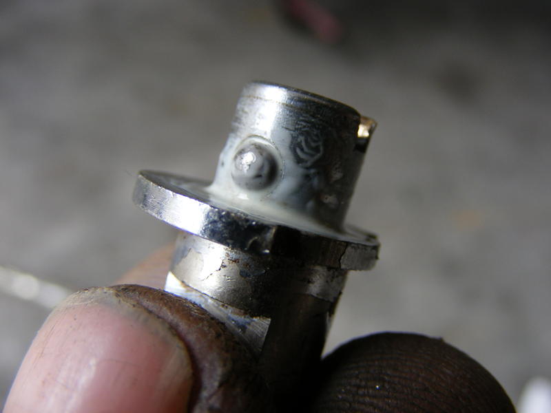

So sieht es ausgebaut aus.

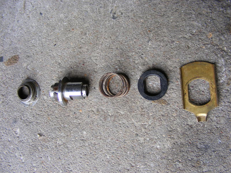

Hier die Reihenfolge der Einzelteile.
Ausgebauter Zustand. Man sieht schon den Rost.
Hier deutlich zu erkennen die Kugeln.

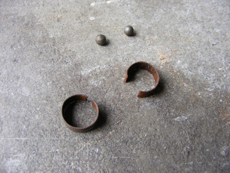

Zeigt die alten Kugeln (nicht mehr ganz rund) und die alten Klemmen.
Die Einzelteile. Zwei Kugeln und zwei Klemmen.

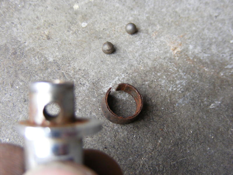

Die neuen Kugeln hier rein. Und schon hier anfangen zu fetten.
Erst die kleine Klemme. Die Öffnungen der Klemme nicht im Bereich der Kugeln!!
Dann die Große. Sitz der Öffnung völlig egal.

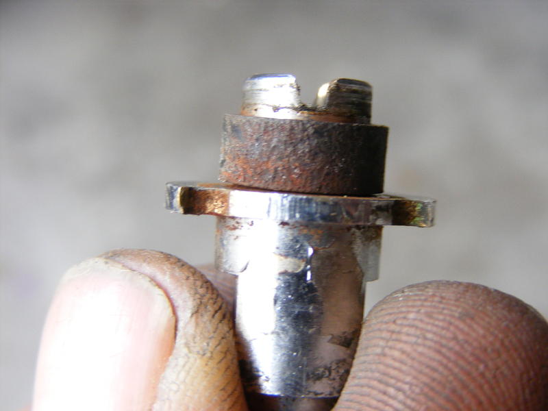

Zum Schluss die Nase  und die Laschen des Lampentopfes.

Links fangen wir an:
1. Zündschloß mit federn...man achte auf den sichtbaren Steg
2. ohne federn....Steg und Abflachung
3. Feder mit abgeknickten Enden (kommt rechts und links von dem Steg....kann sich somit nicht verdrehen und damit Kugel freigeben)
4. Feder die darüber kommt
5. Federpaket
Büschen unscharf...aber langt (finde ich!)
Ach so, ja stimmt.
Jetzt, wo ich's sehe. ;D (hättest du "herzförmig" gesagt, wäre ich schneller drauf gekommen ;) )
Auf Bild 1 ist aber nur die 1. Feder drauf, oder?
Glaube ja....kann aber auch die 2. drauf sein....und fälschlicherweise die Aussparung an dieselbe Stelle wie bei der 1.....habe die wieder in die Kiste getan und bin zu faul die nochmal raus zu suchen ;D
