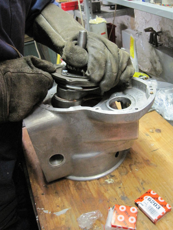

...los gings am Freitag gegen halb 10.
Jede Menge zu verbauende Teile...
Das Gehäuse wird schonmal warm gemacht...

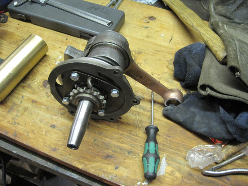

Die Wellen vorbereitet.
...dann rein mit den Wellen...

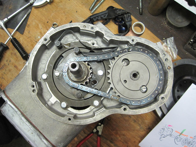

...und rauf mit der Kette...
...Kolben und Schungscheibe sind auch schon dran...

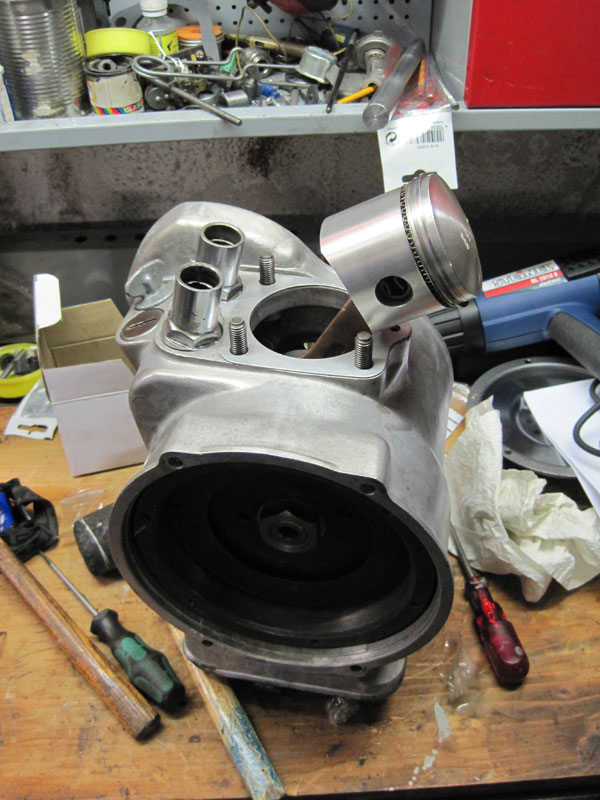

...kleine Probleme gabs mit dem Zylinder. Da musste ein bisschen gefeilt werden. Fussdichtung ist übrigens 1mm Alu...
...aber dann war er doch irgendwann drauf...
...so langsam siehts auch nach Motor aus. Weiteres Problem: Das Pleul hat gegen die Ölpumpenantriebswelle geschlagen. Da hat Bernd an entsprechender Stelle 2mm weg nehmen müssen...
Die Bolzensicherungsringe sollten gemäß gängiger Lehrmeinung mit der Öffnung nach oben oder unten eingebaut werden, also 90° verdreht zu Deiner Einbaustellung. Ich (!) würde solche, wie Du genommen hast, gar nicht einbauen, sondern nur C-förmige ohne die nach innen zeigenden Bügel.

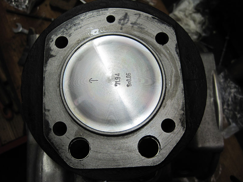

...ein größeres Problem gab es dann mit dem Kopf. Feuersteg am Zylinder sind 76mm, am Zylinderkopf aber nur 74mm. Darauf Bernd: ...na dann müssen wir den eben auf der Fräse ausspindeln...
...und mir bleibt erstmal kurz das Herz stehen  ;) Spätestens bei so Sachen bin ich dann absolut am Ende. Tja und dann war er fertig...
