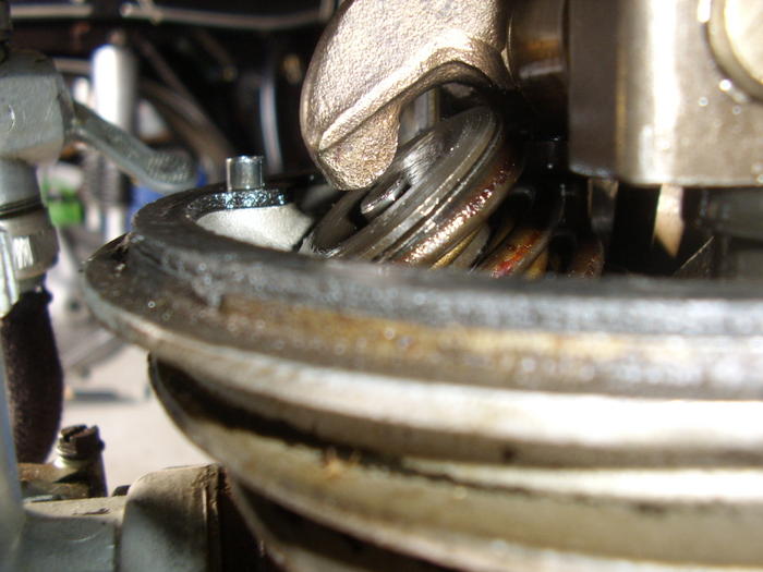

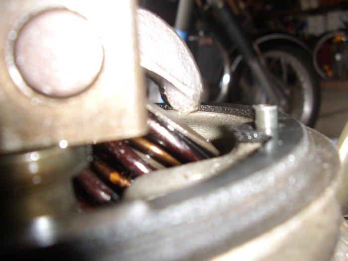

nein es war ganz einfach hab bei falschem ot gemessen und so richtig gemessen habe ich ja auch nicht wirklich sondern pi x auge...dabei kann schon mal ein falsches ergebnis rauskommen oder ...nicht gleich so böse sein...
heute morgen also anderer ot ventile waren da sehr weit offen und daher natürlich auch das klappern (motor lief da trotzdem noch)
genau eingestellt auf einlass 1,5 auslass 2,0 mm nun was soll ich sagen nagelt nix mehr...läuft gut aber leider nicht schneller besser wie vorher....da liegt dann die ursache doch wo anders...
das sind hier noch die fotos mit dem großen spiel wie gewünscht.....

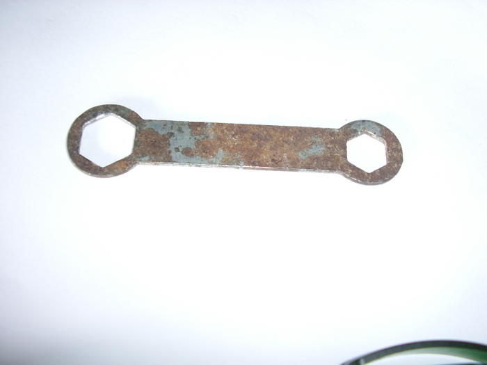

der schlüssel (vermutlich ein alter fahrradschllüssel) eignet sich übrigens bestens um die halteschraube des deckels zu öffnen !
ich hab das diesmal ja auch mit mit tank gemacht  ;D....so nun gibts sicher wieder was zum lachen.....
