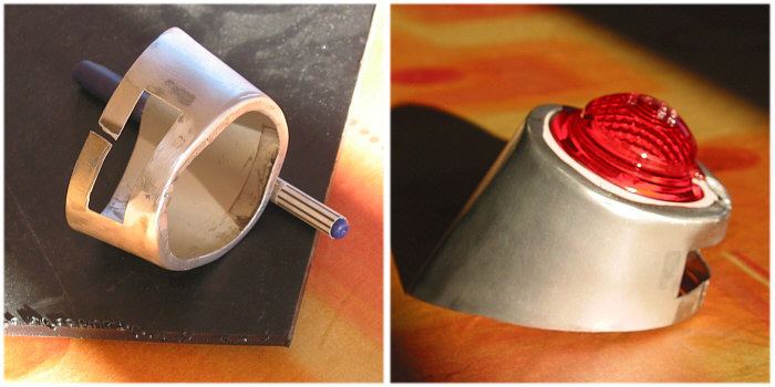

Ich habe jetzt mal ein Original Eberrücklicht ausgemessen und geschaut was ich daraus machen kann, siehe hier.
Werde die Schablone mal als DINA4 Vorlage herichten, wäre doch was für Weihnachten zum Basteln  :schrauber:
Joachim ... wow, ich ziehe meinen Hut
Die Idee mit der Schablone :applaus:
bin gespannt, wie die Story ausgeht  :)
Zitat von: Karl am 07 Dezember 2009, 20:11:12
Joachim ... wow, ich ziehe meinen Hut  Die Idee mit der Schablone :applaus: bin gespannt, wie die Story ausgeht  :)
So, fertig. Bitteschön. Eine kleine Bastelarbeit  :schrauber:
Werde das evtl. mal mit dünnem Edelstahlblech probieren und noch etwas abrunden.
"Meine" Schlosserei kann mir dann das ohne sichtbare Schweißnähte zusammenschweißen.

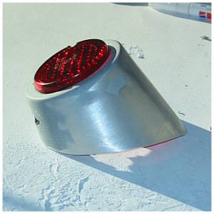

Karl, wenn du möchtest kannst du nochmal den Hut ziehen  :juhuu:
Habe heute mein erstes Eberrücklicht ( Gehäuse ) hergestellt  :schrauber:
Alle Infos hierzu hier.

Habe gestern versucht mit dem ALULot das ich für das defekte Getriebe gekauft hatte das Rücklicht unten zusammen zu Löten, aber irgendwie wird das Werkstück mit dem 600° Heißluftgebläse nicht warm ( ~400° ) genug. Werde es heute mit dem Gasbrenner versuchen.

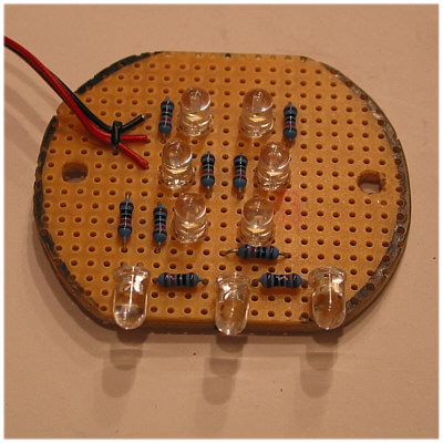

habe gerade mal geschaut was ich so alles da hab für die Halteplatte. Das einfachste ist wahrscheinlich 6 mm dickes HDPE. Das läßt sich auf 250° erwärmen, wird dann biegsam und kann dann an den Kotflügel angepaßt werden. Anschließend die Form des Rücklichtes aufzeichnen und mit einer Handbügelsäge, Stichsäge ... aussägen. Darauf lassen sich dann die Halterrungen für die Beleuchtung anbringen / aufschrauben / schweißen. Hat die Vorteile : leicht mit normalem Hobbywerkzeug zu bearbeiten, Elektrisch nicht leitend, nichtrostend, stabil genug.
Habe aus solchem Material einen Sitz für mein Moped hergestellt, geht wunderbar. Werde auch den Sitz für die R 25/2 selber so herstellen und dann mit Leder beziehen. Wenn du ein Stück brauchst sag Bescheid, hab ich hier und ich kann auch noch mehr besorgen.
Ich kann meine Grundplatte noch nicht herstellen, da ich keinen hinteren Kotflügel habe und noch nicht weiß was für einer drankommt, 18" oder 19".
Habe mir heute das Rücklicht von LOUIS bestellt, das wird dann eingebaut. Das löten an meinem neuen Ebergehäuse klappte nicht so recht, am unteren Steg das Alu weggebrannt  :kopfhau:  Läßt sich aber retten. Evtl. mach ich doch noch ne Holzform um das Alu da drüber du biegen und nochmal ein neues Gehäuse.
Das erste Rücklichtglas das ich gekauft habe paßt absolut nicht. Habe in dem Internet-Shop nicht gesehen daß es gar nicht flach ist  :schimpf: Außendurchmesser hätte gepaßt.
Hallo Leute, mein Eber "Nachbau" macht Fortschritte.
Morgen oder übermorgen baue ich die Halteplatte mit Beleuchtung ( LED ). Und evtl. auch gleich die Abdichtung zum Kotflügel.
