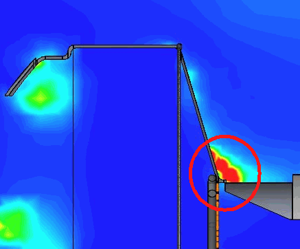

Kann es sein dass der Luffi am Flansch "undicht" ist :
Oder wird da die Verwirbelung des Fahrtwindes simuliert ?

Zitat von: odeon8 am 26 Januar 2009, 22:54:24
Hi Markus,
wie immer - beeindruckende Bilder.   :applaus:
Da scheint offensichtlich im Außenbereich eine turbulente Zone entstanden zu sein. Sieht bloß komisch aus, hat aber mit der Strömung innerhalb des Luftfilters nichts zu tun. Also keine undichte Stelle.
