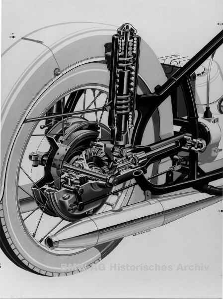

Hallo Christian,
sowas hört sich ja toll an - customized bis zum Abwinken.
Bist Du Dir sicher mit den R69S Teilen ?  (Bild von www.geocities.jp/hinahusako):
bzw. aus dem HIstorischen Archiv von BMW:
Ich habe damals *sehr lange* gesucht, um einen längeren Boxer Heckantrieb in meine geradeweg-gefederten /3 einzubauen - es scheiterte immer an der umgekehrten Drehrichtung: Die Boxer mit Geradewegfederung haben das große Tellerrad aussenliegend, die Schwingenmodelle innen....oder ?
Gibts noch mehr Bilder / Techn. Info ?
Thomas N(eugierig)

Zitat von: odeon8 am 03 Oktober 2005, 10:43:15
Hallo Christian,
Hmmmm... jetzt nicht mehr, wo Du es sagst. Ich glaube die Kurbelwelle war 'ne halbe R69S.
Ich werde ihn mal fragen, wenn Du möchtest... er ist sowieso stolz auf das Teil wie Oskar. Da wird er bereitwillig Auskunft geben! ;)

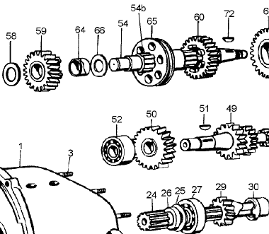

Das mit dem 4. Gang ist hochinteressant - d.h.es müssen alle 3 Zahnräder
29 - 50 - 59 gewechselt werden um so was zu bekommen ?
Mir war die 50-PS-Auslegung meines Heckantriebs allerdings auch wichtig,
und dass der Rest der Gänge entsprechend länger wird....
Thomas G(espannt auf Fotos wartend)
da die Räder #29 und #50 ja gleichzeitig die erste Übersetzungsstufe für alle Gänge (also auch 1-3) bilden, wird auch der "Rest der Gänge" entsprechend länger.
Vielleicht hat er einfach alle Räder/Wellen mit denen der R50 getauscht? :Frage:
