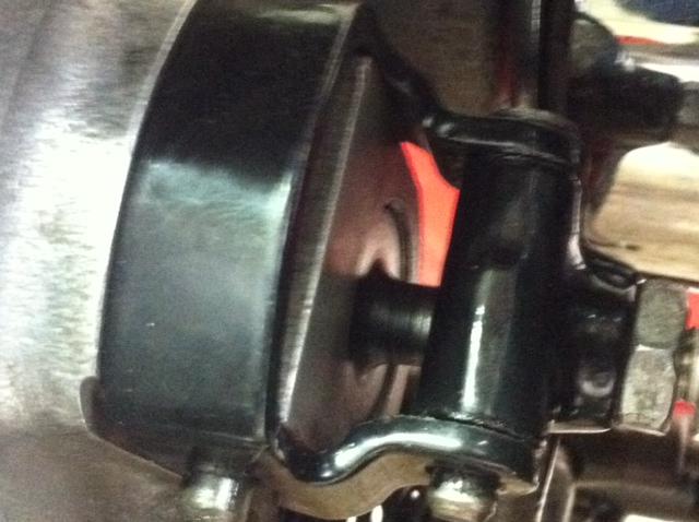

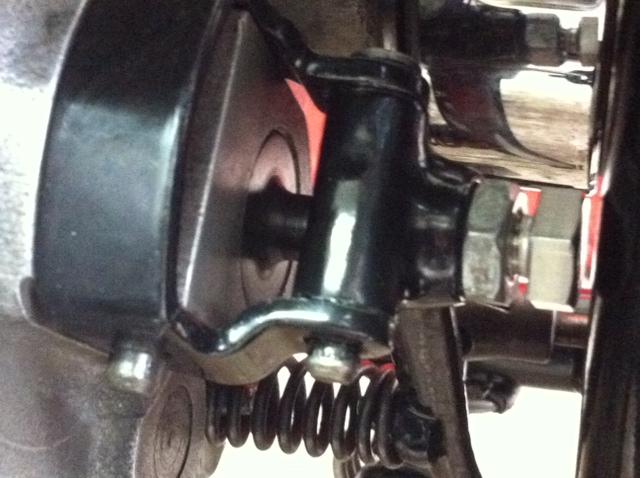

hier die Bilder vom Kupplungshebel am Getriebe.
Bild01 Kupplung nicht gezogen.
Bild02 Kupplung gezogen.
helli_helli

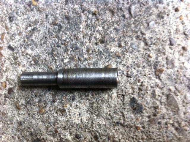

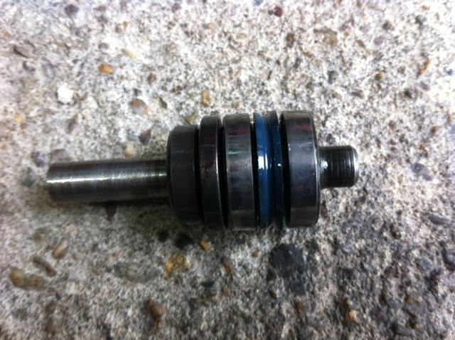

Anbei noch ein Bild vom Zusammenbau  m Druckstück.
Und noch eins vom Endstück der Druckstange. Soll hier eine Kugel drin sitzen????
Ist ggf. eine drin, bekomme ich aber nicht heraus.
Danke für Infos.

normalerweise zerfällt das "Endstück" in seine Einzelteile wenn man es etwas unsacht betrachtet.
Es lässt sich sehr leicht zerlegen.
Auf dem zweiten Bild auf der rechten Seite des Stückes, da sitzt eine Kugel drin. ( Dort wo die Mulde sichtbar ist)

du hast auf jeden Fall eine mehrteilige Druckstange, der Rest mit dem Filz steckt noch in der hohlgebohrten Welle vom Getriebe  ;)
Prüfe doch mal, ob überhaupt eine Kugel in dem kurzen Stück drin ist und hole die ggfs. raus (mit WD40 fluten).
Wenn die fehlt, oder nicht mehr absolut rund ist, dann gibt es auch Probleme ...
PS: Das Druckstück hat auch ein paar Rattermarken, sollte eigentlich schön glatt sein, evtl. ist das auch schwergängig und flutscht nicht richtig!

Das Druckstück geht bei Betätigung ein paar mm rein (5-6?) - bei Dir wohl nicht. Also trennt die Kupplung nicht. Kein Wunder dass sie hüpft. Warum geht das sowenig rein ? wie weit kommt denn der untere Kupplungshebel nach vorne beim Griff ziehen ? mach mal seitlich Fotos vom unteren Kupplungshebel (am Getriebe) bei Kupplunsgriff (Lenker)  im Ruhestellung / gezogen

@Alfred: im meiner BMW ist eine einteilige Druckstange eingebaut, die hatte ich schon in der Hand. Die Kugel am Ende habe ich mit Bremsenreiniger rausbekommen.
Ist aber, gefühlt, nicht mehr ganz rund.

sorry muss dir leider widersprechen, die einteilige Druckstange ist an einem Stück und hat auch keine Kugel  ;D
Die Kontermutter bei der Stellschraube gehört bei der R25 auch nicht hin, richtig wäre eine Unterlegscheibe...

Also der Kipphebel bewegt ich (am Ende, da wo der Zug eingehängt ist) 1,5cm.
Das Druckstück wird ca. 1-2mm eingedrückt.
Der Hebel ist zwar kaum zu sehen, scheint aber deutlich falsch eingestellt zu sein:
Bei gezogener Kupplung darf der Hebel nicht über die Senkrechte hinaus gehen!
-> Druckschraube weiter reindrehen, evtl. statt Kontermutter Scheiben in passender Dicke (wie original).
Daß sich das Druckstück nur 0,8 - 1 mm bewegt ist normal!
(und konstruktiv vorgegeben. Viele schauen gerne mit Lupe, da erscheint es größer.. :-*)
Da die Druckstange, wie du sie hast, aus drei Teilen besteht (langes Vorderteil - Kugel - kurzes Hinterteil), nennt man sie mehrteilig. Bei der einteiligen ist das alles ein Teil. ;D

Zu meiner Druckstange, fehlt da ggf. der Filzring für die Druckstange?
