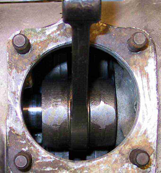

Hi Anselm,
vielleicht hast Du Recht. Ich hab´ mir das nochmal von oben bei einem R25/2 Gehäuse angeschaut - die (auf dem Foto nicht vorhandene) Schleuderscheibe liegt ziemlich weit vorne...da spritzt wahrscheinlich nicht mehr so viel in Richtung Zylinderlaufbahn:
Noch eine mögliche Erklärung, warum der Kolben immer "rechts" festgeht:
Beim Arbeitshub entsteht erhöhte Reibung auf der rechten Seite, da die Verbrennung hier Druck von oben aufbaut und das Pleuel diesen in Druck nach rechts umsetzt - ich kann mir vorstellen, dass, wenn schon was nicht 100%ig stimmt, dass es dann rechts am ehesten klemmt.
Außerdem: Bei evtl. falschrum eingebauten Kolben stimmt dann die Deachsierung nicht mehr; könnte evtl. auch daran liegen ?
Gruß, Thomas
