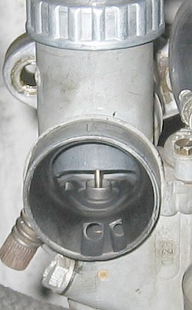

Hallo allerseits,
habe ja eigentlich damit leben gelernt, daß bei R27 das Standgas nicht so sauber einzustellen geht wie bei den anderen 250ern....
Aber seit einigerzeit und ganz deutlich ab "Edersee" wurde es immer schlimmer: Mal gings, mal nicht oder wenn's mal ging, funzte der Übergang nicht, so daß der Motor im Leerlauf "gefangen" war und bei jeder Bewegung des Gaszugs absturb.
Seit gestern ist der Leerlauf endgültig weg, futsch und unauffindbar!!
--> rumgestellt, Düsen ausgepustet --> nix
--> Zündung/ Fliehkraftversteller gecheckt --> nix
--> schleißlich Vergaser ausgebaut:
alle Sprit, Luft und sonstwas- Löcher und Düsen gereinigt, beguckt, gerätselt, gestutzt..., gezweifelt... :Frage::
--> Steht den die Mischkammer immer sooo weit raus???
Das kann so doch gar nicht funktionieren:
a) voll im Weg bei Vollgas
b) der Schieber fällt auf dieselbe, statt auf die Anschlagschraube, und dichtet sie vollständig ab!
Aber sie klemmt bombenfest! Wie ist sie überhaupt dahingekommen, Sabotage?? :-\\ :-\\, an der Nadel hängengeblieben? Oder wird sie bei warmem Vergaser auf einmal ganz lose (werd' ich jetzt mal testen)?
Und wie kann man das Problem lösen, zurückklopfen (wie weit, gibt's nen Anschlag?), festkleben, Vergaser wegschmeißen :(?
Habe auch ein Photo gemacht, daß ich zumehlen kann (hochladen geht ja nun doch nicht...)
Vielen Dank

keine Panik! Da wird das Gehäuse wohl doch etwas warm geworden sein, wie du schon vermutet hast. Und dann hat's das Teil hochgerappelt. Hand auf's Herz, wie lange bist du denn an einem Stück mit voll gezogenem Schieber gefahren, hmmmmh?
Wenn das Teil wirklich lose ist, würde ich das entweder mit Schraubensicherung wieder einsetzen oder nach dem trockenen Einsetzen in die Ränder von der Mischkammerbefestigungsbohrung auf jeweils 120° 3 leichte Kerben mit der Reißnade reinkloppen, d.h. verstemmen.

Und hier is das versprochene Bild - frisch aus Rütz´ eMail:

ja, warm...
Schon ca. 60 °C haben gereicht und das "festsitzende" Teil fällt raus, plöp... ???
Aludruckguß... die Illusion hatte ich auch, aber da sind wohl mehr Stahlbuchsen drin als man denkt.
Bisher kannte ich auch nur Mischkammereinsätze, die von unten eingesetzt und mit der Nadeldüse festgeschraubt werden oder mit selbiger ein Teil sind.
Aber sowas... das ist doch mutwilliger Driss das!
Wenn sich jetzt herausstellt, daß dieses "Wanderteil" die Ursache für etliche Abstimmungsprobleme der letzten Jahre war :kopfhau: :kopfhau:!
Ich weiß gar nicht, ob ich mich schämen, grünärgern oder aufatmen soll.
Um Haaresbreite oder wenn es nur einige mm wenigerweit vorgestanden hätte, hätte ich es wieder nicht bemerkt und wäre wahnsinnig geworden.
:Frage:(*grübel*)-> Auf jeden Fall auch verstemmen (nach Erwärmen des Vergasers ist das Teil wirklich völlig lose!)... wie ist das wohl mit der Schraubensicherung in Benzin- Milieu?

Hmja, vielleicht doch besser mit Uhu Endfest 300 einsetzen. Das hält dann auf alle Fälle.
+verstemmen. Dazu 3-4  keilförmige Einkerbungen (Vierkantfeile, klein) in den Einsatz feilen (nach unten verjüngend) und dann mit einen Körner von oben in den umliegenden Vergaserkörper kloppen das es in die Einkerbungen gedrückt wird. Nebenbei, das habe ich auch noch nie gesehen, ich dachte auch immer das ist ein Teil mit dem Vergaserkörper.

wie man vielleicht  an eingestelltem Foto oben zu erkennen, steht / stand besagter Einsatz an meinem 1/26/55 etwas über Vergaser-Strömungskante heraus.
Hat sich nach  Bearbeitung etwas nach unten bewegt und steht jetzt knapp unterhalb Strömungskante.
Absatzspuren "Einsatz am Schieber" sind bei mir auch zu sehen.
Ergebnis: NICHT wirklich Änderungen festgestellt, R26 beschleunigt und läuft OK - wie vorher auch. Leerlauf immer noch schwierig einzustellen.
