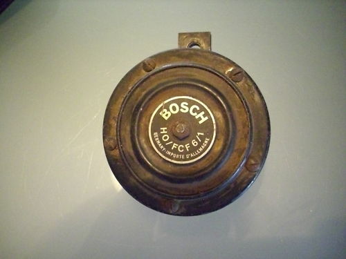

P.S. Hatte auch gestern das Gefühl, dass sie nicht mehr lädt (Test Hupe bei laufendem Motor: Viel dumpfer als sonst)
