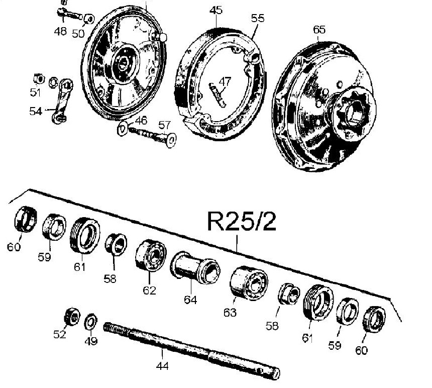

hätte nochmal eine Frage bzgl. der Radlager. In der Kugellagerliste steht, dass man entweder 2x das Rillenlager 6203 oder die Kombination Rillenlager 6203 und Ring Schräglager 3203 verbauen kann (das war meine Lösung).
Wenn das so stimmt, baut die 6203/6203 Kombination ca 1 cm schmäler. Wodurch wird das ausgeglichen (durch die äussere Druckhülse oder durch die Steckachse)? Oder sind hierfür womöglich andere Naben gebaut worden?
Dann habe ich noch eine Frage. Mein inneres Abstandsrohr hat nur einen Bund (auf der Bremsenseite ist keiner), kann das stimmen oder fehlt mir eine Abstandsscheibe (mein Effekt ist, dass die Lager in eingebautem Zustand irgendwie klemmen und die innere Druckhülse ist unbeweglich?
Habe Ersatzteillisten schon gewälzt, werde aber daraus nicht schlau. Danke für Antwort. Servus Oliver

Bitte schön Bilder. Was mich wundert, ist die Hülse hat eine Länge von 34,5 und die Nabe 33mm. Das würde ja heissen, dass die Lager nicht anliegen?!?
Wer kann bitte weiterhelfen? Danke Oliver

Hallo Jan, da muss ich dir energisch widersprechen. Der Druck wird vom Bund der Steckachse (Hülsen aussen gedanklich weggelassen) auf den Lagerinnenring und dort auf die Abstandshülse wieder auf den 2. Lagerinnenring und von dort auf das Hinterachsgetriebegehäuse mit Mutter aufgebaut!!! Das bremsseitige Lager liegt nicht am Bund der Bremsnabe auf (siehe Reparaturanleitung Seite 60, dort siehst du links neben dem rechten LAger 2 vertikale Striche, die die Luft andeuten. Und deswegen ist es schon wichtig, welches Spiel die Hülse hat. Wenn sie zuviel Spiel hat, wird das Lager geklemmt.Wenn du andererseits das Lager am Aussenring einfach mit Gewalt reinklopfst, verspannt sich das LAger.
Ist das verständlich rübergekommen? Und deswegen hatte ich den obigen Beitrag geschrieben. Gruss Oliver

Also jetzt blick ich es nicht mehr. Ich meinte, von den beiden Aussenringen des lagers (Nr 62 und 63) liegt nur einer (Nr. 63) an der Nabe an, der andere (Nr 62) hat ca. 1mm Spiel. Den Ort dieses Lagers (Nr 62) bestimmt die Abstandshülse (Nr 64). Und diese Hülse dreht sich nicht mit im eingebauten Zustand (siehe Rolf: Abstandshülse ist leicht vorgespannt). Oder irre ich mich oder meinst du dasselbe. Servus oliver

ja grad wirds kompliziert.
Probiers doch nochmal hieran mit den nummern:
topcom
So jetzt habe ich meinen letzten Beitrag nochmal korrigieret. Gruss Oliver

ja so meine ich das auch. Abstandshülse dreht sich nicht mit. Allerdings sitzt das Rad horizontalspielfrei auf der Achse. Heißt: Beide 58ere liegen rechts am Hinterradantrieb und Links an der Achse an. Weshalb sich dann ein Einbau ohne Spiel ergibt. der 1mm luft kann sich ja höchstens verschieben, indem nicht 63, sondern 62 am Lagersitz anliegt. dann verschiebt sich der ganze Lagerkram in der Nabe auf die andere Seite. Kann mir kaum vorstellen dass sich das bemerkbar macht beim Fahren.  ::)
worüber ihr da stolpert, ist ein uraltes Machinenbauprinzip wie man eine Achse mit zwei (oder mehr) Lagern lagert, wenn man unnötige Spannungen durch Temperaturdehnung, Maßabweichungen etc... vermeiden will:
Regel: Ein Festlager, die anderen als Loslager!
-  "63" ist das Festlager. Es ist sowohl auf der Achse, als auch in der Nabe "fest". (=definierte axiale Position)
-  "62" ist das Loslager. Es ist nur auf der Achse fest. In der Nabe kann es sich im Rahmen des nötigen (z.B. Dehungsausgleich) minimal axial bewegen.
Das ist eigentlich generell so, auch bei R25/3 (Schräg- plus Nadellager) und R26/27 (2x Kegellager).
Bei den Kegellagern (R26/27) ist das bremsseitige das Festlager. Das andere hat keinen festen Sitz in der Nabe, sondern wird über (innere und äußere) Distanzhülsen gegen das Festlager gespannt.
topcom
#25
Danke Rütz!
Ich sag ja, sonst wäre es statisch überbestimmt.
Das heisst 1. das Festlager 63 muss auch durch den Gewindering fixiert werden.
Und 2. Falls dieses breite Lager 3203 gegen ein schmales Lager 6203 getauscht wird, benötigt man auf jeden Fall einen Abstandsring, der die 5,5mm Breitenunterschied ausgleicht.
Falls kein Nein mehr kommt, baue ich es so ein. Servus Oliver
