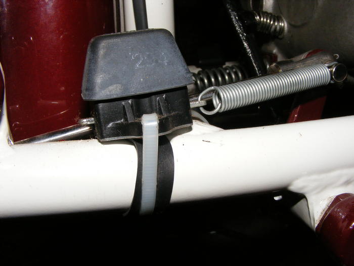

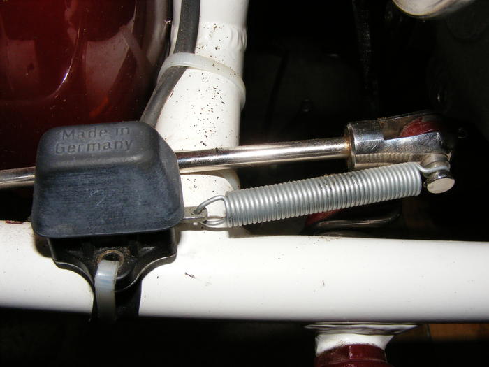

Danke für deine schönen Bilder. Wenn ich das recht verstehe, dann funktioniert dein Schalter umgekehrt wie meiner, d.h. dein Schalter ist in der Ruhestellung geschlossen (gibt Kontakt), während meiner unterbrochen ist. Bei deiner Anordnung liegt der Schalter unter vollem Federdruck, beim Bremsen, was auf die Dauer eine schädliche Belastung bedeuten kann. Bei meiner Anordnung liegt, beim Bremsen, gar keine Belastung auf dem Schalter und in der Ruhestellung nur der geringe Druck, der zum Eindrücken des Schaltarms am Schalter notwendig ist. Der Restdruck des Bremshebels wird von dem Anschlagpunkt der Einstellschraube übernommen.
Es sieht auf deinem Bild so aus, als ob deine Bremsstange nur gerade eben an der Rahmenbrücke vorbei geht; aber du hast wohl keine Schwierigkeiten damit, sonst hättest du es nicht so gemacht.

Karl,
Der Rahmen ist derselbe ...und das angeschweisstes Blech auch...es ist kein Dreieck, genaugenommen ein Trapez an dem der Schalter (bei dir das Zwischenstück) angeschraubt wird.
Jedenfalls wird an da an dem Blech der Schalter direkt angeschraubt, der Bremshebelanschlag wird (wie auch bei deiner Konstruktion) durch die Schraube am Bremshebel eingestellt. Tritt man nun auf dem Hebel...reagiert auch der Schalter ...sprich: Bremslicht geht an...und das eben auch bei jeder Einstellung des Bremshebels.
Mir ist noch nie (!) ein Schalter durch die mechanische Beanspruchung  durch "Direktmontage" zerstört worden.
Man kann es so machen wie du...ist aber unnötig.
nötig war die Versteifung deines Rahmens durch die Seitenständerbefestigung (im original ähnlich), ohne die wäre dein Rahmen vorne völlig offen und instabil. Bei den Vorgängern wird der Rahmen ja durch das direkte festschrauben am Motor (an 2 Stellen) stabilisiert.
