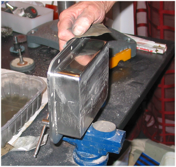

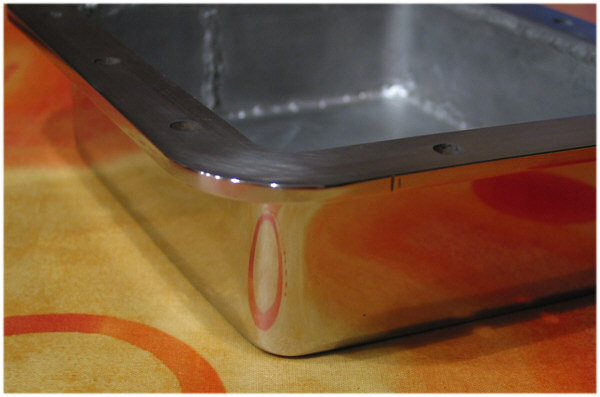

Meine neue Edelstahlölwanne ist fertig geschweißt, hier mal ein paar Bilder. Die Ablaßschraube kommt später rein, vermutlich hinten unten. 2 Seiten hab ich heute geschliffen und poliert, sieht gut aus.
Hallo Joachim.
:respekt:, das schaut wirklich sauber aus...wenn das so weitergeht, wirst Du am See Sonnenbrillen ausgeben müssen, um hohe Schmerzensgeldzahlungen wegen all der Geblendeten zu vermeiden ;D
Echt klasse, auf das Bike freu ich mich schon...
Hallo Joachim,
die Wanne sieht ja wirklich toll aus - bezüglich des Polierens überlege ich aber, ob das eine so gute Idee ist. Der Grund hierfür ist, dass die Kühlung des Motoröls ja wohl über die Außenflächen der Wanne erfolgt. Ich schätze mal, dass der Strahlungsanteil dabei nicht unerheblich sein wird. Wenn Du die Wanne nun polierst sinkt die Übertragungskapazizät der Strahlung - besser wäre es wohl noch ein paar Rippen aufzuschweissen und die Wanne zu schwärzen. Das sieht zwar nicht so spektakulär aus, könnte sich aber positiv auf die Öltemperatur auswirken.
Viuelleicht gibt es dazu im Forum ja auch schon Erfahrungen - wenn nicht - dann wärst Du derjenige der diese Erfahrungen "erarbeitet".

Hallo Joachim,
die Wanne ist ja wunderschön. Ich hätte sie vorne etwas
angeschrägt (wg. Gehwegkanten) aber ohne zwingenden Grund nicht
auch noch verrippt. So kann man sie außen supergut reinigen . . .
Die Vergrößerung der Oberfläche bringt am meisten wenn man das
an einer möglich heißen Stelle macht - dem Zylinderkopf !
Will sagen daß ein guter Wärmeübergang zu den Ventildeckeln am
ca. 180° heißen Zylinderkopf wesentlich mehr bringt als Zusatzrippen
an der 80° warmen Ölwanne.
Also eine Al- oder Kupferdichtung (oder gar keine mit DIRKO)
Falls es immer noch zu warm wird kann man immer noch die
Ölpumpe tunen  ;D
Freu´mich auch auf Dein Mopped @ Edersee 2010 !
Manfred...zieh dich warm an! ;D
