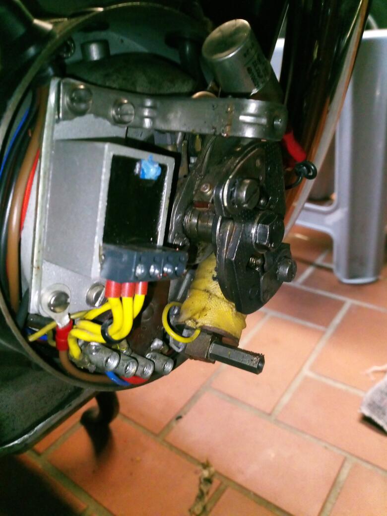

Also... mein R26 ist umgefallen und danach brennte das rote Ladekontolleucht. Jetzt versuche ich systematisch der Fehler zu finden, aber da wird meistens von ein altmodischer Regler ausgegangen.
Unter dem Schutzblech fand ich aber ein nettes Kaestchen statt ein altmodischer Regler, leider ohne Marke oder Firmanamen.
Wie kan man ausfindig machen ob das Ding noch funktioniert?
Dank.
paai
R25-2-3-7Hartmut

Ein Foto vom Regler wäre hilfreich, evtl. kennen die Koniferen Marke u Typ.
Möglich wäre auch, dass eine Kohlebürste nicht mehr richtig sitzt, oder durch den
Umfaller sich ein Kabel gelöst hat oder gebrochen ist.

mach, wenn Du willst, trotzdem ein Foto, an der Form des Reglers kann
man es trotzdem manchmal erkennen.
strichzwojan
Mach doch bitte ein Foto, wie schon vorgeschlagen. So viele unterschiedliche Regler gibt es nicht, und es wird sicher herauszufinden sein, was da bei dir eingebaut ist.
Wenn dir Begriffe wie "Lima-Dummi-Test" nichts sagen, dann miss einfach mal bei laufendem Motor die Spannung an den Batteriepolen, ob sie aus Standgas (ca. 6 Volt) beim Gasgeben auf etwa 7 Volt hochgeht, oder nicht.

paai
#19
Also, laut rotses Licht fuer Dummies habe ich DF vom Regler abgeschraubt und mit Masse verbunden.
Dann habe ich die Spanning ueber D+ (61) und Massa gemessen, wobei die blaue Draht an 61 angeschlossen blieb. Laut die Dummies sollte der Dynamo nun ungeregelt betrieben werden.
Resultaat 0.0 Volt bei jedem Umdrehungszahl.
Da kan ich doch sicher sein dass das Problem im Dynamo liegt?
CowBoy
Bingo! Das hast Du - wenn richtig angeklemmt und gemessen wurde - korrekt interpretiert: Der Generator ist das Problem.

Hallo, Rolf. ich hatte deine Mitteilung ganz falsch verstanden. Wo ich gerade ein Bild von ein Regler ohne Marke und Hersteller hingestellt hatte "du hast einen PM" als "Deine Regler ist eine PM".
Also Tunnelvision...
