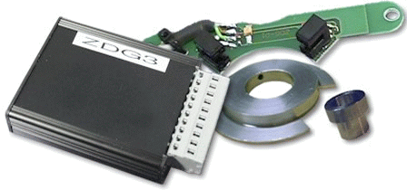

Fand ich eben bei Ebay:Kontaktlose Microcontroler-Zündung für R24,25,26.Art.Nr.:8056364659.Was ist davon zu halten? Gruß André.
liest sich erst mal gut... worüber ich aber gestolpert bin ist die Aussage, dass selbst bei einer Batteriespannung von 3,4 V ein ausreichend starker Zündfunken erzeugt wird... ist da ein Spannungsverstärker drin, oder wie, oder was?... bin da schon wieder etwas skeptisch...  :-\\... wenn ich nur 3,4 V habe, ist die Zündspannung genau so niedrig wie bei einer Kontaktzündung, letztendlich ist es ja auch nur ein Schalter (natürlich elektronisch), der im richtigen Moment öffnet, aber keinen Einfluss auf die Spannungshöhe hat!
Mal sehen... aber davon abgesehen, da die Lichtmaschinenregler dieses Anbieters sehr zuverlässig arbeiten ist es vielleicht preislich eine interessante Alternative, wenn man vor der Wahl steht.
guest265
Hallo Andrè
wenn ich den Fliehkraftregler ersetzen müsste, dann würde ich mir das echt überlegen.
Helga
die 3,4 V erscheinen mir auch etwas euphorisch. Aber so viel ich weiß, können elektronische Schalter einen Spulenstrom deutlich plötzlicher unterbrechen als die Kombination mech. Schalter + Kondensator.
(Die sich gegen die Stromunterbrechung wehrende Spule kann ja in letzterem Fall sowohl über den Lichtbogen am Kontakt als auch in den Kondensator noch so einiges "nachschieben", bevor der Strom endgültig steht.)
Gut finde ich diesen Satz nur unterschiedlich gestreckter Zündkurven.
Statt langwierigem Rumgestelle kann man anscheinend per Schalter den Zündzeitpkt (F) um +/- 4 grad verstellen, bzw. bei Bedarf "S" und "F" unabhängig voneinander einstellen.
Diese Anlage sieht mir so nach einem Nachfolgemodell der Fa. Breindl und Groupe aus. Der gleiche Aufbau, Kurven usw.
Diese Anlagen haben alle ein Problem: Die Hitze unterm Deckel. Wenn es richtig warm wird, verrecken die Bauteile.
Und wozu die ganzen Kurven?
Ich würde die Finger davon lassen. Meine Aussagen und Erfahrungen habe ich ja bereits verbreitet.

Hi, das Thema Digizündung steht bei mir auch gerade an -
Kennt jemand (und hat Erfahrung mit) dieser hier ?
Thomas N(eugierig)

@Thomas: Diese Anlage scheint mir nur für die Boxer- Motoren gedacht.
Liege ich richtig in der Annahme, das optische Geräte schmutzempfindlich sind?
Hallo Rütz,
da muß ich Manfred unbedingt recht geben. Die Lichtschranken sind recht schmutzempfindlich. Das weiß ich aus leidvoller Erfahrung als Maschinenbau-Ingenieur, der bei Problemen mit seinen Maschinen natürlich auf die Baustelle muß, um sie wieder zum Laufen zu bekommen.
Ich habe oft Lichtschranken eingesetzt und bin jedesmal überrascht, wie schnell so eine Optik verdrecken kann. Es reicht da ein kleiner Staubklecks auf dem Sender oder auf dem Empfänger und nichts geht mehr. Wenn da so ein Fehler auftritt, ist der natürlich sehr schnell beseitigt, manchmal reicht einmal kräftig pusten. Jedoch: diese Gabellichtschranken sind auch mechanisch nicht bombenstabil, die Schenkel können sich bei unterschiedlicher Temperaturbelastung leicht verwinden und schon stehen Sender und Empfänger nicht mehr exakt übereinander. Das Mindeste, was dann passiert, ist ein verschobener Zündzeitpunkt oder im schlimmsten Fall: Komplettausfall.
Bei unseren Lichtmaschinen sind die Kohlebürsten frei zugänglich und ergeben dementsprechend Abrieb. Im Handbuch steht demnach auch, daß der Abrieb regelmäßig beseitigt werden muß. Ich könnte mir vorstellen, daß es da verstärkt Dreckprobleme geben könnte.
Allerdings ist das meine subjektive Meinung, ich habe nur einen stinknormalen Fliehkraftregler. Vielleicht hat ja jemand Erfahrungen gesammelt.
Viele Grüße, Jörg

Hallo Thomas,
ich hatte Herrn Sachse bezüglich der Zündung für Einzylinder angeschrieben. Er hat zwar keine fertige Schaltung dafür, ist jedoch der Sache gegenüber sehr aufgeschlossen.
Kontakt: info@elektronik-sachse.de
Volker
Wer nie einen Fehler beging, hat nie etwas Neues ausprobiert. (Albert Einstein)
Hallo Thomas,
ruf doch mal mit Hr. Kleiber (Data Kleiber) an. Der bietet für die Einzylinder wie für 2 Zyl. auch mit Doppelzündung die Anlagen an.
Meine läuft in der R25/2 einwandfrei. Die Anlagen haben den Vorteil,
dass der Rechner nicht im Motorgehäuse sitzt.
