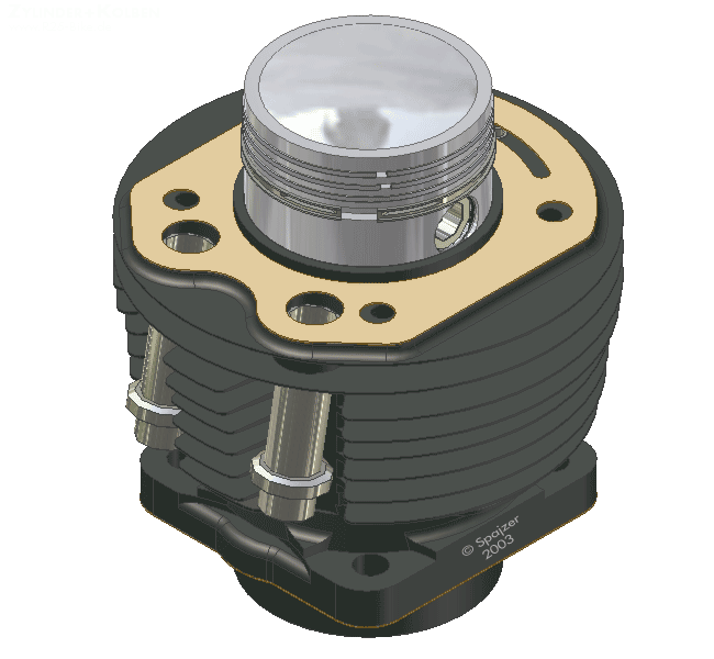

... da fällt mir doch grad ein:  Mein Dad hat doch den /0-Zylinder komplett in CAD nachgebaut - schon vor Jahren!  Krümel - wenn du magst schick ich dir die Daten morgen!  (ruf mich mal an wg Kompatibilität der Daten)

Hi Kruemel,

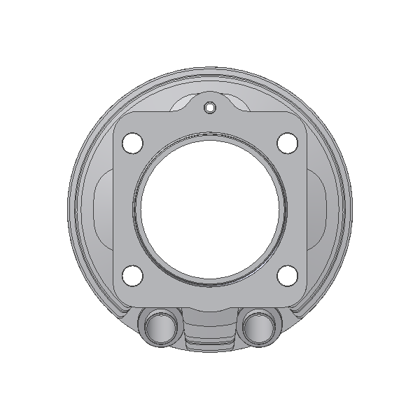

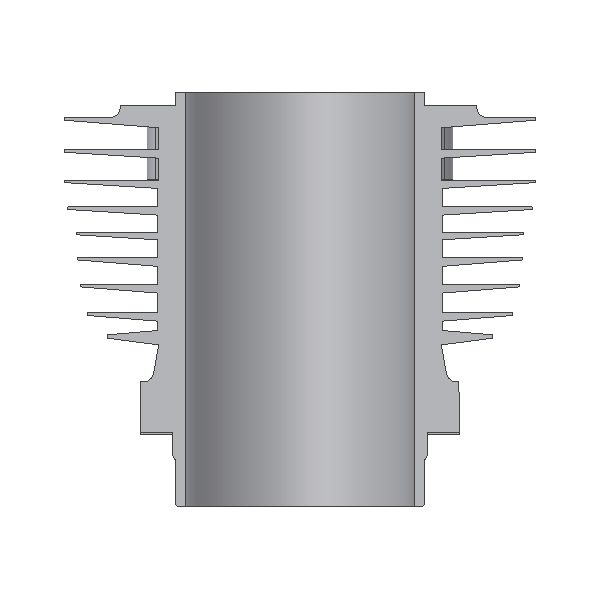

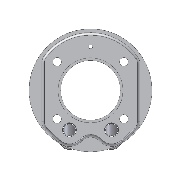

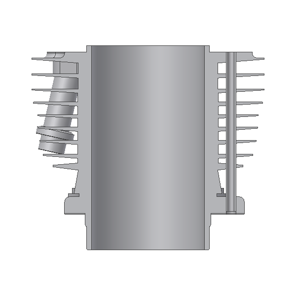

mein Dad hat mir "mal eben" die Dateien als BMW rausgegeben, hoffe damit kann man 'was anstellen *g*
Zylinder-Quer01
Zylinder-Quer02
Zylinder-von-unten
Zylinder-Draufsicht
Zylindermaße01
Zylindermaße02

Hi Odeon & Kruemel,
hab mal meinen Dad angehauen diesbezüglich. Er hat viel und lang erzählt, aber leider hab ich von 3D echt nicht die Bohne Ahnung (bin eher der 2D-Grafiker). Er sagte irgendwas von "Sat"-Dateien und STEP, wobei STEP(?) wohl nur als "Körper" exportiert ... ach keine Ahnung. Kannst du DWG-Dateien einlesen? Werd mal schauen was er exportieren kann und es euch dann via Mail zukommen lassen...

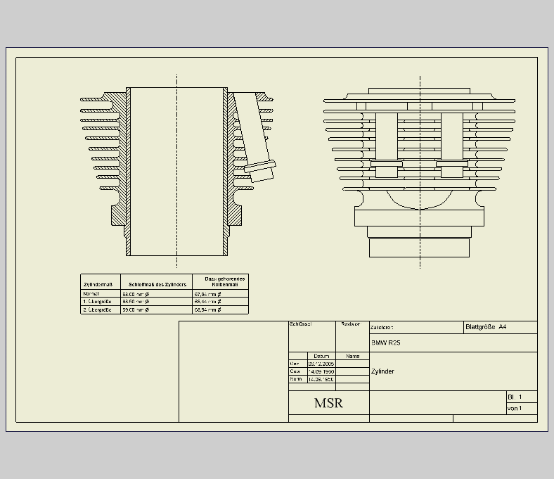

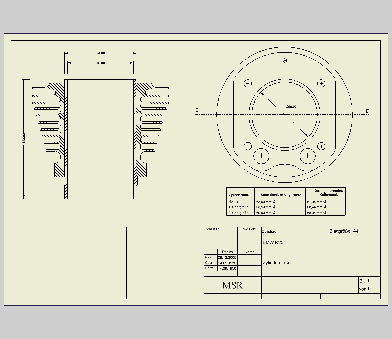

ich habe es vollbracht...
Na, da wird sich Rolf aber freuen... [size=06pt]endlich...duckundwech...[/size]prima Kruemel!

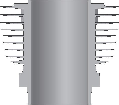

Hi Kruemel,
super Zeichnung !!!   :applaus:
Kleine Anregung am Rande:  ;)
Ich vermisse den Typ "R34/4" (BMW 700)
I = Nennmaß der Bohrung (= 78,00)
J = Anzahl der Zylinderkopfschrauben
    (oder im Maß "H" enthalten, z.B. S2D4)
Die restlichen Daten in Kürze, muß nur mal
schnell den Motor zerlegen... ;D
Bravo Kruemel,
jetzt hast du eine Unverschämtheit gut!
Jetzt ist Karl gefragt, der muss das irgendwie so unterbringen (auf der Startseite, wie eine Umfrage) so das jeder was schreiben kann.
gelle - ich habe das auch noch im original und dir als pdf geschickt, damit wir die Werte später noch eintragen können...
gerne geschehen, kruemel

Hallo zusammen.
Kruemels Grafik ist auf der Vergleichstabelle, die Listen stehen bereit und dank Rütz haben wir auch schon die Daten für die R27 vollständig drin :blumen: ...jetzt fehlen nur noch die anderen fünf Baureihen...
Viel Spaß beim Messen, Tassilo
R 50 Zylinder gehören da noch mit rein!
Hallo Rolf.
Wiesu?! Klar, Ihr hattet im Tret an sich auch etliche Zweizylindermodelle drin-ich hab aber eh keine Boxerdaten hier gefunden  :(. Der neue Eintrag in diesem Tret war eigentlich nur dazu gedacht, die damals an der Diskussion beteiligten Forumsmitglieder darauf hinzuweisen, daß zumindest für die R24-R27 jetzt eine Platform zur Sammlung und Verbreitung der Daten besteht.
Ich hab sozusagen Kruemels Grafik (ohne die ursprünglich mit vorgesehene Tabelle) als Meßanleitung "adoptiert"  ;) und die R24-R27 Vergleichstabelle um den Block Zylinderdaten erweitert.
Von meiner Seite spricht nix dagegen, die Tabelle auch um die Boxerdaten zu erweitern....aber dann sollten wir der Vollständigkeit halber nicht bei den Zylindermaßen stehenbleiben, sondern die ganze Breite bisher abgehandelter Baugruppen/ Komponenten abdecken-wenn auch die Verwechslungsmöglichkeiten bei z.B. Motorblöcken zugebenermaßen eher gering sind  ;D Insgesamt denke ich, daß ein Verkäufer normalerweise schon sagen kann, ob das Teil vom Boxer oder Einzylinder stammt...innerhalb dieser beiden Gruppen wirds dann deutlich interessanter...
Wie ist Deine Meinung (und die der anderen hier)?
Schöne Grüße, Tassilo
