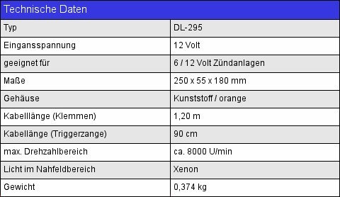

Vor dieser Überlegung stand ich letztes Jahr auch schon und habe mir dieses Modell hier gekauft:
» LINK
Diese Zündlichtpistole ist zwar (offiziell) für 12V ausgelegt, funktioniert aber auch mit 6V ganz wunderbar!
Die Induktivklemme habe ich an das Zündkabel gehängt und die Krokodilklemmen direkt an die 6V-Batterie meiner Maschine. Funzt prima - meine Empfehlung!
VG Karl
