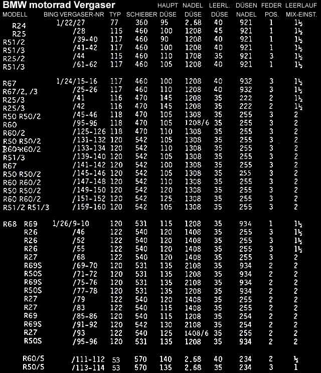

Na dann viel Erfolg! Bei Ebay ist eine R27 im Angebot,die mit einem /6 (oder so )Vergaser ausgerüstet ist. So will ich´s bei meiner auch machen,soll besser laufen und keine Probleme beim aufn Seitenständer stellen.Gruß André.
groovebuster
Du meinst sicherlich die /5-Vergaser mit der Typennummer 1/26/123.
Ja, die sollen wohl richtig gut laufen, weil sie einen Zentralschwimmer haben. Aber ist 'ne Menge Arbeit einen richtig hinzubekommen. Die Bedüsung muss komplett verändert werden und oft gibt es Platzprobleme mit der hinteren Tankhalterung beim Einbau. Die Optik ist auch etwas gewöhungsbedürftig, da man sofort sieht, dass dieser riesen Vergaser da eigentlich nicht dran gehört, wirkt wie ein Fremdkörper... Aber wenn dich das nicht stört, dann ist das wohl eine gute Wahl.
Übrigens, dein Vergasergehäuse kannst Du wiederhaben, wenn Du möchtest. Vielleicht willst Du dir ja doch noch mal einen "echten" R26-Vergaser zusammenbauen! ;)
Im übrigen soll es auch einen Bing 1/26/830 geben, der von Bing direkt als Ersatzvergaser für die R27 (also somit auch R26) angeboten wird/wurde... Weiß jemand wie der aussieht und auf welchem älteren Typ der basiert?
Christian
Trotzdem! ;D
R50/5 hatte 1/26/113 (+114), ohne Choke
erst R50/6 den 1/26/123 (+124), mit Choke
http://www.bmw-einzylinder.de/Start/baureihe/r25/explos/pics/bingtyp.jpg
Kann man aber wohl alle nehmen, auch den 1/26/111 der R60/5.
Von einem 830er habe ich noch nichts gehört, interessant! Das hieße ja, daß der schon richtig bedüst ist und man sich viel Arbeit sparen könnte.
auf der Bingseite (also Bing Vergaser HP) wird - wenn ich mich recht erinnere -  der  /6 Vergaser also  1/26/123 als Typ"63" (oder 83?) bezeichnet und auch als  NachfolgeVergaser R26/27 benannt. Soll noch lieferbar sein, KP so um die 280 E...
Einen Hinweis auf 1/26/"830" für R26/27 habe ich im Netz noch nicht gefunden - ist wohl ein Missverständnis.
Richtige Bedüsung ...: Na ja,  so richtig hoch ist die Hürde doch da wirklich nicht, weil  HD140 +LD 40 sowie Nadelposition 3 als Startgrössen kosten nun wirklich wenig Geld / Zeit ...

Den 1/26/830 habe ich selbst in einer Bing-Preislistevon vor 2 Jahren entdeckt. Er stand dot als Vergaser 53.
Christian
#51
haste recht, Typ "53":
"...BING Vergaser Typ 53
Flachstrom-Schiebervergaser, Nadeldüsen-Teillaststeuerung, Leerlaufsystem, Startvergaser. Vergaserdurchlass 24 und 26 mm. Anbau am Motor mit Klemmanschluss. "
von:
http://www.bing.de/german/products/type53.html
und irgendwo her hatte ich einen link - tillmans, rabenbauer, stemmler oder so - mit der Angabe, dass  /123 =  nachfolgetyp für R26/27.
Auszug aus Preisliste bei Bing HP (plus Ust, per 100 Stk)  von
http://www.bing.de/german/service/preisliste.html :
1/26/123   10112-00034   Vergaser 53    24.408,50 €
1/26/131   10113-00001   Vergaser 53    18.718,80 €
1/26/521A   10112-00036   Vergaser    17.960,50 €
1/26/522A   10112-00037   Vergaser 53    18.639,00 €
1/26/56   10112-00293   Vergaser SLM    16.939,90 €
1/26/830   10112-00521   Vergaser 53    22.573,20 €
Den \830 gibts - aber auch den \522A und andere ...
