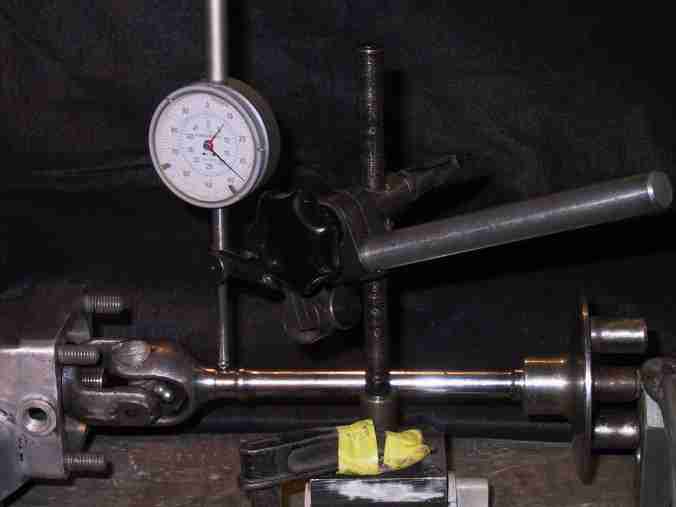

Beim Routinecheck nach dem Probelauf stellte ich fest, das die Gabeln des Kardangelenkes ca. 3mm axialspiel haben  :o das erscheint mir eindeutig zu viel.
Wer kann mir sagen, wieviel Spiel noch ok ist?

Axialspiel, also Du kannst die Gabel auf dem Kreuzgelenk seitlich verschieben ?
Wenn es so ist, fahr kein Meter mehr damit !
Kreuzgelenke haben normal gar kein Spiel.
Wenn es doch ein Spiel in Antriebsdrehrichtung gibt, beobachtest Du auch das Zahnflankenspiel im Winkelgetriebe (Antriebskegelrad/Tellerrad) mit (nur etwa 2/10 ?).

gebe mek Recht... Kreuzgelenke an Gelenkwellen / Kardanwellen dürfen kein Spiel haben, weil sie sonst sehr schnell verschleißen in diesem Bereich und dann sogar zur Selbstzerstörung übergehen können. Abhilfe: Tauschen!

Es ist tatsächlich das Spiel der Kardangabeln auf dem Keuzgelenk. Ich frage mich nur, was kann da so verschleißen, das sich ein so grosses Spiel einstellt  :Frage:
Ich werde die komplette Welle wohl zur Reparatur abgeben müssen, weil ich die erforderlichen Werkzeuge nicht habe. Hoffentlich muss ich nicht wochenlang drauf warten.

... wenn zum Beispiel einer der Gelenkbolzen im Laufe der Zeit durch Lastwechselreaktionen einläuft , fängt die ganze Geschichte irgendwann an in jede Richtung zu arbeiten...

das sind keine Bronzebuchsen sondern mit Fettschmierung
versehene Nadellager. Hab´ so ein Gelenk schon mal repariert,
Uli in Frankfurt verkauft auch Reparaturkits, bestehed aus dem
Kreuz und 4 neue Lager. Die Lager-Außenteile sind gehärtete
Stahl-"Töpfchen" mit eng tolerierter Passung zu den beiden
Gabeln. Um die zu wechseln muß man die bestehende Verstemmung
bzw. Schweißpunkt vorsichtig aufschleifen, am besten mit Dremel
o.ä. Die neuen Lager werden eingepresst (braucht nicht viel Druck)
---> Schmiernippel des Lagerkreuzes in Fahrtrichtung !!!
und dann z.B. in einer Drehbank durch leichtes Klopfen zentriert.
(Meßuhr erforderlich)
Anschließend kann man die Lager mit einem E-Schweißgerät festpunkten.
Sehr vorsichtig, am besten mit guter Wärmeableitung, da sonst
die Dichtringe zerschmelzen.
Ich glaube der Uli verkauft auch erneuerte Wellen im Austausch.
Kaputt gehen die Gelenke eigentlich nur, wenn man die Fettpresse
zu selten gebraucht... :-\\
Viele Grüße, Thomas.

erstmal vielen Dank für die Beiträge. Ich habe die Welle ausgebaut und werde damit morgen zum Stemler fahren (ist nicht weit von mir) Mal sehen, was er so machen kann oder am Lager hat. Ich vermute, das Gelenk hat den "Knacks" bekommen, als sich die Stossdämpferscheibe auf Wanderschaft gemacht hatte (ist schon etwas her)

ich war also heute mit der Kardanwelle bei Fa. Stemler. Herr Stemler begutachtete das Teil und meinte, die könnte ich noch getrost fahren, weil die Nadellager noch in Ordnung wären. Das axiale Spiel wäre eine Tolleranz beim Einbau der Lagerbüchsen aber noch ok.
So werde ich die Welle also wieder einbauen und fahren.
Wieviel Tolleranz beim Einbau der Büchsen zulässig ist, weiss ich zwar immer noch nicht, aber ich wlll ja auch nicht alles wissen  ;D
