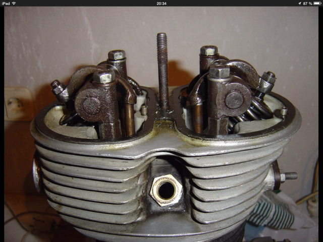

Jetzt noch eine Frage zu meinen Ventilen: Da ich auch das Ventilspiel kontrolliert habe, ist mir der optische Unterschied zwischen der Feder von Ein- Und Auslassventil aufgefallen. Ist das normal so (beide Ventile waren geschlossen)?
Grüße Holger
Auslaßseitig sind ein nicht zum Ventil passender Federteller und evtl. auch falsche Keile verbaut!
(hoffentlich geht die Feder beim Ventliöffnen nicht "auf Block"...)
Mich machen auch die vielen Scheiben unter den Zylinderkopfschrauben stutzig.
Eine scheint gebrochen zu sein oder ist es gar ein Federring?
Da sollte sich nochmal ein R24/25 Fahrer zu melden.
Ja, das passt nicht bei ventilen und lagerblöcken. Es sieht so aus, als wären die kopfschrauben nicht die richtigen. Kannst du mal im winter auseinanderschrauben und mit der etl vergleichen. Für die einstellschrauben würde bei dir auch die einstellschraube der heckflosse passen (mit dem kugelgelenk) - ich hatte da mal einen beitrag zu geschrieben. Das würde ich zusammen mit den ventilen und blöcken im winter machen. Meinst du mit madenschrauben die stehbolzen?

#85
Na denn, der blitz passt bestimmt auch an stehbolzen...
Ich habe dir mal ein 11 jahre altes bild der kopfschrauben beigefügt, ventile waren bei mir auch falsch...
HolgerW
Danke! Die Stehbolzen stehen zu eng an dem Flansch bzw die Muttern stoßen dann an den Flansch und lassen sich nicht drehen (habe zum Test die Ecken der Muttern weggeschliffen, dass ist aber oberpfusch ;-)
HolgerW
Danke !
Also kann ich bei optischer Betrachtung der Ventile gefahrlos den Motor laufen lassen bzw. Fahren?
Gruß Holher
