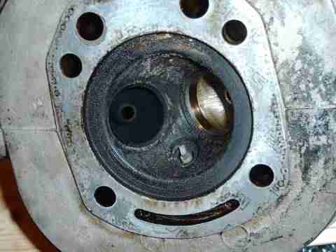

Weiter geht's, der Zylinderkopf,
eigentlich wie erwartet:
Auf dem Foto nicht gut zu sehen: Die Ablagerungen (die auch an der Zündkerze immer einlaßseitig zu finden waren) sind erstaunlich glänzend/ lackartig und scheinen aus dem Einlaß hereingeflogen zu sein.
Der Kommentar des Mopedhändlers meines derzeitigen Vertrauens (auch hinsichtlich der Gummis):
"Da hast du eindeutig zu modernes Öl genommen!" Typisch sei auch, daß es nicht verbrennt, wenn es in den Brennraum kommt, sondern so bernsteinartig anbackt.
Ich glaube er hat recht.
Seit den 80ern nehme ich mineralisches 20w50 nur damals war's kaum legiert (API SD) heute hat's mindestens API SG :-\\. Können die ihre Disper- u. Deter- gentien nicht hinpacken wo der Pfeffer wächst! Ich verzichte so ungern auf den Komfort des Mehrbereichöls (Antreten bei Kälte...)*grummel*.

Hallo Rütz,
kann es nicht sein dass der 2. Ring eher schon wieder NICHT trägt, sprich Spannung verloren hat?
Tja, Nachbaugummis! lege sie doch mal in Öl, wahrscheinlich sind sie (u.a.) nicht ölbeständig.
Du fährst du auch ziemlich viel, hole dir doch beim Ölgroßhändler einfach ein fass (20L) un/niedrig legiertes Einbereichsöl SAE40, Liter ca 4€
Kolben sieht wirklich noch gut aus, aber ich würde neue Ringe (s.o.) und (!) Bolzen +Sicherungen nehmen und den alten weiterfahren.
Zylinder würde ich zart durchhonen lassen wegen der Ölkohle oben, die Riefen sind doch fast normal, meine  haben immer irgendwo solch feine Riefen.
Zum Kolbenbolen: da hat Stemler MAL recht, hast du eine Ölbohrung oben im Pleuelauge für den Bolzen?
Die Löcher für den Kolben (die im Zylinder) würde ich wieder freimachen.
mit dem hängenden Ventil, meinst du das kommt durch das Gummi an den Stößeln?? Wie hast du sie denn anbekommen, angeschoben und dann hatte sie mit einen Male wieder Kompression?

hhmm... möglich, wie erkenn' ich das? Im Bereich der Stöße hat er voll, gegenüber halb und 90° dazu (Bild) kaum getragen. So daß ich dachte, er sei von vornherein nicht richtig rund oder irjnswie verzogen gewesen.

A: Tja Rütz, dann habe ich eine traurige Mitteilung für dich. Es ist der Ventilsitz.
Schade ;dass du das Problem nicht vorher geschildert hast, kann man nämlich eindeutig FESTSTELLEN.
Der Sitz ist nicht mehr fest genug (ich sage nicht "lose", dann kannst du  (meistens)  gar nicht mehr fahren). Warum manchmal: wenn du beim Abstellen das betreffende Ventil "auf" hattest; konnte der Sitz langsam rauswandern (nur ein paar zehntel)
wenn er dann kalt war, war er wieder fest-keine Kompression (genauer gesagt :extrem wenig), beim Anschieben hast du (besser dein Ventil)  wieder zurückgeschlagen... Kompression wieder da
Hast du beim abstellen das Ventil (zufälligerweise)  zu; bleibt der Sitz an seinen angestammten Platz.
Woher ich das weiß: ich hatte das selbe Problem und wusste auch nicht was das sein könnte, nach ein paar Jahren kam mir der Sitz in den Sinn.
Probe: heiß fahren, abstellen , Kolben nach OT (bei mir war es der Auslaßventilsitz)
heisst : Ventil offen... abkühlen lassen... siehe da ...keine Kompression
Gegenprobe:
Heiß fahren...OT (Ventilzu)... Kompression da.
Qed

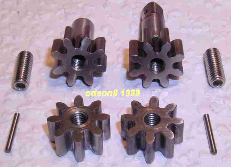

Zum Thema Ölpumpe hier noch etwas Senf aus Bayern:
Ich hab´ auch 2 Bohrungen in der Zylinderlaufbahn
(serienmäßig im 700er Autozylinder, der allerdings horizontal betrieben wird)
Zu deren Versorgung hat der Zylinder aussen am Schaft eine Ringnut,
die ich nach unten mit einem O-Ring d=1mm und nach oben mit der Fussdichtung abgedichtet habe.
Das Ganze nutzt natürlich nur was, wenn man auch Öl in den Flanschbereich pumpt -->
eine kleine Abzweigbohrung zur Steigleitung mit D=0,6mm reicht aus.
Abgezweigtes Öl für den Kolben; reichts dann noch für "oben" ?
JA! Schaust du hier:
Die Serienmässige Pumpe mit 10mm ist doch etwas mager -
wurde später von BMW auf 13mm vergrößert.
Ich wollte mehr, also: "Aus 2 mach 1".
Von einer 2. Pumpe (die sind nicht allzu teuer) wurde das Gehäuse bis auf 10mm abgefräst
und jeweils aus zwei 10mm Zahnrädern ein 20mm Teil zusammengeschraubt (mit 243er LOCTITE).
Zusammengebaut mit etwas längeren Schrauben schaut das dann so aus:
Das Ganze in Ulis vertiefter Aluwanne mit Seitenversatz montiert
(die Welle kommt ja schräg daher...)
Bringt so fast 15°C weniger Motortemperatur - ich meine es lohnt sich ! ;D

Braucht eigentlich die offizielle größere Ölpumpe auch so ein schiefes Distanzstück oder kürzere Welle? Daran hab' ich ja noch gar nicht gedacht (daß die Pumpe nach oben baut).
Die Mitteilung ist so traurig nicht mehr, da du sie mir eigentlich schon letztes Jahr am Edersee gemacht hast.
Und ich glaube dir! (auch wenn du daran zweifelst :P)
Nur deinen Test hatte ich vergessen, hätte ich mal machen sollen :-\\.
Der Kopf ist seit gestern beim Stemler (hoffentlich seh' ich den diesjahr noch wieder :-\\)
Ärgerlich, daß dieses Phenomen unmittelbar nach einer Zyl-Kopfüberholung aufgetreten ist.
Die Gummitheorie war mehr so eine "könnte es nicht auch" Frage.
Bei der Kerzengewindereparatur nach Stemler werden sowieso auch die Ventisitz-Sitze neu aufgeschweißt und gefräst.
Hallo Odeon,
das ist ja eine tolle Idee mit den 2 Ölpumpen. hast du nur die 4-Kant Blechhülse gekürzt?
Rütz, lässt du den Kopf gleich auf Langgewinde umschweißen? habe ich bei mir machen lassen, dann hast du eigentlich keine Gewindeprobleme mehr.
@ Rütz und Rolf:
Die "offizielle" Pumpe heisst BMW mit 13mm (R27) - hab´ich noch nie in den Fingern
gehabt - würde Uli in Frankfurt fragen.
Bei meiner Konstruktion wandert das Pumpengehäuse um 10mm
nach unten (geht nur mit Ulis Wanne) und ca. 3mm seitlich in Fahrtrichtung nach rechts.
Ulis 10mm Adapter wird satt ans Ölsieb zwischen den Pumpenflansch geschraubt.
Die Antriebswelle kommt schräg von oben, meine Pumpe ist in
Wellenrichtung
um 10mm gewachsen -
somit ergibt sich ein Seitenversatz um ca. 3 mm
(ich habs mal mit CAD berechnet; muß mal schaun wo die Zeichnung geblieben ist).
Man sieht das auf den Fotos an den Langlöchern für die 2 M6 Schrauben.
Die Bohrung in dem Adapter wurde entsprechend seitlich erweitert,
so dass der Öl-Übergang ins Motorgehäuse wieder passt.
Die Welle müßte rein mathematisch gesehen um ca.0.5mm verlängert werden - der 4Kant
ist aber lang genug.
Ich hab das ganze VOR dem Einbau 2 Tage lang in der Ständerbohrmaschine im Ölbad laufen
lassen, um sicher zu gehen, dass alles hält. Mittlerweile ca.20000 km ohne Probleme
in Betrieb.

Hallo Rütz,
ich messe zuhause mal das gehäuse der "großen" Pumpe.
Du scheinst sie drin zu haben, wenn ich diesen rauhen Guss sehe (die kleinen haben einen besseren Guss).
Moin Odeon,
kleine Nachfrage: wie hast Du den Gewindeanschnitt so hingekriegt, dass die beiden Zahnräder-Muttern in angezogen genau zu einander fluchten?
->Hast Du die Dinger zusammengepresst und das Gewinde durch beide Zahnräder gleichzeitig geschnitten?  :Frage:
Örlov
Nachtrag @ Odeon: Ist nach den vielen Betriebsstunden eigentlich etwas an den Lagerstellen für diese Zahnradpumpe zu sehen? Die sind doch noch original und nur für 10mm breite Pumpenzahnräder ausgelegt - oder ist die Belastung durch die verdoppelte Ölpumpe immer noch so klein, dass das keine Rolle spielt?
Örlov
Hallo Örlov,
soweit ich mich erinnern kann, hab´ ich damals (1999) die beiden
Zahnräder im 4Backenfutter miteinander bearbeitet.
Die beiden Räder wurden mit Loctite versehen und gegeneinander verspannt.
Dass die Zähne aufeinander stehen liegt im Bereich von "viel Gefühl", d.h. beim
Anziehen muß man entscheiden, ob noch "ein Zahn geht"....
Das mit der Welle ist theoretisch richtig: Der Hebel des doppelt so hohen Zahnrads
wäre für das Lager eine höhere Belastung. Ich bin aber der Meinung, dass die Pumpen-
räder nicht *nur* in den Wellenlagern geführt werden, sondern, bedingt durch die engen
Toleranzen, auch plan gegenüber und radial am Pumpengehäuse.
Eine ehrliche Antwort, wie lange das Ganze hält, könnte ich in ca. 10 Jahren geben.
(nach ca. 100000 km ;D )
Übrigens: Hintergrund für die ganze Aktion war der BMW-Autozylinder, der ja
die beiden Ölbohrungen in der Zylinderlaufbahn hat und ich diese anschließen wollte:
Es sollte auf keinen Fall *weniger* Öl im Zylinderkopf sein, wenn ich die beiden
Bohrungen versorge...und die Auslaßventil-Rinne braucht ja auch noch zusätzlich Öl.
Falls ich die Pumpe vorher mal zerlegen sollte, stell´ ich die Fotos natürlich hier rein.
Viel Erfolg - Thomas
Danke für die umfassende Antwort. Der Umbau der Ölpumpe ist Dir wirklich gut gelungen!
:respekt:
Daran, dass der Ölfilm eine stützende Wirkung und somit z.T. die Eigenschaft eines Lagers hat, habe ich nicht gedacht. Einen kleinen Verbesserungsvorschlag hätte ich da trotzdem noch (auch wenn Loctite es bis jetzt gehalten hat): An Deiner Stelle würde ich die Zahnräder noch miteinander verstiften.
Ja !  Genau !!    ;)
DAS wollte ich anfangs auch machen:
Bin aber davon abgekommen, weil ich die Zahnräder nicht noch mehr
schwächen wollte. (Die Materialstärke ist dort nicht gerade üppig)
An der Pumpe herrscht ja kein großer Gegendruck,
somit sollte es auch so halten - und hat es ja seit 1999 auch getan.
Übrigens habe ich noch ein Foto von meiner Auslaßrinne gefunden:
Zweck der Rinne ist, den "Hot-Spot" dieses Zylinderkopfs, also den Auslaßbereich bzw. das Auslaßventil  zusätzlich zu kühlen. Oberhalb
des Rinnenblechs befindet sich eine radial geschlitzte Beilagscheibe,
durch die das Öl aus dem Kopfschraubenkanal austritt.
Viele Grüße, Thomas
