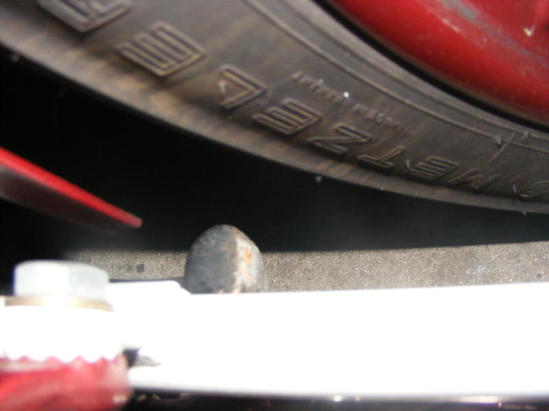

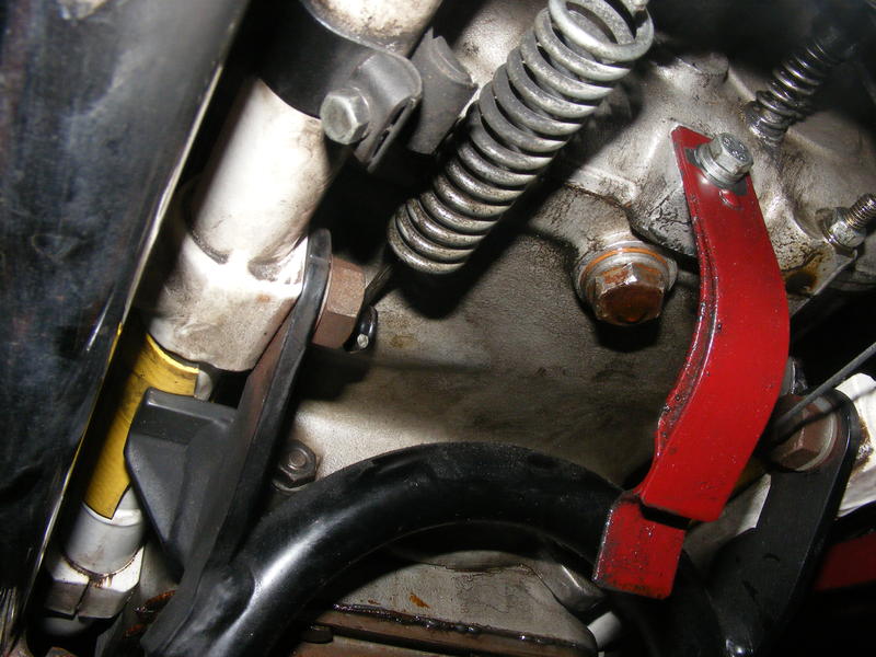

Erstes Bild Seite Rechts
Zweites Bild Seite Links

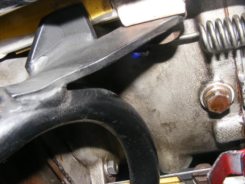

Drittes Bild Anschlagsgummi Notlösung
Beide Enden liegen innerhalb des Rahmens.
Die R 25 hat kein Anschlagsgummi. Ich habe hier eine Notlösung angewendet. Damit mir während der Fahrt nicht immer dieses Gerappel (Auspuff/Hauptständer) auf den Zeiger ging, habe ich ein Stück Gartenschlauch über  den "Nippel" (wie heißt denn das Teil überhaupt?) gestülpt.
Und lass dich nicht verunsichern, die Schelle die zu sehen ist, gehört da hochoffiziell eigentlich nicht hin.

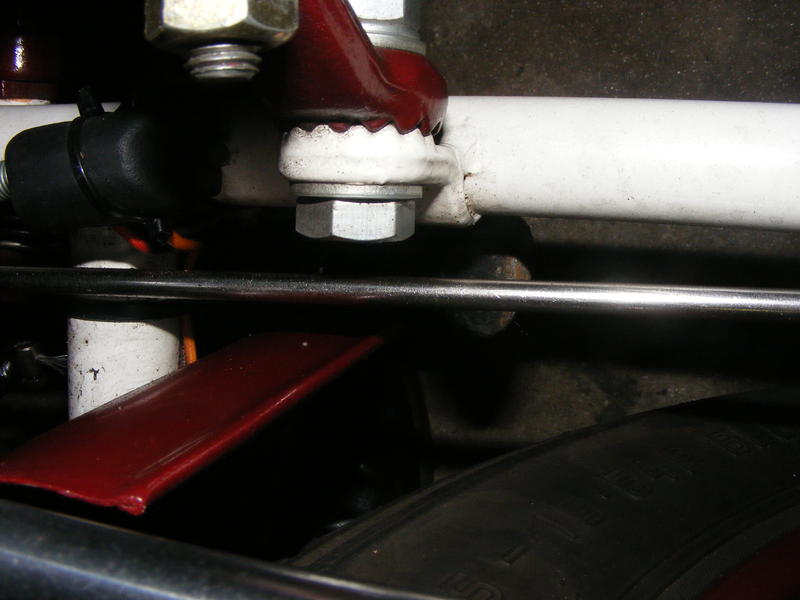

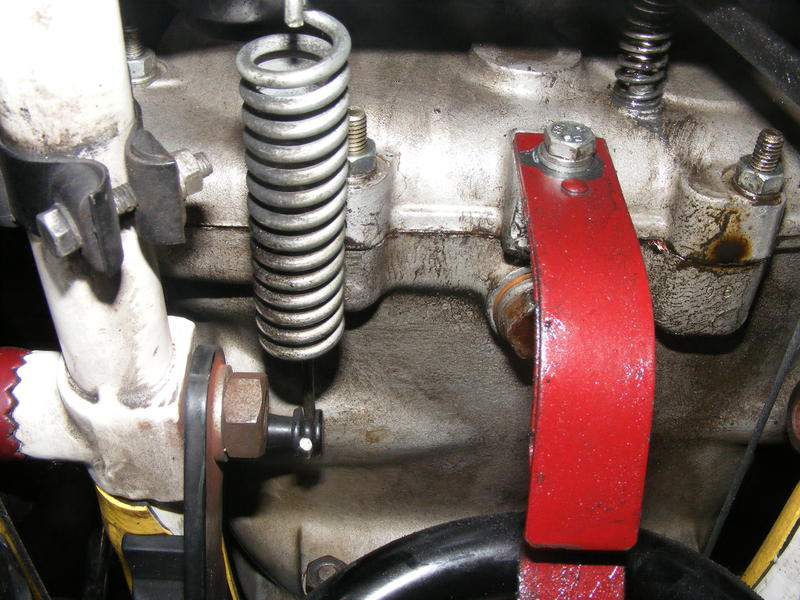

Hier nochmal drei Bilder:
Ja!
Sieht man auf den ersten beiden Bildern, die ich eingestellt hatte. (hoffe ich wenigstens)
Du hoffst richtig, wollte nur sicher gehen.
