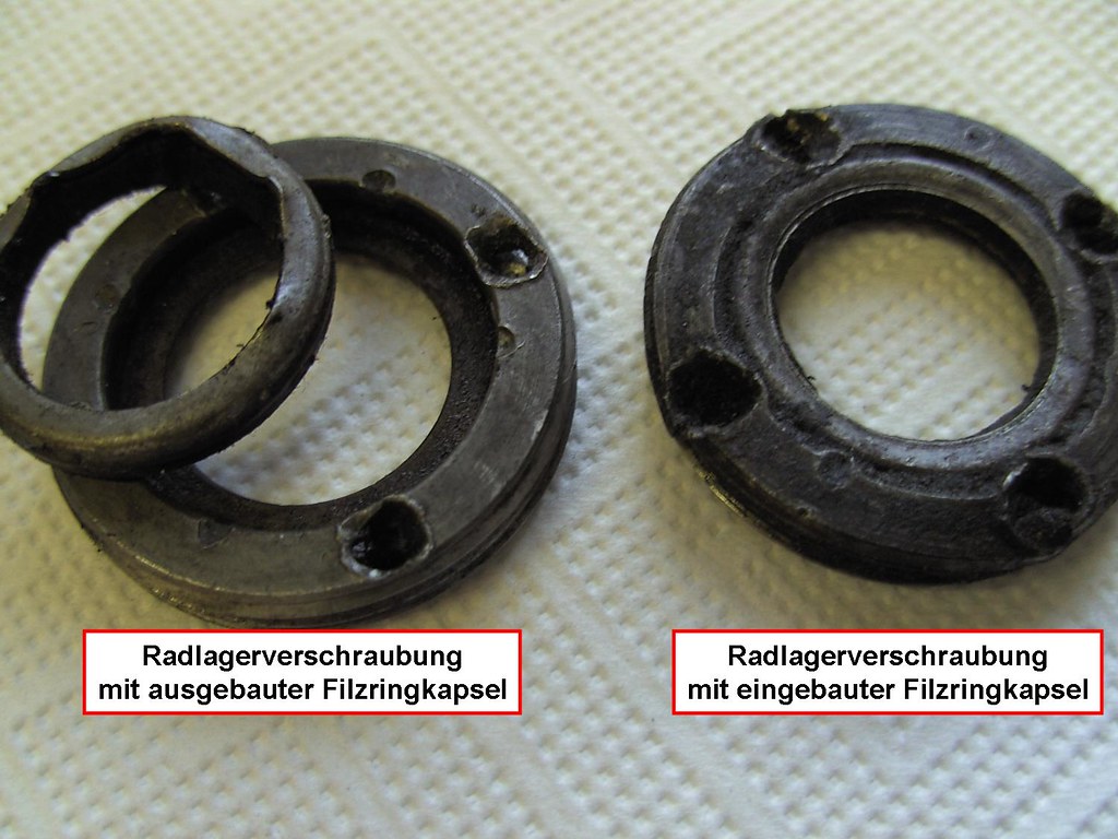

Ich habe habe verzweifelt die Filzringe gesucht!!! Gedanken wie "Mist in der Karre waren wohl keine verbaut" oder "Hat der Vorgänger herausgeholt und es gab damals keine mehr" kamen auf. (So dämlich kann nur ich sein).
Wir hatten in einem Beitrag von Marcus (emm) gelesen, dass er vorschlug die Filzringe gegen andere Dichtringe auszutauschen, kamen aber mit den Abmessungen nicht klar. Kurzes Mail an Marcus... Antwort: ruf doch mal an... gesagt, getan... Eine Minute später war auch mir klar wo diese beschxxxx Filzringe sitzen. Nochmals Danke für deine Hilfe  Marcus!!!!!! Ohne dich würde ich heute noch glauben, unsere R25/3 hat keine.
Zur Erleichterung für alle die, die noch ihre Räder neu lagern und abdichten wollen hier ein paar Bilder von der R25/3:
Die alten Filzringkapseln können mit einem Dorn leicht von hinten herausgeschlagen werden.
Vor dem Einbau der neuen Kapseln müssen die alten Verstemmungen weggeschliffen werden.
Wenn gleichzeitig neue Lager eingebaut werden sollen, sollte dies vorher geschehen, da sonst
die Druckhülse (auf der Bremsenseite) den Arbeitsbereich arg einschränkt. Filzring mit Kapsel in
den Sitz drücken und mit einem Körner neu verstemmen. Fertig!

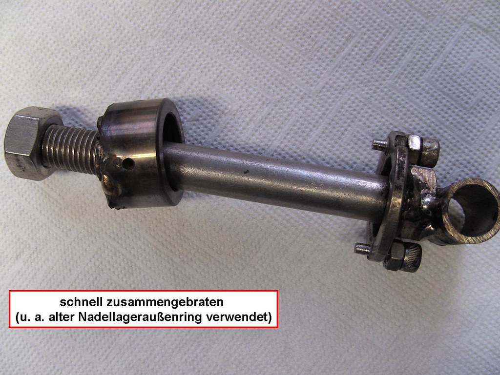

Wir haben uns dann noch schnell ein Werkzeug für die Radlagerverschraubung zusammengebraten.
Können wir nur empfehlen, denn eine unserer Verschraubungen ist wohl nicht mehr zu retten. Wurde
zu oft mit Dorn und Hammer bewegt.
