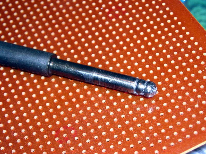

Sowas ähnliches ist mir anno Edersee 2005 auch schonmal passiert; da ist mir die Kugel im Inneren der Druckstange "kollabiert". Konnte nicht mehr kuppel und die Druckstange blieb drin und ihc mußte ohne zu kuppeln schalten (seither weiß ich dass eine R25 nen Wheelie hin bekommt *g*).
» Link zum Thread
Hier ein paar Bilder davon:
