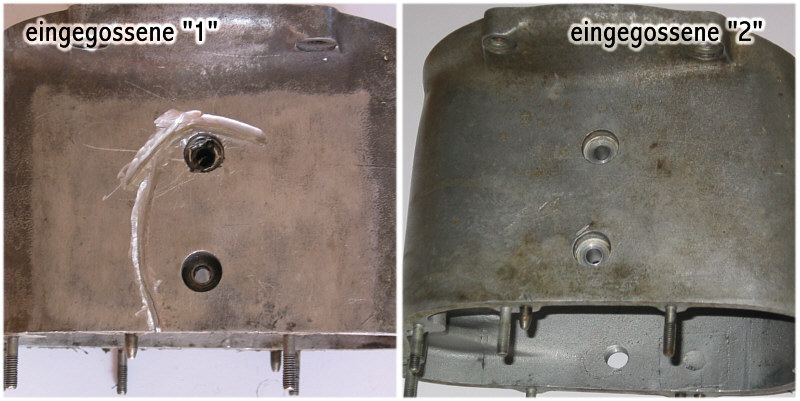

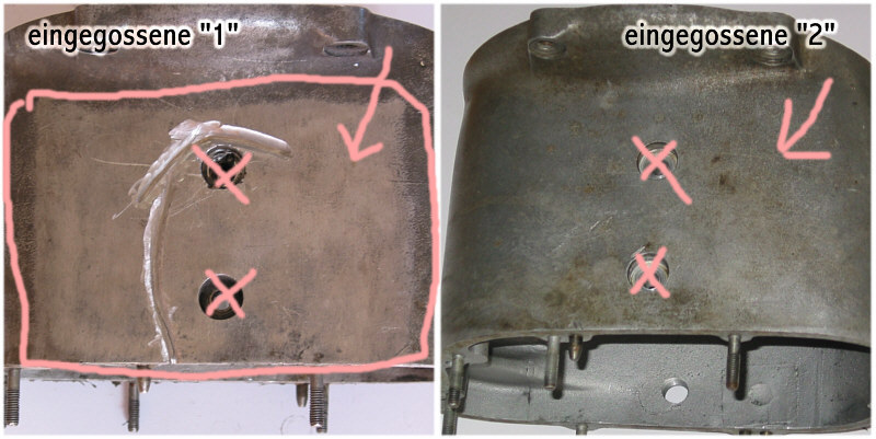

Hallo Tschenso und alle anderen, habe ja ein neues Getriebegehäuse bekommen. Ist bis auf eine Stelle identisch, auch die Gußnummer.
Mein bisheriges :
Das neue :
Man beachte die gegossene "1". Bei meinem alten gerissenen ist da eine "2".
Jetzt frag ich mich : Fand hier in der Baureihe der /2 eine Änderrung statt oder ist das alte Getriebegehäuse mit der gegossenen "2" von der /3 ?
Was mir noch aufgefallen ist : Bei dem gerissenen Getriebegehäuse ist die Oberseite "abgeflext" worden ?! Beim neuen nicht.
Wodurch unterscheidet sich ein /2 von einem /3 Getriebegehäuse ?
Wenn ich mein altes Getriebegehäuse vom Lackierer zurück habe ( Freitag nächste Woche ) werde ich mal die Abstände messen um zu sehen ob ich die Schaltgabeln weiter verwenden kann. Wie dick ist den das Blech das bei dem Getriebegehäuse "1" ohne die Nuten reinkommt ?
Alles in allem bin ich doch froh ein neues Getriebegehäuse besorgt zu haben. 1. der Sicherheit halber 2. wegen der abgeflexten Fläche 3. hab ich jetzt was zu testen wegen der Lackierung 4. war beim alten ein Gewinde defekt.

Nicht abgeflext sondern für Schlitzschrauben...dein neues ist "abgesenkt" (ab Werk!)für Inbus Schrauben....die kannst du gleich zusammen mit dem Blech bestellen ;D
/3 hat keinen Handschalthebel (also auch keine Bohrung dafür).
Hallo Rolf, du hast mich vieleicht falsch verstanden. Ich rede nicht von den Senkungen für die Halteschrauben der Gabeln, sondern vom Gehäuse selbst. Das alte ist fast über die ganze Breite oben abgeflext. Und DAS hab nicht ich gemacht.
Handschalthebel  :verlegen: Hätte ich ja jetzt langsam wissen müssen. Danke.
