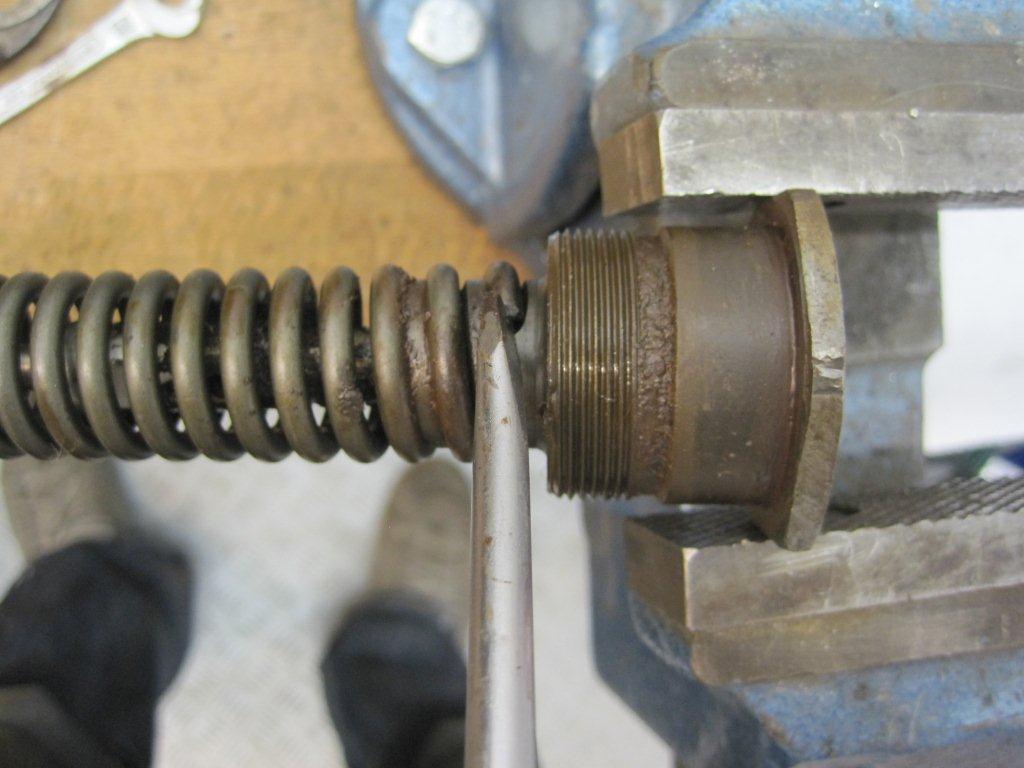

Hallo Jan,
wenn Du die Feder noch ein bisschen nach unten schiebst kommst Du an die 6mm Stange. Diese mit der Zange festhalten und mit dem 8er od. 10er Gabelschlüssel auseinander schrauben. So hab ich es bei meiner /3 Gabel auch gemacht. :schrauber:
Gruß Walter
Hallo Jan,
die Verschraubung ist mit einer runden Sicherungsmutter noch mal gekontert! Du musst also erst mal die ringförmige Mutter mit einer Zange festhalten und kannst dann die Verschraubung mit einem 10er Schlüssel lösen. Dann kannst Du den ganzen Kram "händisch" auseinander drehen.

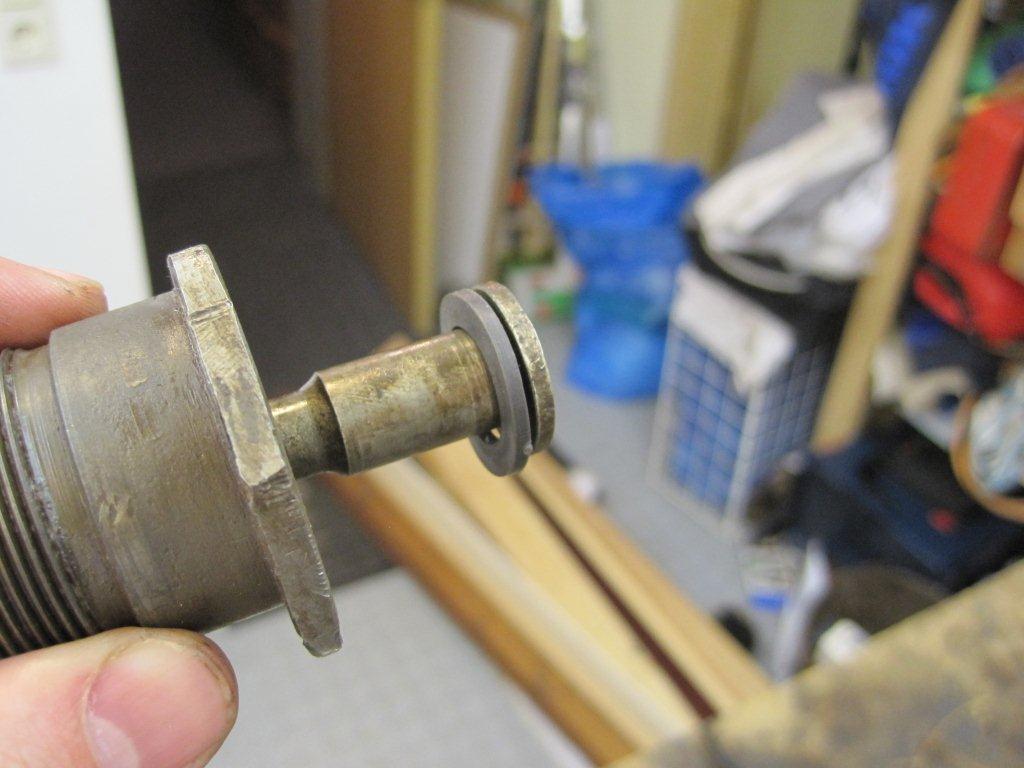

so, eine Frage hab ich dann noch:
Hab ich die ETL so richtig interpretiert, dass der Aludichtungsring innen kommt, aber die Wellenscheibe außen bei der Verschraubung unten (siehe Bild)?
Hallo Jan,
genau so isses! Ist doch auch logisch! Wenn Du die Aludichtscheibe nach aussen legst kann das Öl durch den Spalt der immer zwischen Gewinde und Mutter bleibt, durchkriechen!!
Die Wellscheibe aus Stahl kommt unter die SW14 Verschraubung als Sicherungsscheibe. Denk dran, dass Du die achse durch die beiden Gabelfäuste durchschiebst und erst dann die Verschraubung festziehst! Wenn Du das nicht machst besteht die Gefahr, dass die Feder im eingebauten Zustand unter einer unzulässigen Torsionsspannung steht  was zum Bruch bei Belastung führen kann!

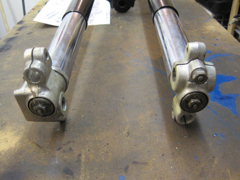

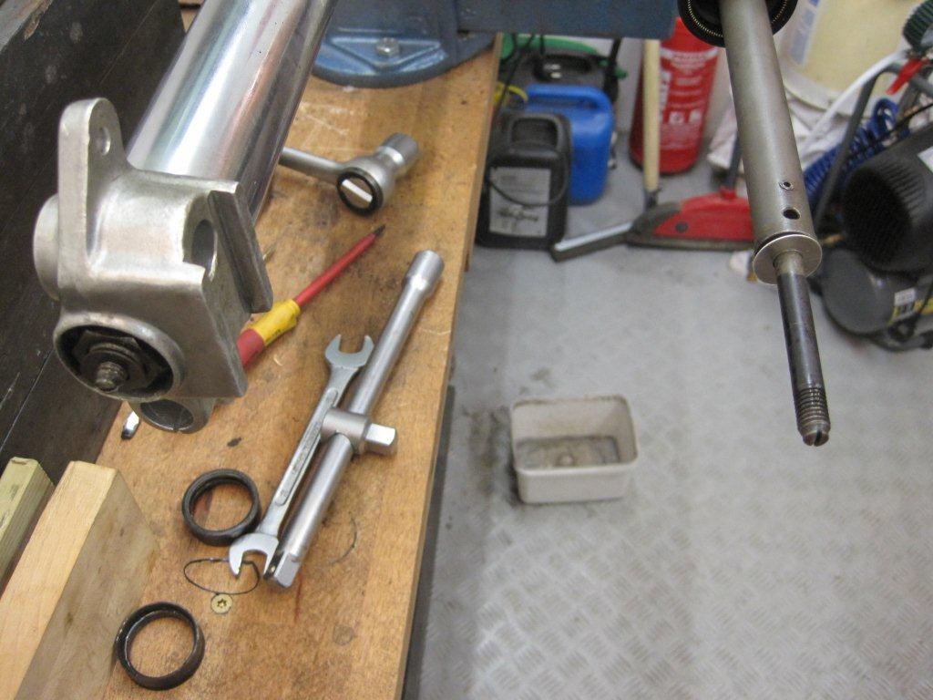

Hier unten geht's los (14). Da unten kann ne Menge Dreck und Schmodder dran. Also am besten erst saubermachen und einsprühen (mein neuer Favorit: Normfest Supercrack Ultra)
Nach kurzer Vorbehandlung und Einwirkzeit gehen die unteren Verschraubungen reich gut raus. Vorsichtig: Beim Lösen könnte es babbig werden ;)

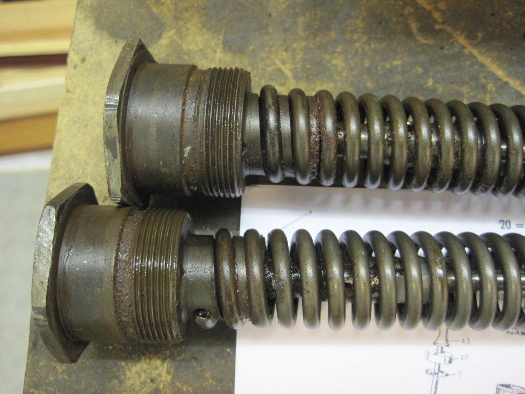

Wenn die Mutter ab ist kann oben die Große, dicke Mutter (8) ganz abgeschraubt werden und der gesamte Dämpfer gezogen werden.
Sowas ist nicht schön, aber fast normal. Irgendwo dringt im Laufe der Jahre immer Wasser ein und führt zu Rost. Ich baue sowas immer auseinander und reinige alles so gut es geht.

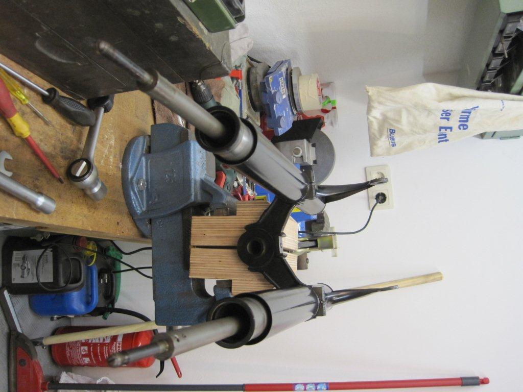

Jetzt können die unteren Gleitrohre einfach rausgezogen werden.

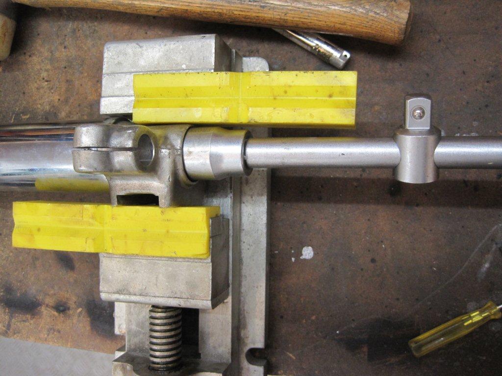

Es gibt nur 2 Gründe diese Verschraubung zu lösen. (Ist SAUFEST) a) es ist undicht zwischen Chromrohr (29) und Achshalter (27), Dichtung (16) muss also neu oder b) ihr wollt neue Chromrohre haben. Sonst lasst (17) am besten einfach zu.

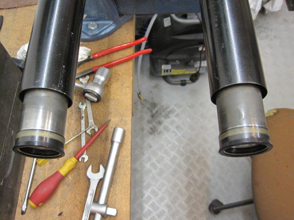

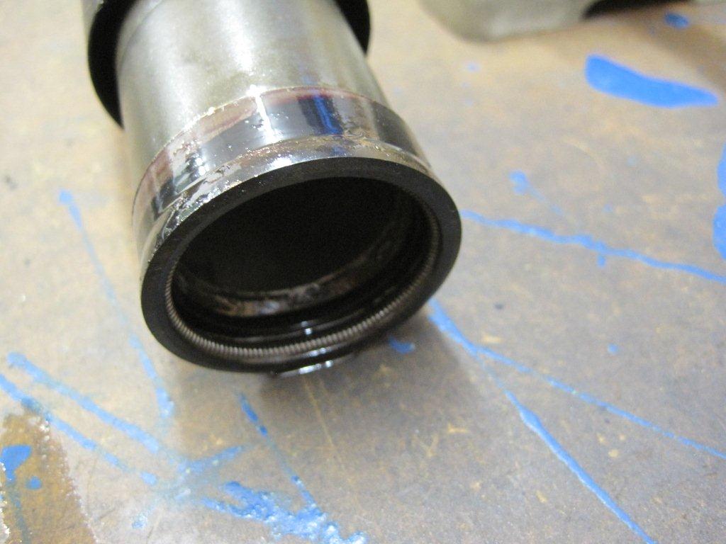

Das sind häufig die Übeltäter. Die Ringe (7) gibt es bei den üblichen Händler für um 10€/Stk. Die solltet ihr auf jeden Fall neu machen. Werden einfach nach unten rausgehämmert (mit einem Holzkeil oder, wenn sie zu fest sitzen auch vorsichtig mit dem Meisel.
Die Federn (6) von Mutter (8) lösen (wie im Bild zu sehen).

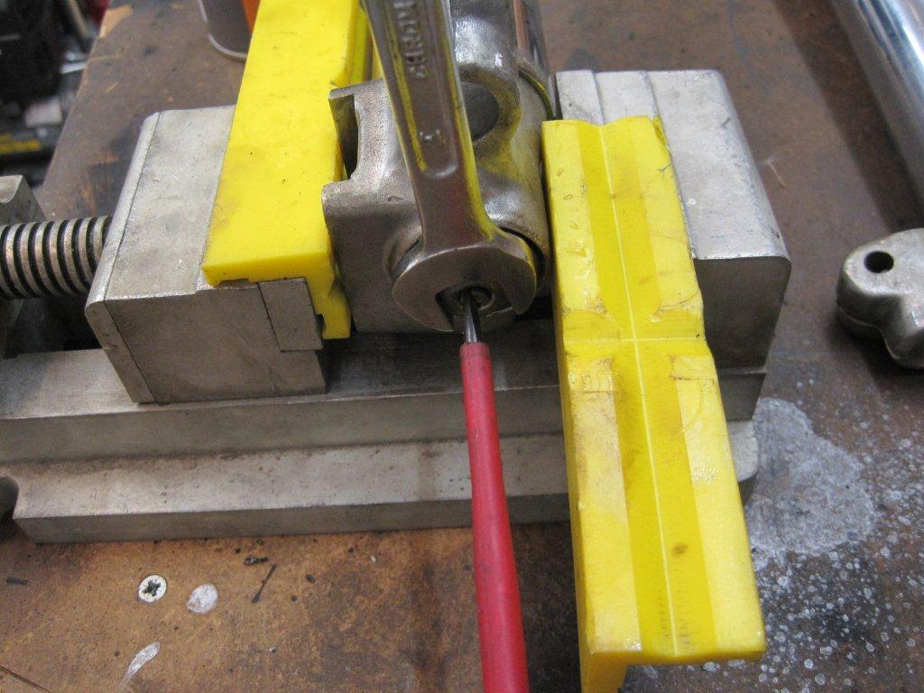

Nun kann der Dämpfer mit der Zange oder einem 6er Maulschlüssel gehalten werden, die Runde Kontermutter (26) leicht gelöst werden und dann der obere Teil (23) abgeschraubt werden. Unten geht die Feder meist von Hand vom Dämpfer, sonst auch wie im vorletzten Bild lösen.

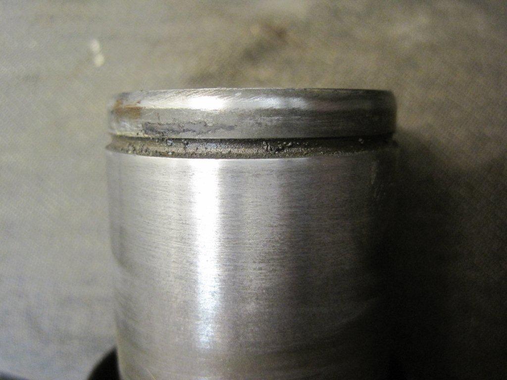

Solche Reste von (7) entfernen wir natürlich auch. Ebenso wird die Riefe gesäubert.

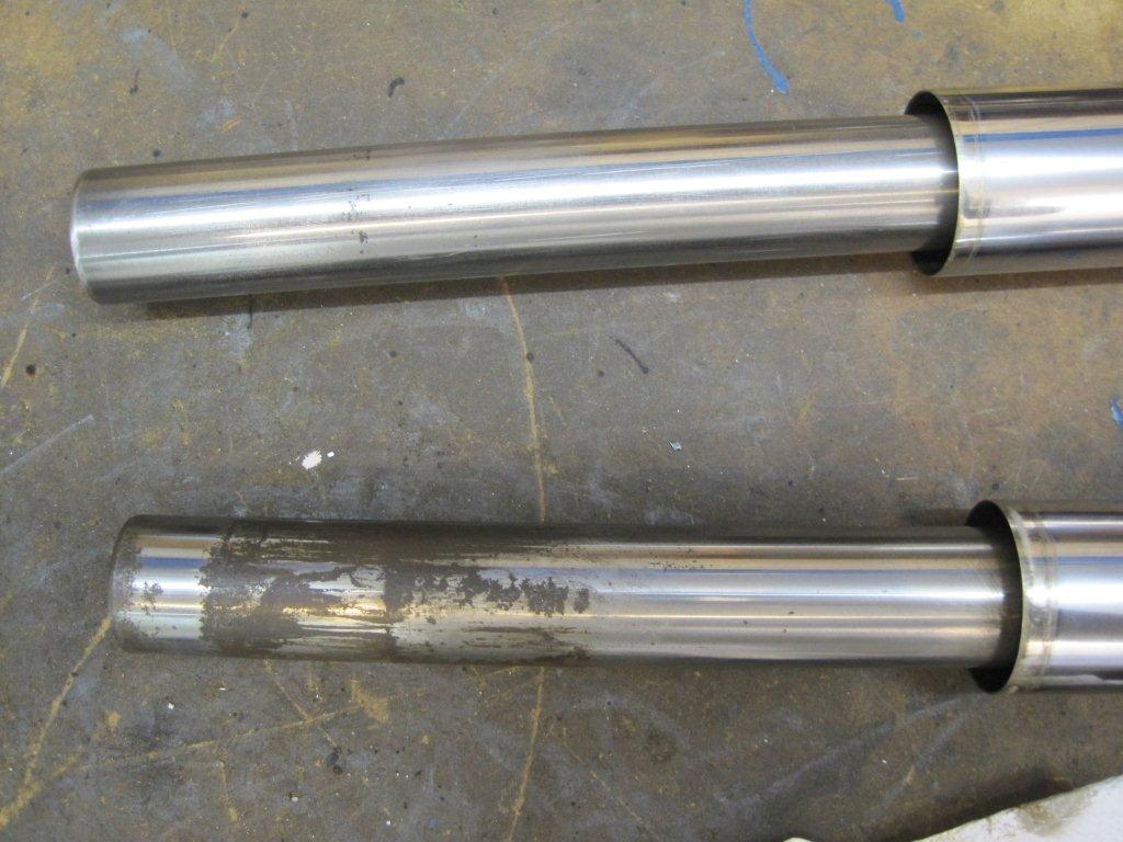

Das eine Tauchrohr hat etwas gefressen. Ausbauen, abdrehen, etc. pp. kann ich nicht und ist mir zu viel Arbeit.

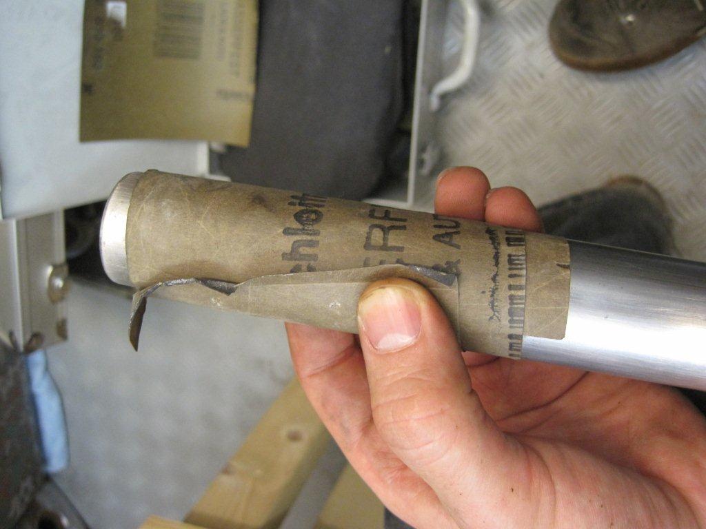

Ich nehme erst 320er, dann 800er Schmirgellainen. Gibt ein sehr glattes Ergebnis.
Leicht stumpfer als das andere Rohr, aber es ist keine Riefe, etc. mehr spürbar. Das sollte so gehen...

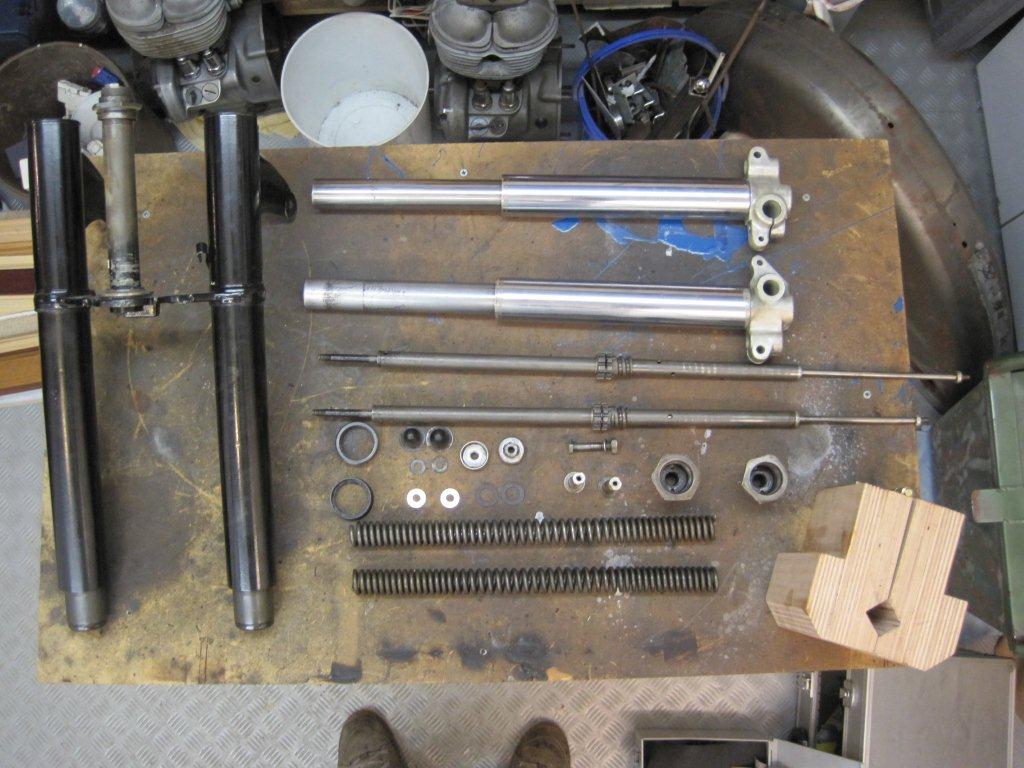

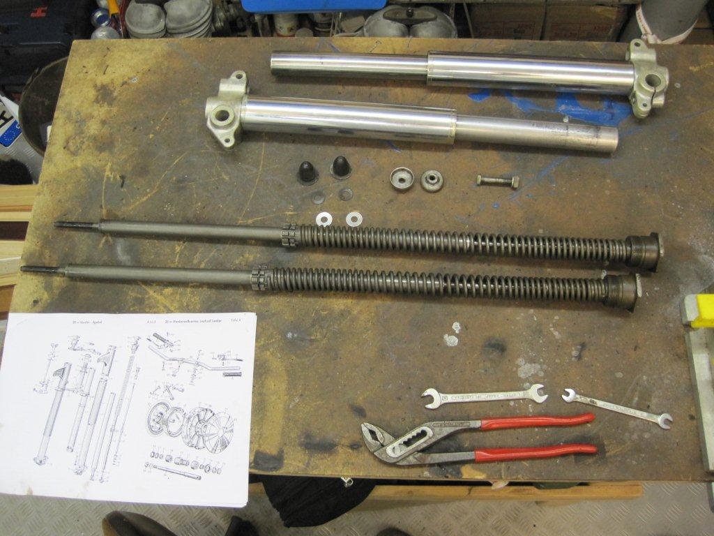

Alles sauber? Neue Dichtungen da? Dann können wir ja wieder zusammen bauen.
Fangen wir mit den neuen Dichtringen (7) an. Werden unter Zuhilfenahme eines weichen Holzbrettchens wieder in die Rohre Gehämmert (mit Gefühl).
Neuen Gummiring (20) und den Dämpfer mit Feder wieder zusammenschrauben.

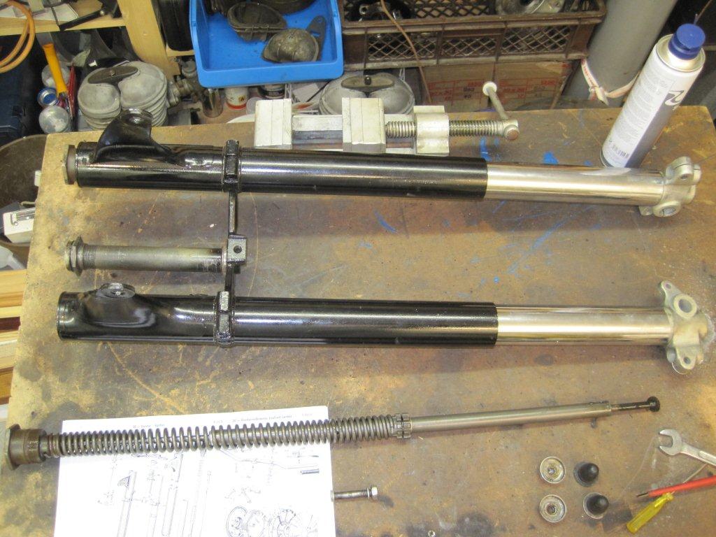

Es gibt langsam Ordnung auf der Werkbank.
Die Dämpfer kommen in die Gabel, werden oben mit (8) etwas eingeschraubt.

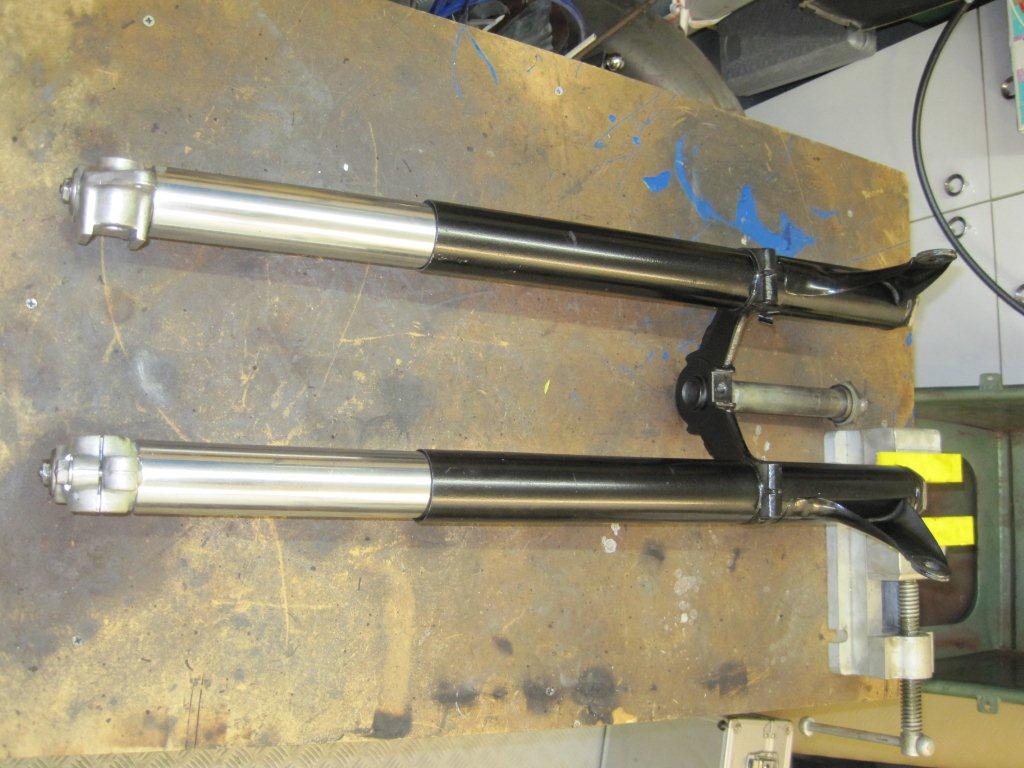

Dann werden von unten die Chromrohre aufgeschoben. WICHTIG: (15) muss von innen, (37) von außen angebracht werden (vgl. links / rechts im Bild).
Gefühlvoll anziehen (14)bei eingebauter Achse und fertig ist die überholte /3 Gabel.
