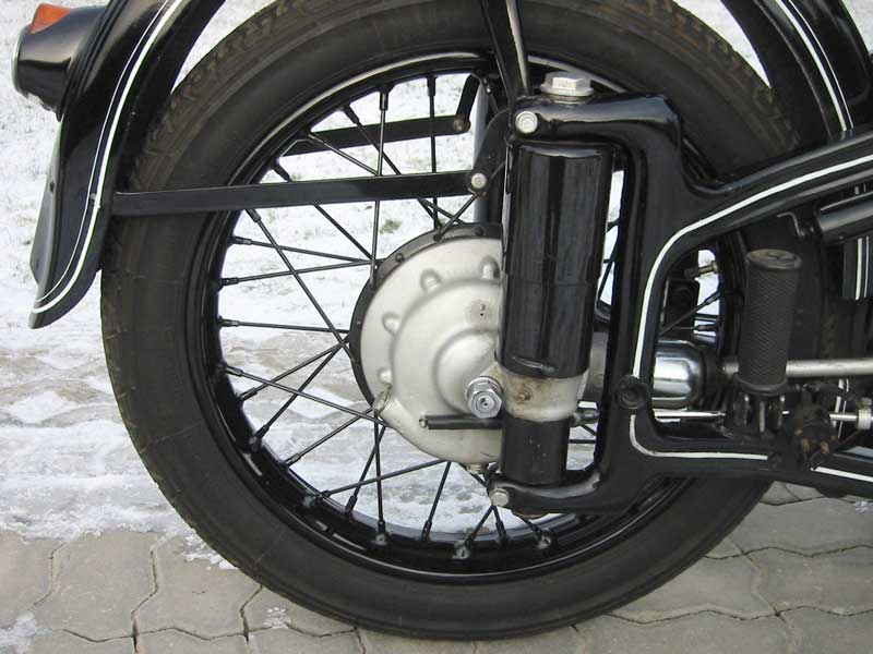

Ich brauche das Teil komplett. Wie kompatibel er im Detail ist, weiß ich nicht, ich weiß nur, daß das schon mal gemacht wurde. Soweit ich es sehe brauche ich mindestens noch eine Nabe/ bzw. den Mitnehmer dazu. Ist halt schwierig zu überblicken, ich müsste das Teil mal in der Hand halten, damit ich vergleichen kann...
So sieht der Hinterradantrieb bei der EMW aus
Hi Gobi.
naja, schaut zumindest ähnlich aus. Wieviele Speichen hast Du denn im Hinterrad? so massiv schräge Speichen hats bei unseren Kisten nicht, da wird unter Umständen ein komplettes Rad erforderlich werden.

es sind 18 lange und 18 kurze Speichen, neues Rad ist dann eh fällig, weil 19"....
Die Bremse ist aber schon mal anders, fraglich sind z.B. die Gleitrohre und die Federn

Zum Thema Gleitrohre und federn empfehle ich einen Blick in die Vergleichstabelle, da kannst Du Dir die Maße unserer Fahrzeuge raussuchen.
Vom Bremssystem und Raddurchmesser wär R25/2 besser geeignet (Zahnpaarungen stehen in der Tabelle übrigens ausch drin), weil auch die 19" Räder und Halbnabenbremsen hat.

@ Gobi: Bilder!!!! ;) Da das Teil optisch eh aufgearbeitet werden muss ist es für deinen Umbau eigentlich bestens geeignet. Die Technik ist absolut in Ordnung!! Tut mir leid, die Innereien konnte ich nicht heller fotografieren, mir fehlt hier ne gescheite Lichtquelle zum knipsen.  :-\\
