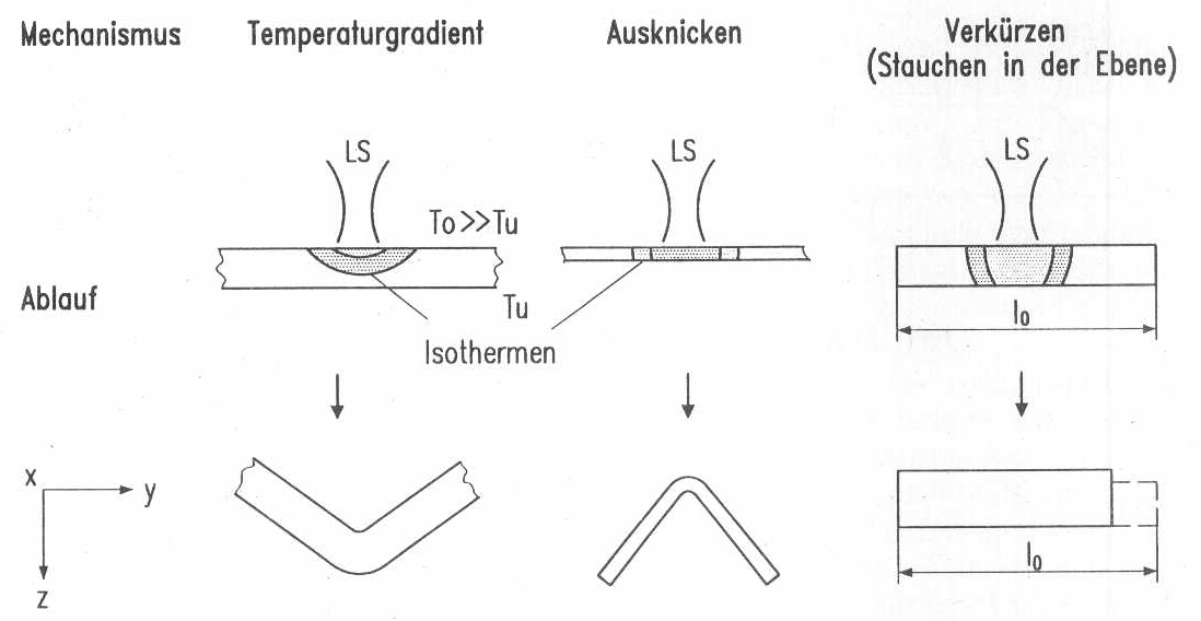

Moin zusammen,
grundsätzlich muss man beim Umformen mit der Flamme bzw. anderen Erwärmungsquellen auch den Temperaturgradienten im Bauteil, also dT/dz mit berücksichtigen. Ist dieses Verhältnis grösser als 0, d.h. nur eine dünne Randschicht wird erwärmt, reagiert das Bauteil, wie im nachfolgenden Bild am Beispiel eines Laserstrahls, der von oben kommt, gezeigt.
Das ist das Prinzip des vollständigen Ablaufs, wenn der Strahl nur eine dünne Randschicht erwärmt und der Vorgang nicht unterbrochen wird. Zuerst wird die Randschicht erwärmt, die sich ausdehnt und somit die Gegenbiegung induziert. Wird die Wärmequelle jetzt abgeschaltet (Stufe 4) kommt es zu Wärmeabflüssen in die untere, noch kalte  Schicht und es entsteht die eigentliche Biegung.
Und was hat der Axel mit dem kalten Schwamm gemacht?? Genau, er hat den Vorgang bei Stufe 4 unterbrochen, und die Wärme nicht an die Unterseite gelassen. Am Rohr wurde also nur die Gegenbiegung "von der Flamme weg" (Stufe 1-3) gemacht.
Hätte er nicht gekühlt, wäre der Prozess vielleicht komplett abgelaufen (ist beim Rohr nicht immer sicher) und der Knick wäre stärker geworden, also "zur Flamme hin".
Dieser "unterbrochene Temperaturgradientenmechanismus" wird hauptsächlich bei Hohlprofilen und dicken Blechen oder Trägern angewendet. Da muss man noch nicht so vorsichtig sein.
Bei dünnen Blechen, die schnell durchwärmen, stellt sich aber häufig der Knickmechanismus ein, wo dT/dz = 0 ist und sich immer eine Ausknickung "von der Flamme weg" ergibt. Das funktioniert bei Profilen bzw. dicken Blechen nicht mehr so gut, weil das Widerstandsmoment in der 4 Potenz anwächst, die induzierten Spannungen aber nur quadratisch.
Um diesen Arbeitspunkt zu finden, ist viel Erfahrung nötig und "das ganz grosse Tennis auf dem Centercourt". Das können nur wenige Leute.
Na Jan, noch Fragen? Willste immer noch Deine Kotflügel mit der Flamme machen? Ich kann es nicht !!
Viel Spaß dabei
