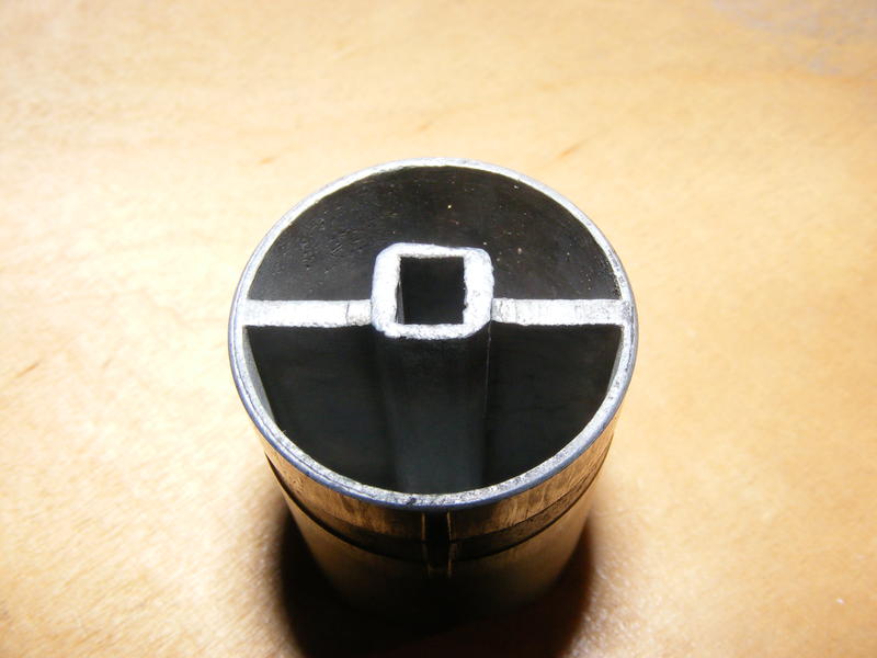

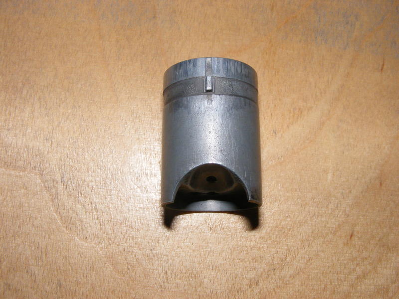

Habe bei der Durchsicht meiner diversen Vergaserteile vier Schieber gefunden. Zwei á 27mm, zwei á ~30-32mm (die definitiv zu groß sind).
Die 27mm-Schieber passen prima, unterscheiden sich aber in der Form etwas. Ich vermute daß derjenige, mit der geraden "Grundfläche" ein Schieber aus einem Bing für eine Isetta ist?
Aus der Hüfte: der Linke ist 25-25/2
Und den rechten Schieber würde ich gleich in die Tonne hauen.
Hier wurde die Führungsnase, die sich im Laufe der Jahrzehnte halt abnutzt durch eine Stahlschraube ersetzt, die dann auf Maß gefeilt wurde. Diese "Nase" ist so hart, dass sich damit die Führungsnut im Vergasergehäuse ausarbeitet während die Nase "heile" bleibt.
Danke Jungs!
Ob ich den 2. Schieber in die Tonne hau´? Naja, wegschmeissen kann man immer; zumindest werde ich ihn nichtmehr einbauen.
Was meint ihr wo der ursprünglich her kam? R25/3?
Da muss ich Rolf mal recht geben  ;D links ist R25 und /2. Allerdings sieht /3 dem auch sehr ähnlich. Kann man nach dem einen Foto nicht sagen...
Da muss ich mein Veto einwerfen.  :attacke:
Der Vergaserschieber der 25 hat unten eine größere Auswölbung.
Deshalb könnte wohl der rechte Schieber einer R 25 sein.
Wenn da nicht die ausgebrochene Stelle auf der anderen Seite der Wölbung wäre.
Hier mal Bilder:

Hier noch mal Bilder, die meine These untermauern.:
Ich glaube dir ja unbesehen, Rudi ;D....davon ab, weiß jemand was für eine bewandnis die Löcher am Schieberboden haben?...sind die wichtig....so wichtig das man sagen kann....hat Löcher, passt nicht an Rxx (vice versa)?
@ Jan: naja, Schönheiten sind sie wirklich nicht. Durch das Ultraschallbad etwas matt geworden. Aber wenn sie technisch ok sind (zumindest der mit Nase) - warum sollte ich ihn nicht einbauen?
#17
Nein Rolf: Täte diese SOFORT wegwerfen und direkt einen Neuen kaufen: Damit entfällt die Versuchung, bei Not darauf zurückzugreifen... Für 22E gibt es nicht Nachbauten sondern BINGs im Orginalqualität.

Wichtig sind die schon.
Läßt man sie weg passiert schnell das.
Also im Prinzip überall gleich wichtig.
Je nach Konstruktion der Nadelführung reicht vielleicht das Zugeinfädelloch aus...
Vielleicht wurden sie auch ab best. Baujahr als Verbesserung eingeführt..?
