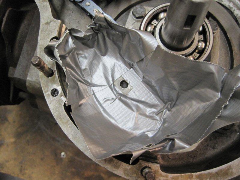

also erstmal das Operationfeld vorbereiten:

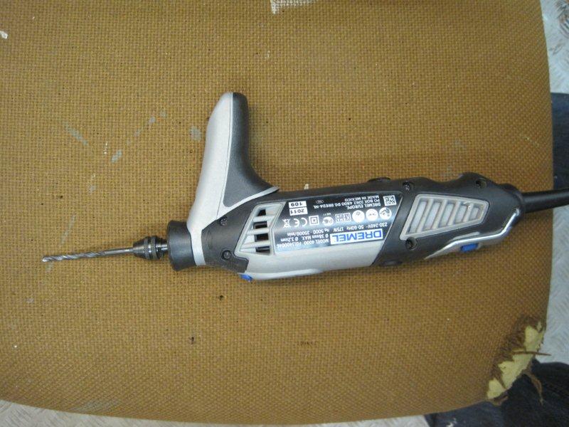

Dann kommt das Werkzeug des Chirurgen  :box2: :

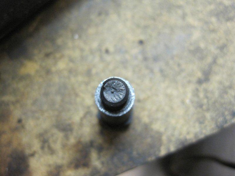

Das Mistding genau in der Mitte angekörnt und unter laufendem, starkem Staubsauger in der Mitte ein 3mm Loch reingebohrt. Ca. 7mm tief. Habe vorher gemessen, dass der Stumpf der noch drinne sitzt ~11mm lang ist...
Das Schraubenmaterial war sowas von weich, das ging wie Butter...

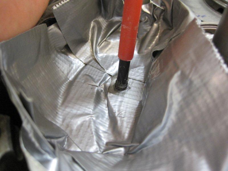

Dann hat mein Vater nen Kreuzschraubendreher "in das Loch geschlagen". Hintergrund: Die ist abgerissen als die Kettenspannerschraube oben aufsaß. Das Gewindeloch im Lagerschild geht durch. Ergo: Auf dem Stummel der drin steckt kann eigentlich kaum Kraft sein...

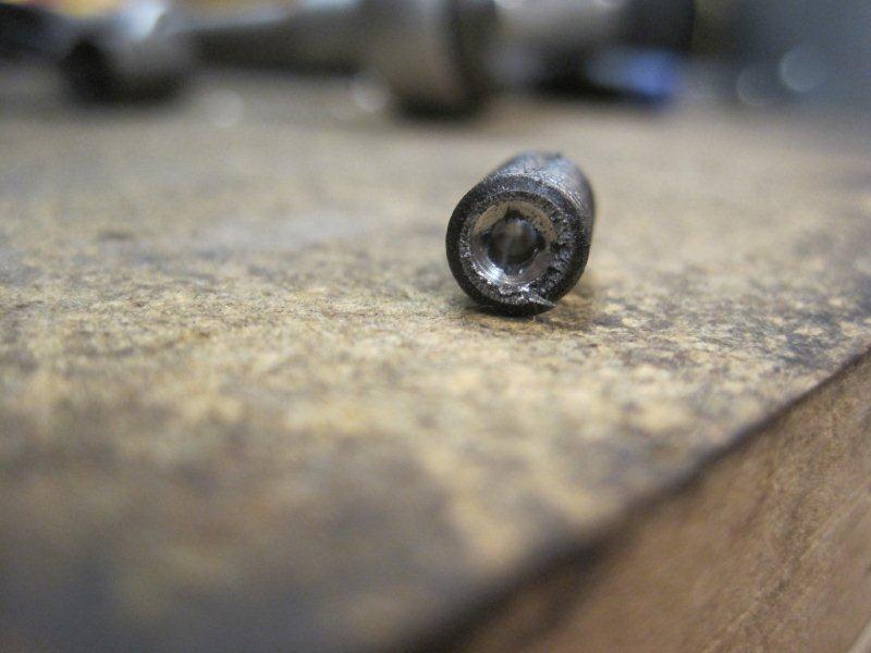

Fazit: 3 Schläge und man dreht den Stummel raus (alles unter laufendem Sauger...) Die Schraube war sowas von weich, hatte den Eindruck das ist irgend n billiger Grauguß...
So, da ist das Ding.  :box:

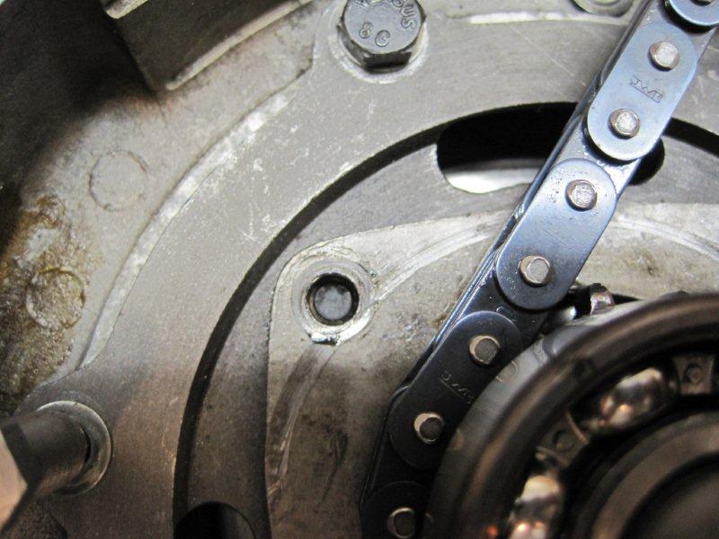

Tja dann mit den alten Schrauben den Kettenspanner montiert, Stirndeckel drauf und das ist der Status quo:
Für den ersten Motor ohne erfahrene Hilfe finde ich das garnicht schlecht.  :dance:
