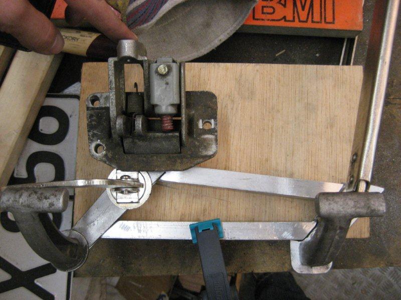

Mein TÜVler (Dienststellenleiter, sehr strenger, aber netter Mann meinte heute zu mir, dass er mir das "wenn das ordentlich gemacht ist" problemlos einträgt. Er gab mir sogar noch den Tipp: Ich soll einen originalen Bremshebel nehmen und ich 2. Pedal da anschweißen, so dass die Vespa 2 Pedale hat. Allerdings bedarf es dann einer wechselseitigen Abdeckung des jeweils nicht benutzten Pedals. Er meinte für jemanden, der noch nie so gefahren ist ist links Bremsen ein riesen Krampf, und so könnte auch Sie in Zukunft problemlos fahren.
Ihr seht worum es geht. Ich habe 4 Wochen ein solches Bremspedal zu bauen und zum TÜV zu fahren. Mein Problem: Das Teil ist aus Alu und das kann ich nicht schweißen (also mein Gerät kann, ich kann nicht).

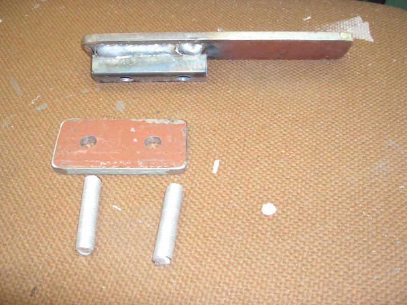

Hat jemand ne gute Idee für eine Art Fußraste, die das unbenutze Pedal abdeckt? Sonst gibt es nen "reinen linksumbau"

Ok, Fußraste habe ich mir überlegt.
in der Mitte wo das schwarze Gummi ist schweiße ich 2 M8er Gewindestäbe nebeneinander an. Ggf schweiße ich sie auf eine Grundplatte und schraube diese einfach mit Schneidschrauben ins Blech. Dann nehme ich ein Flacheisen, der in der Mitte einen 8,5er Schlitz bekommt. 2 Knebelmuttern drauf, fertig. Kann ich prima selber bauen und zum "Seitenwechsel" müssen nur kurz die beiden Schrauben gelockert werden, Flacheisen rüber schieben, festziehen, fertig.
Bleibt die Frage nach dem Pedalumbau. Das Material ist nicht magnetisch. Denke wirklich, dass es Alu ist.

es ist vollbracht. Heute hat mir der TÜV Prüfstellenchef in Mainz Gonsenheim bestätigt: "Doch, das ist wirklich gut geworden"
Wen es interessiert: Hier ein paar Bilder. Pedal ist geschweißt. Kosten für den Umbau ziemlich genau 60€ (ohne meine Arbeitszeit)
