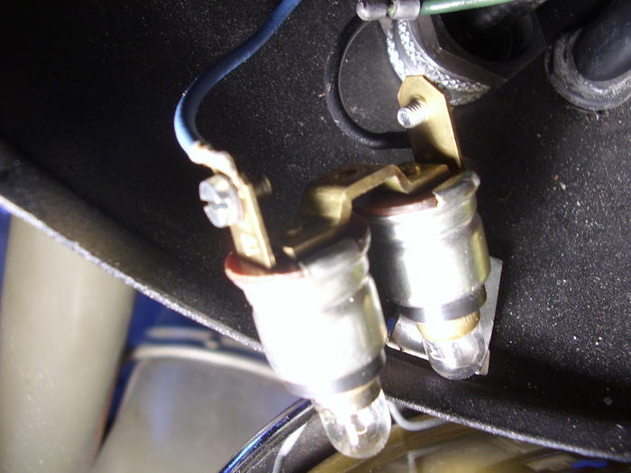

sorry es tut mir leid...ja ich habe heute nachmittag mit dem voltmeter gemessen da hatte die batterie noch ca 4,6 volt da habe ich den test gemacht mit an aus und messen da ich schon vermutete das das kabel vermutlich an die lampen gehört da ja ein steg da ist an der fassung und ein loch wo eine schraube festgemacht werden kann....
jetzt geht scheinbar nicht mal mehr das ladegerät...es ist ein elektonisches steht nur noch bei standby..sorry da ist echt der kupferwurm drin...
die batterie hat 0 volt somit kann ich es leider nicht testen...

Zitat von: rolf am 05 Juni 2009, 20:03:14
na ingo, wenn du schon den tret störst...dann erkläre mir Unwissenden doch mal wo z,B. die LLKL ihr + herbekommt? wenn Motor steht oder von mir aus auch wenn er läuft...von mir aus sogar wenn die Lima lädt?
steht schon weiter oben...:
Stromfluss durch beide Lampen - eine Seite auf Masse via Massekontakt Leerlauf, andere Seite via D+.
VG Ingo
cevvi
Schön Grüße aus dem Allgäu
#218
VG Ingo
Ach so, und d+ (=61) hat + bei Motorstillstand?....toll, dann hat sich Romans Problem ja erledigt.
Nee, jetzt im Ernst Ingo:
1. der mittlere Anschluß ist + (15) für beide Birnen
2. der linke (=61=D+) ist sozusagen Masse bei Motor aus oder eben bei wenig Drehzahl für die LLKL, dreht der Motor höher wird es sozusagen "weniger Masse"....genauer gesagt es mutiert zu + ;D...gleichbedeutend die LLKL wird dunkler bis sie ausgeht
3. Der rechte Anschluss bekommt Masse über den leerlaufkontakt am getriebe...wenn der geschlossen, brennt die LKL
4. der linke und der rechte Anschluss sind nicht mit einander verbunden...sie haben den mittleren Anschluss (eben das + ) gemeinsam.
Roman, Louis (wahrscheinlich auch Polo etc) haben diese Quadratischen die du bei dir (hoffentlich) drin hast , kosten ca 10€...schau mal in die ETL...dann siehst wie die aussehen (sollen). Du kannst auch den von Reichelt nehmen, sieht nur nicht so schön aus und du musst sehen wie du sie befestigst.

hallo rolf...obwohl heute sonnntag ist geb ich mal ein feedback
1. batterie ist soweit wieder ok..die alte habe ich nochmal mit einem ältern ladegerät geladen warum sie jetzt seit 5 stunden die spannun von 6,2 volt hält weiss ich auch nicht..eine neue batterie ist trotzdem besorgt jedoch noch nicht mit säure befüllt...
2. an diesem grünen kabel das an 15 angschlossen ist und bei zündung ein strom drauf ist lässt die llkl bei verbindung nicht leuchten
3.das braune kabel das an 56 oder 58 geht und keine spannung hat bei zündung ein noch bei zündung aus..wenn ich das auf die fassung llkl lege leutet llkl
4.auf der fassung llkl und lkl ist bei zündung aus und zündung an strom..

nochmal ich mit einer neuen erkenntnis....nach ca 1/2 stunde hat die batterie nun wiederum gerade mal 4,2 volt..allerdings ist sie auch angeschlossen...könnte sein das die elektrik strom zieht ??
hier noch ein foto wo gut erkennbar ist grüne und braune leitung..
Sieht so aus als wenn in deiner Elektrik wirklich der Wurm drin ist....ich würde auch vorschlagen du siehst zu das du das Ding zum Edersee schleppst und da kümmert man sich dann um den Wurm....so eine total verwuselte Elektrik hinzubekommen dafür reicht das Internet nicht.
