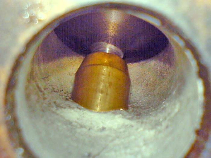

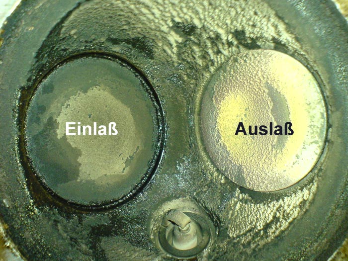

Ich habe heute den Zylinderkopf meiner /0 abgenommen und habe vor, ihn nochmals überholen zu lassen.
Anbei ein paar Fotos vom Innenleben:
Einlassventil:
Auslassventil:
Brennraum, Blick auf Ventile:
Kann jemand schon anhand der Bilder etwas diagnostizieren?
hi karl!
die bilder sehen noch einigermaßen ordentlich aus... scheint so, als würde das einlassventil schief hängen und auch nicht ordentlich zu schließen (man kann etwas öl in diesem bereich erkennen) ich würde die ventile neu einschleifen und die sitze noch mal genau kontrollieren. etwas genaues kannst du erst erkennen, wenn du das einlassventil einmal herausgenommen hast. geht an sich ganz einfach - und dann schau dir die führung mal von innen an...
gruß, kruemel
#85
Na ja  Krümel,
für mein Verständnis ist etwas viel Ölkohle enstanden.
Beide Führungen sollten erneuert werden und ggf auch gleich die Ventile.
Es gibt einen frischen Ölrand am Sitz des Einlassventiles und am Auslaß wird das Öl gleich an der Führung verbrannt.
Weil schon früher nur 5 bar Kompressionsdruck gemessen wurde, tippe ich auch auf undichte Ventilsitze, die sich leicht einschleifen lassen.
Dabei wird sich dann auch zeigen, ob das Einlassventil schief steht, was ich nicht zu erkennen vermag.
Mein Vorschlag : Eins nach dem Anderen , erstmal den Kopf machen (oder machen lassen)
und dann mal die Dichtfähigkeit der Kolbenringe abschätzen, anhand einer neuen Kompressionsdruckmessung.
Man kann auch schön sehen, dass das Kerzengesicht  ;D kaum eine Aussage macht, über den Ölkohlebefall  8)
Die hat eben den richtigen Wärmewert und brennt sich frei.
Gruß mek M(ein Wort zum Sonntag)
Nachtrag : Bevor die Auslassführung herausgetrieben wird, sollte die Ölkohle entfernt werden, wegen dem Sitz der Führung.
Au weia Karl,
da fehlt ja die 2. Zündkerze ! :o
Thomas T(winSpark)
das sieht für mich auch nach zu viel Ölkohle aus.
Andererseits erscheint es mir gar nicht so, als käme das Öl aus dem Kopf oder als seien Ventile undicht. In solchen Fällen pflegen nämlich auch die Ventiloberseiten und -schäfte reichlich Öhlkohle behaftet und "verbrannt" zu sein.
Ich(!) würde auf jeden Fall vor weiteren (evtl. unnötigen) Maßnahmen am Kopf, den Zylinder herunter nehmen und nach den Kolbenringen schauen. Ich hätte den dringenden Verdacht, daß da etwas ganz arg im Argen ist.
tja karl - jetzt haben wir zwei meinungen...
kurze frage: der kopf ist doch zuvor mal überholt worden... ist damals auch der brennraum saubergemacht worden oder sind das noch die ablagerungen der 50er?
wie auch immer - den zylinder ziehen, wie rütz sagt - kann auch nicht schaden...
viel erfolg, kruemel
Ich schließe mich dem Anselm uneingeschränkt an. Das heißt, nicht ganz. Ich würde auf alle Fälle die Ablagerungen im Kopf und an den Ventilen entfernen und dieselben gleich neu einschleifen. Dann ist da erst einmal Ruhe.
Sagt mal Karl, fährst du deine Kiste mit Bleizusatz?
