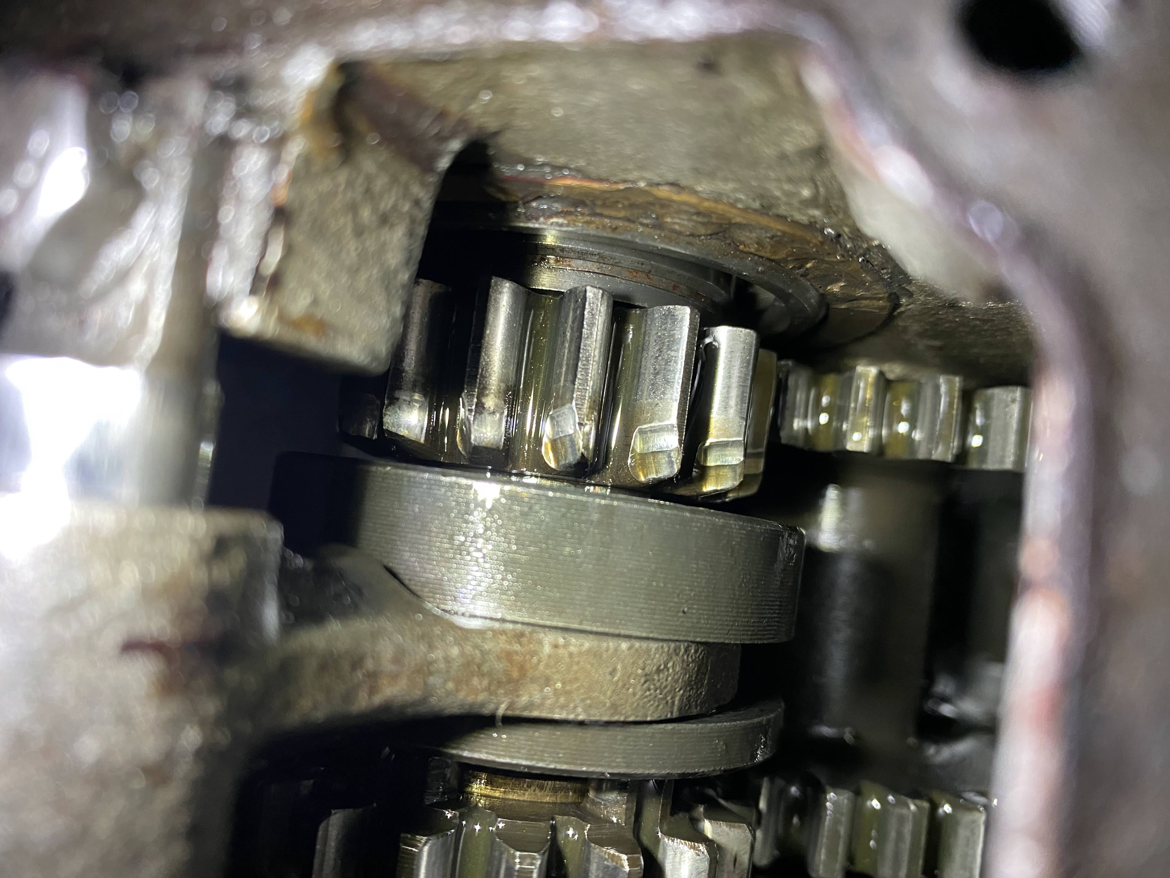

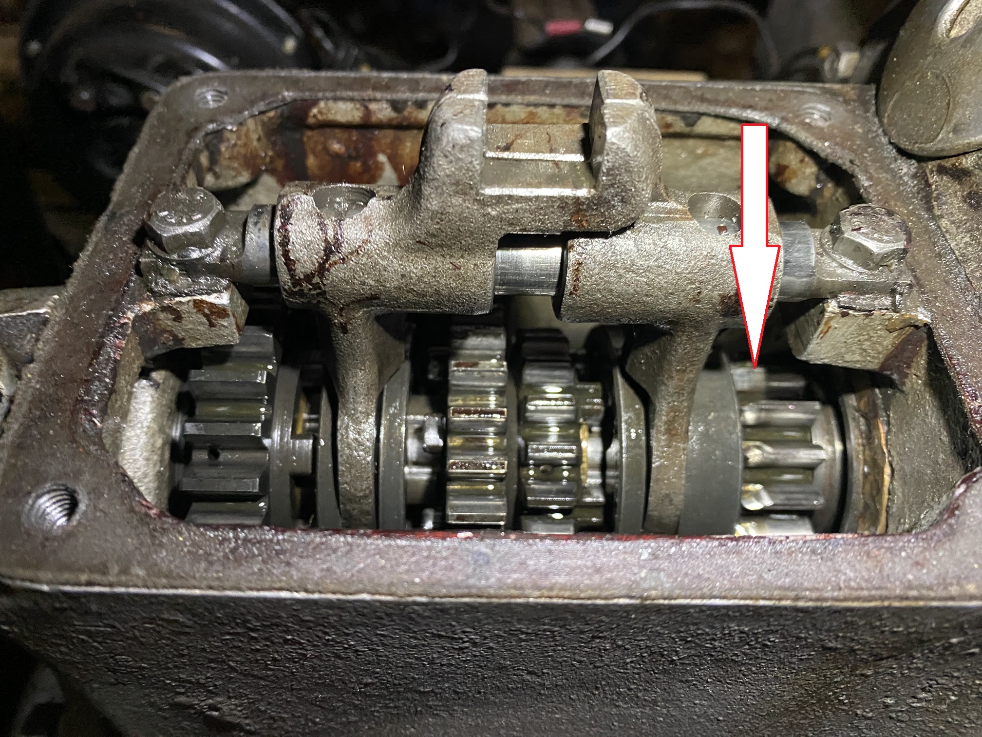

Ich hänge hier mal zwei Bilder an, welche den Verschleiß des Zahnrades zeigen.
Kann das Zahnrad in beide Richtungen montiert werden? Wenn ja, könnte das in grauer Vorzeit schon mal jemand gedreht haben.
1. Ich hab von Getriebe O Ahnung.
2. Ich schreibe nur, was mir so auffällt.
Das kleinere Zahrad, bewegt sich das auf der Welle? ( Die Welle ist dort blank )
Wenn ja, könnte es sehr wohl an den beschädigten Stellen des großen Zahnrades eingreifen.
3. Ich hab von Getriebe wirklich O Ahnung !
Eppo
Das Zahnrad vom 4.Gang ist fest auf der Eingangswelle.
Die Abnutzung (Schräge) ist im Kontaktbereich der Schiebemuffe.
Das kann auch die Kugel zur Arretierung der Schaltgabeln nicht abhalten.
Das Gute ist, dass du die Eingangswelle und Schiebemuffe3/4 von vorn Tauschen kannst ohne alles auszubauen (vorher die Schaltgabeln aber ausbauen)
Normal wird die Eingangswelle über eine Büchse auf der Ausgangswelle geführt, wenn da zu viel Spiel ist und/oder die Wellen zueinander eiern, könnte dies auch zu erhöhtem Verschleiß führen.
MfG
Nix muss, alles kann 🛠
Geht nicht, gibt's nicht. Einfach kann ja jeder 😁.
bullet
Das Getriebe ist ziemlich selbsterklärend.  Ich beziehe mich auf das obere Bild.  Das abgenutzte Zahnrad rechts sitzt auf der Einganswelle und ist das Antriebsrad der Nebenwelle.  Ganz links ist der erste Gang, nach rechts folgen zweiter und dritter.  Diese Gänge haben Schaltklauen.  Der vierte Gang entsteht, indem Ein- und Ausgangswelle miteinander gekuppelt werden.  Das ist hier nicht mit einer Schaltklaue gemacht, sondern die Schaltmuffe greift direkt auf das Zahnrad.  Das ist der direkte Gang, die Zanhräder drehen sich leer mit und sind nicht mehr im Kraftfluß.  Die Kardanwelle dreht sich mit Kurbelwellendrehzahl.
Unter der rechten Schaltmuffe ist ein Lager versteckt, wo die Ausgangswelle auf der Eingangswelle, die beide in einer Flucht liegen, gelagert ist.  Wie Eppo schon schrieb, sind bei diesem extremen Verschleiß wahrscheinlich alle Lager fällig, genauso wie das Zahnrad und die Schaltmuffe.  Eventuell sind die Wellen krumm.
Für mich sieht das so aus, als ob der vierte Gang meist nicht ganz eingerückt war.  Hat der Vorbesitzer nachlässig geschaltet, oder sind Schaltgabel oder -gestänge verbogen?

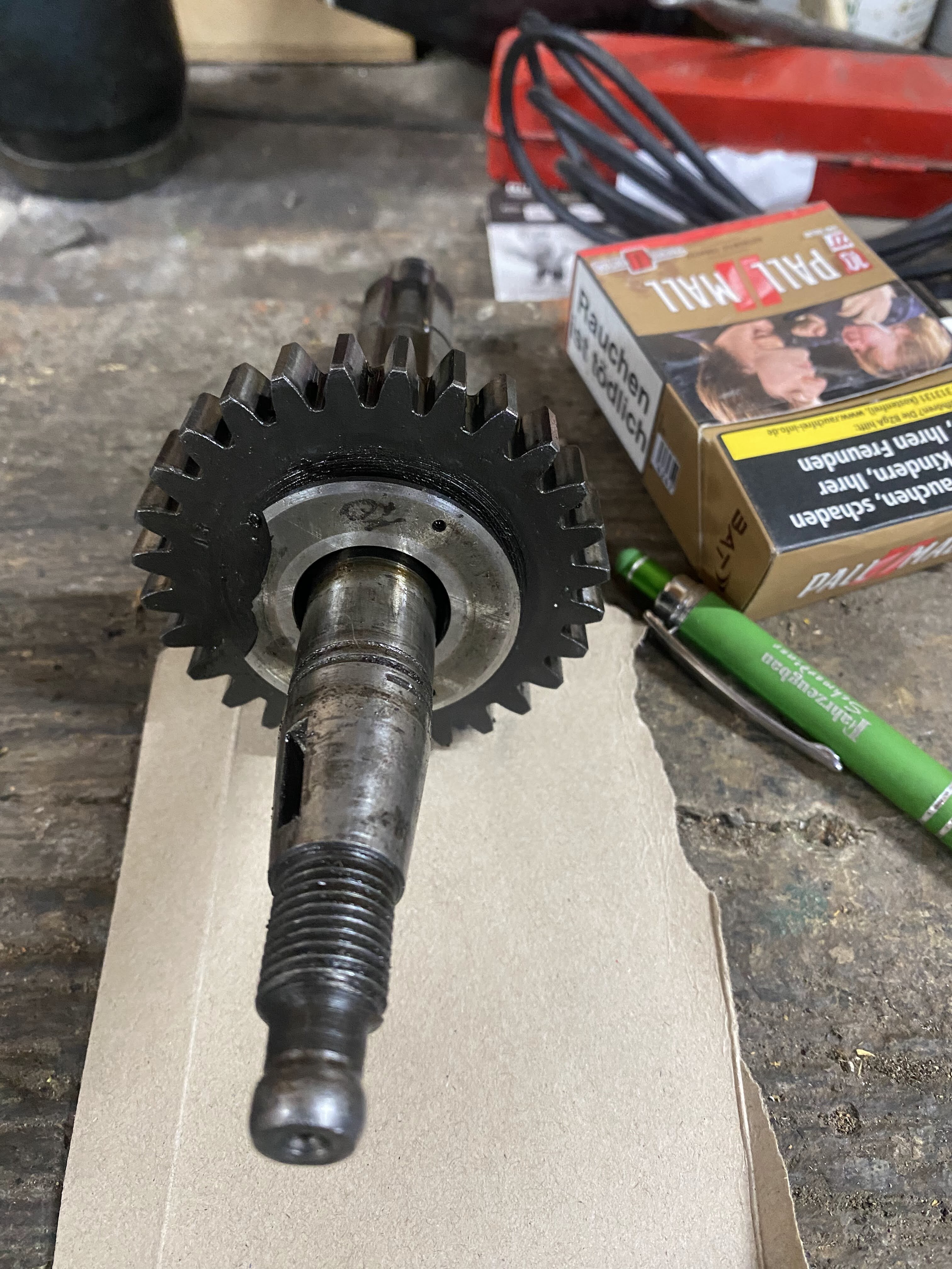

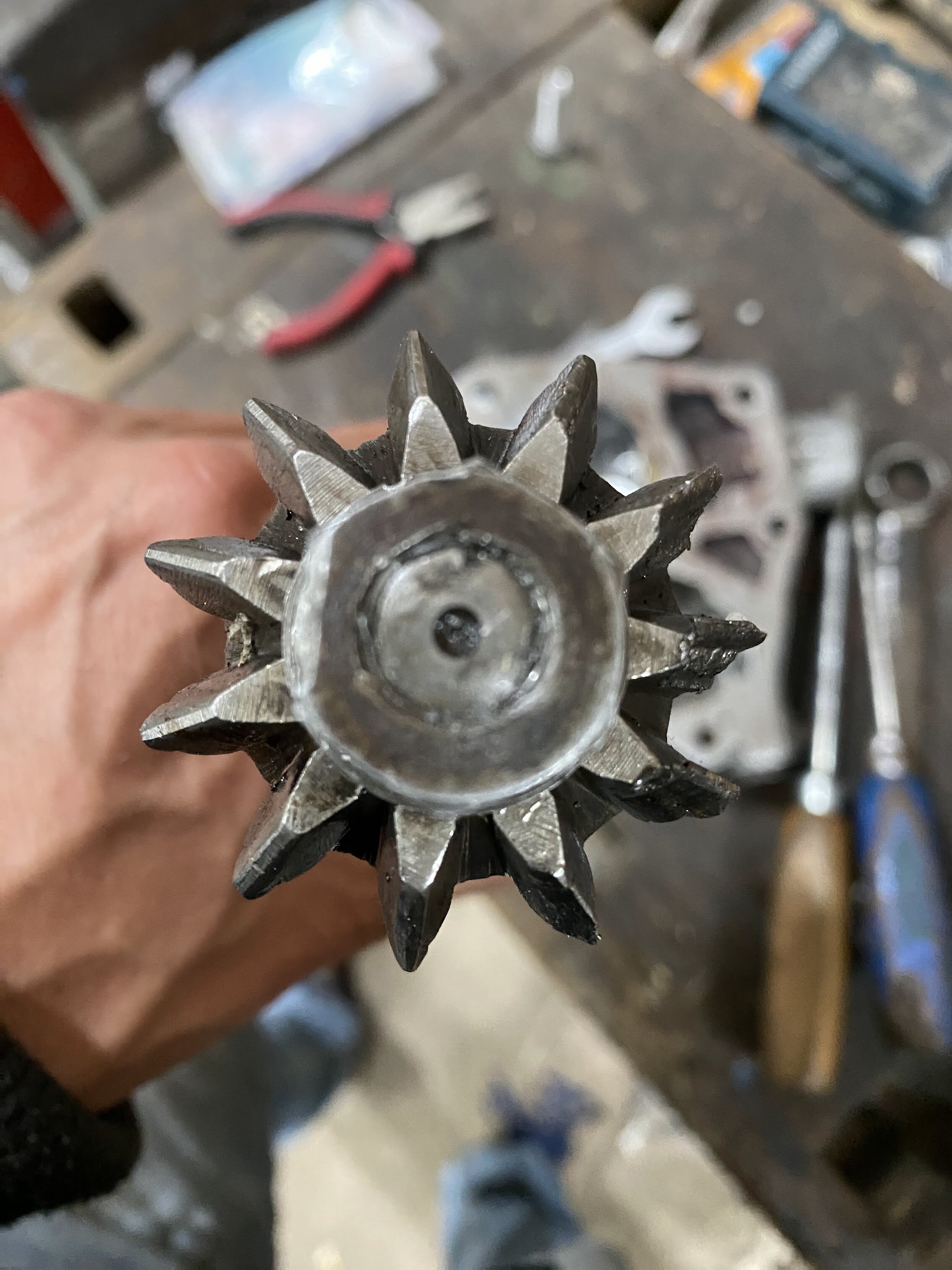

Hier ein paar Bilder:

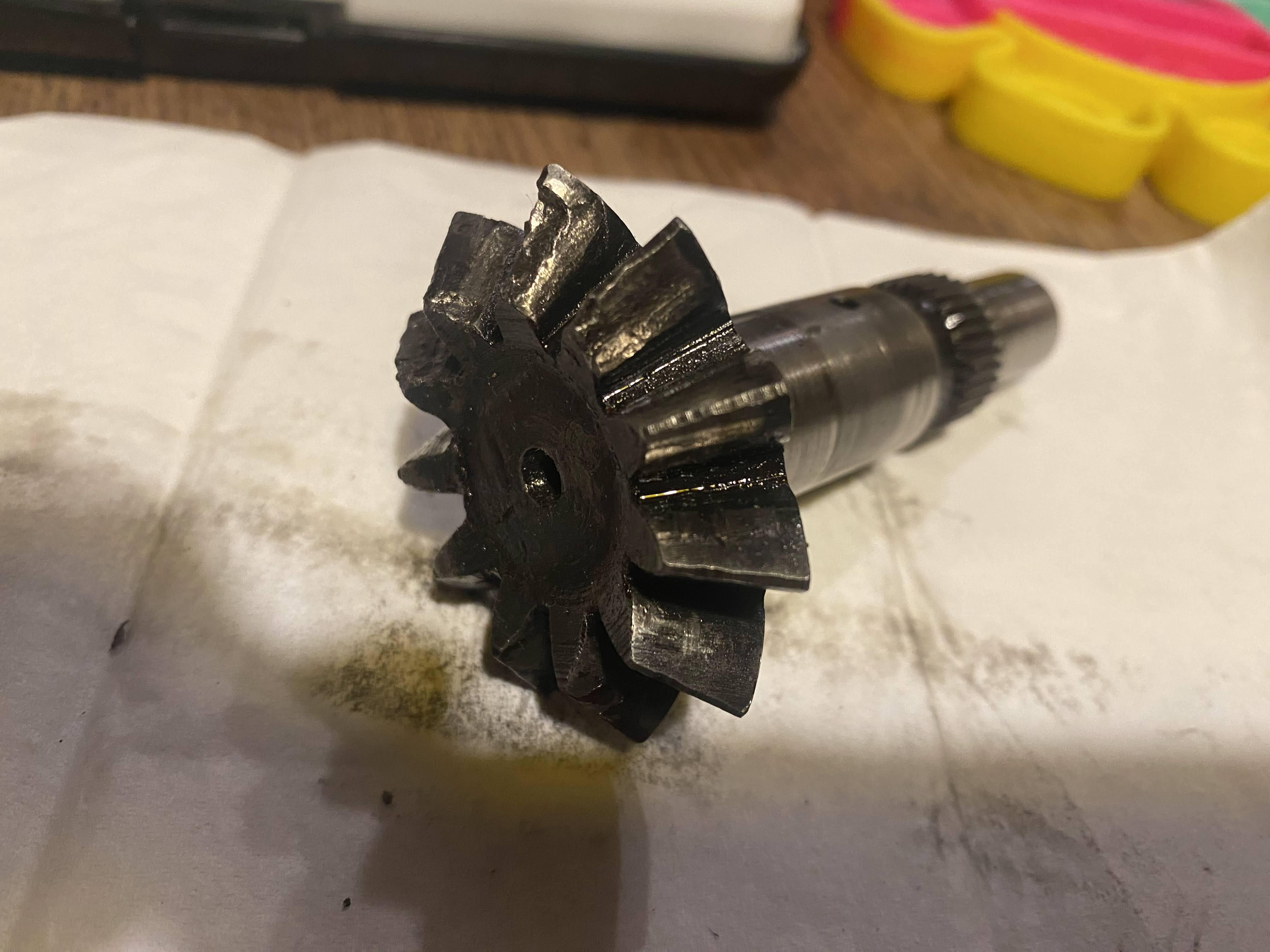

Kegelradwelle
Kegelrad Kickstarterwelle

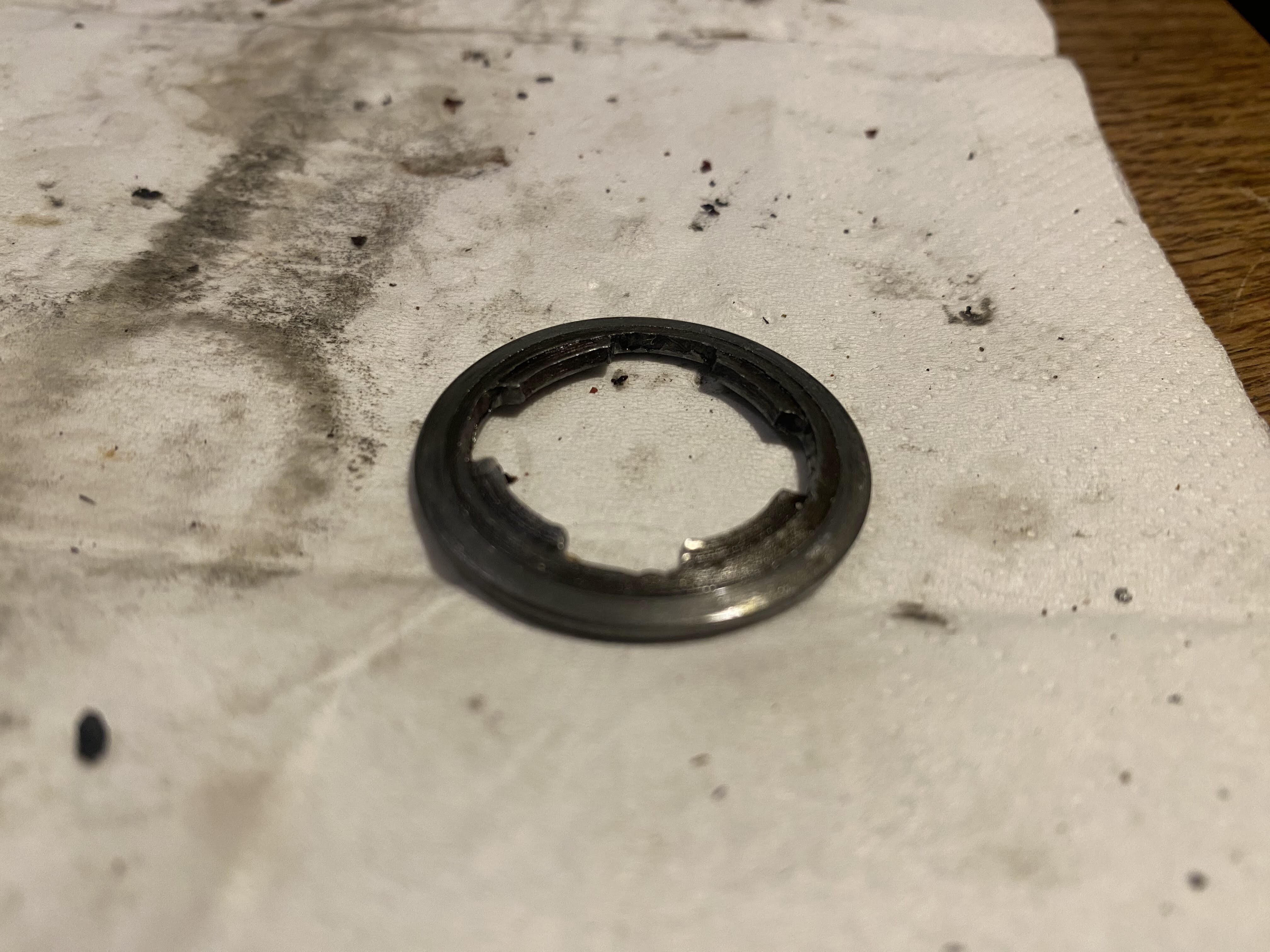

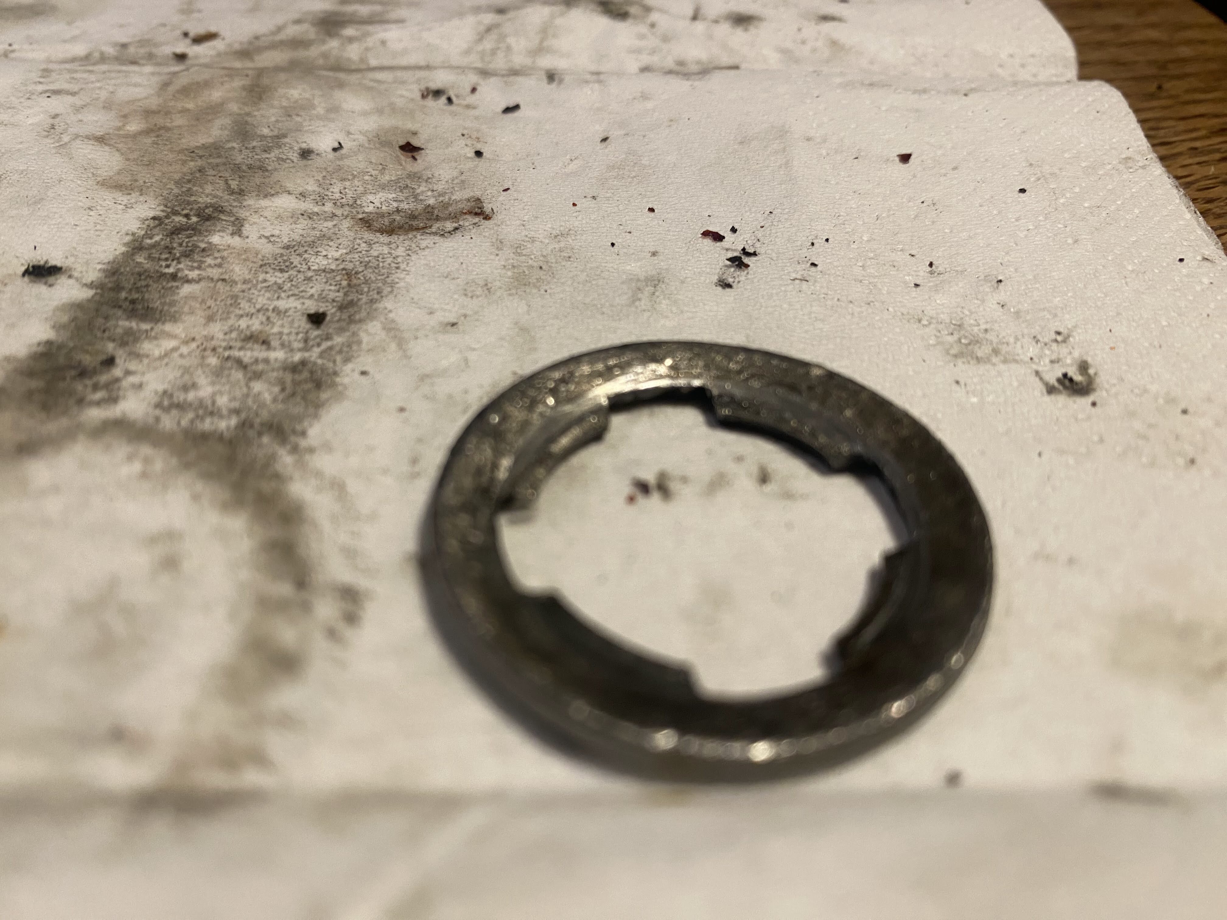

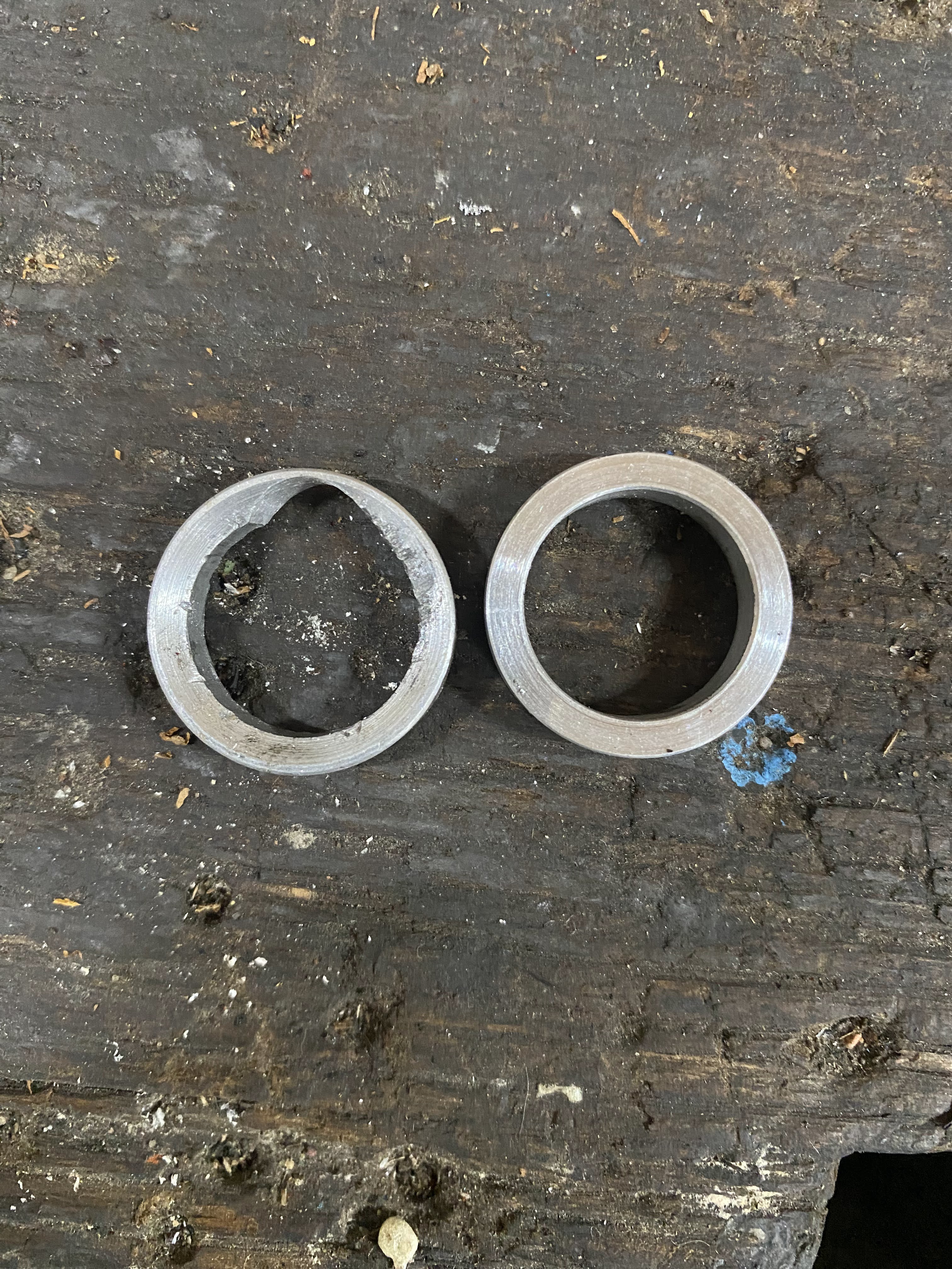

Anlaufscheibe(recht Abgenutzt und verbogen)

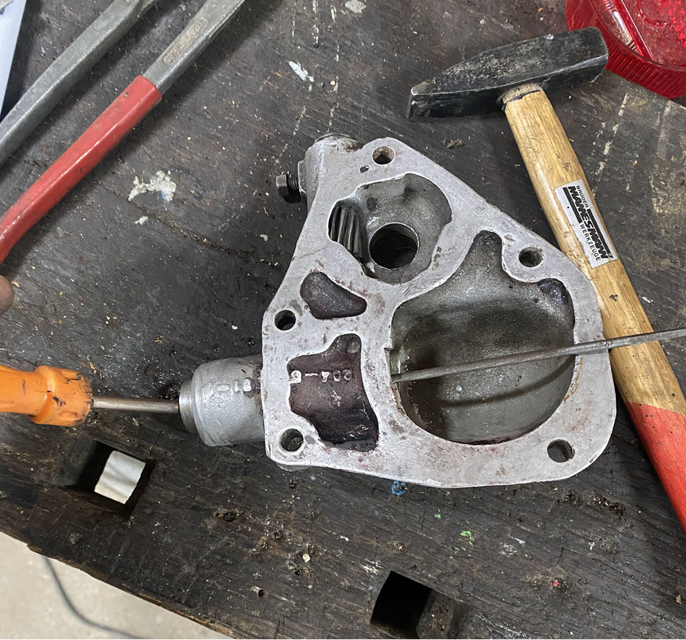

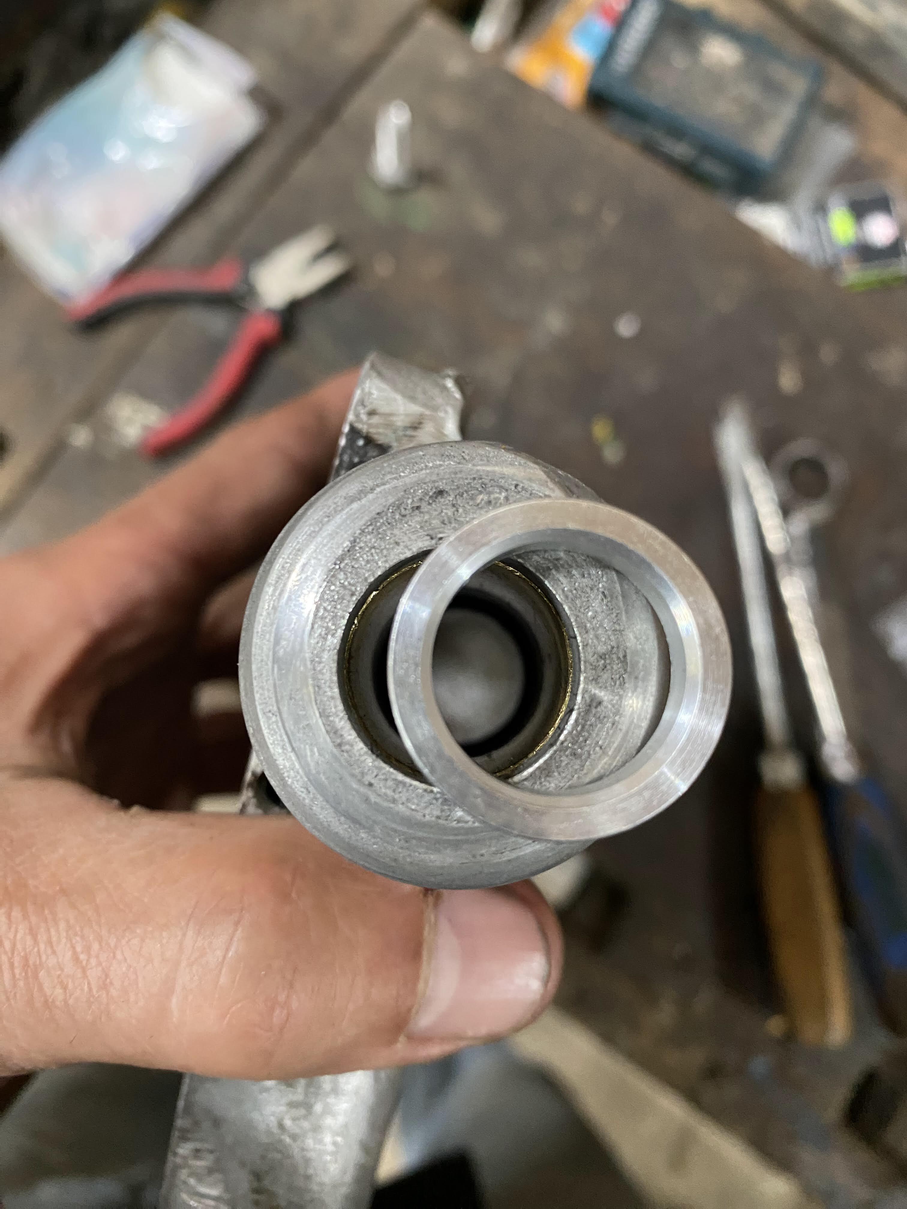

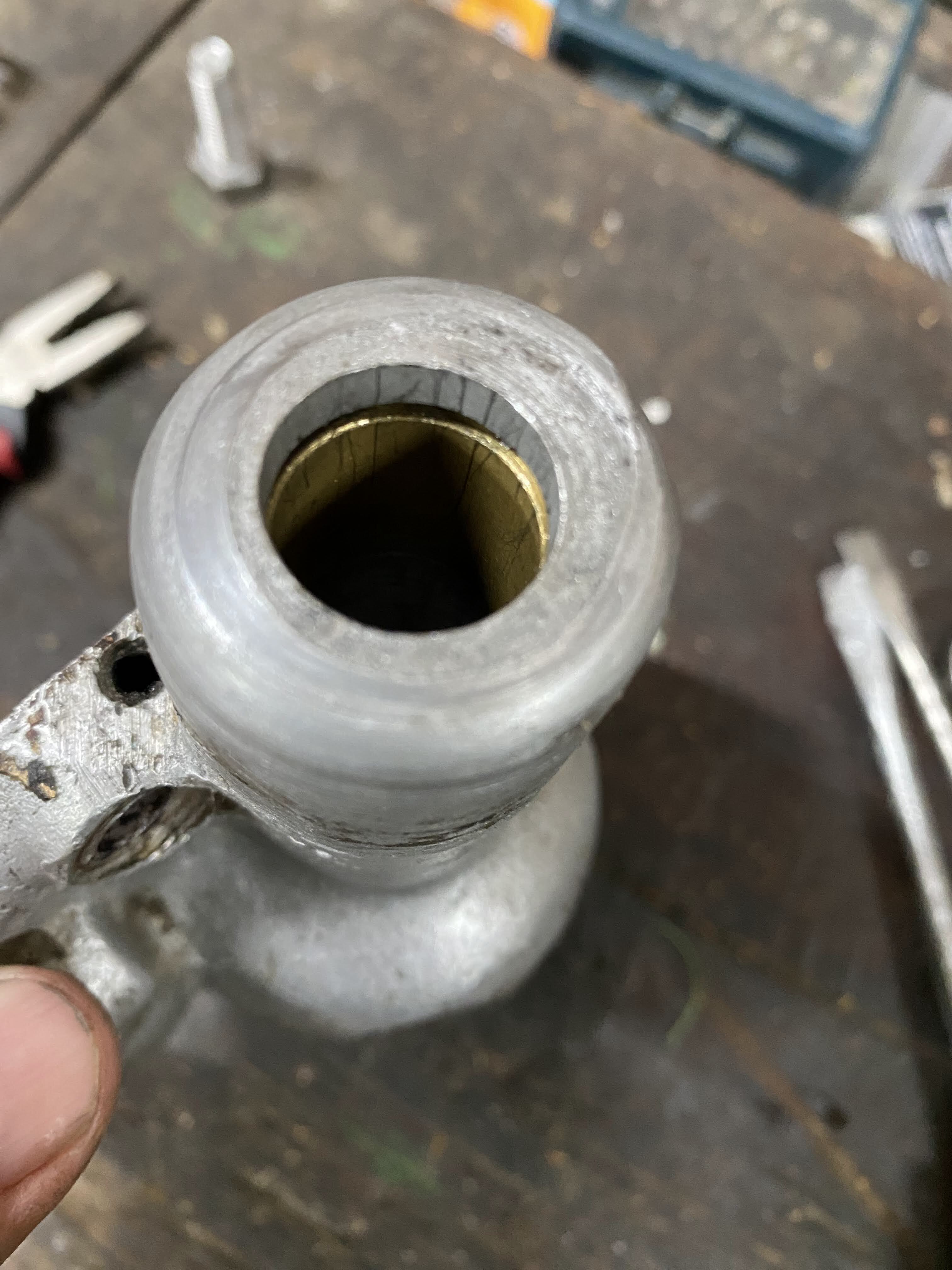

Und gleich noch eine Frage. Ich habe mir für die Kickstarterwelle einen Dichtsatz(Dichtring+Büchse) bestellt.
Bei mir schaut es so aus, als hätte ich da keine Büchse drin. Wenn ja, wie bekomme ich die da raus?
VG
otto@a-av.de
also die Büchse(Stützring) habe ich schon mal raus.
Der hatte sich visuell mit dem darum liegenden Material vereinigt.
Mittels Dremel leicht eingeschliffen, von hinten mit einer ausgedienten Feile für die Kettensäge gegen einen Schraubenzieher welcher in der Vertiefung(eigentlicher Sitz des Filzrings) eingerastet, schlagen.
Kam dann recht leicht raus...
