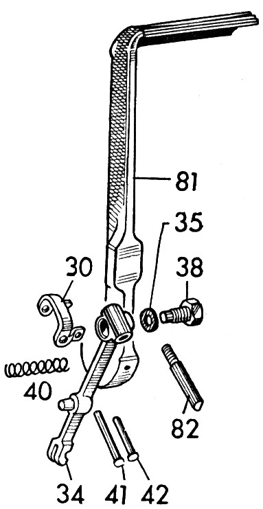

ZitatIm ersten Gang muss ich mich richtig gegen das Motorrad stemmen, daß es nicht mit gezogener
Kupplung losfährt.
Das geht gar nicht. Die trennt nicht ordentlich und das wird auf Dauer die Kupplung schrotten.
Schau mal an`s Getriebe. Dort stellt man an sich die Kupplung ein.
Die Schraube am Kupplungszug dient vornehmlich dazu, das Leerspiel des Kupplungszugs zu gewährleisten.
Mach dich auch mal über die ETL und die Instandsetzungsleistung mit dieser Mechanik vertraut.

Zitat von: Borgward am 30 August 2015, 09:12:56
Schau mal hinten beim Getriebe an den Hebel, der vom Kupplungsseil betätigt wird. An diesem befindet sich zum Einstellen des Kupplungsspiels eine Stellschraube mit einer Kontermutter. Kontermutter lösen, Schraube etwas reindrehen, Kontermutter wieder festziehen, und schon trennt die Kupplung
Hallo Borgward,
es wäre schön, aber ich glaube nicht, daß sich bei der R25/2 hier eine Kontermutter befindet  ;D
VG
Alfred

Zitat von: FietePF am 30 August 2015, 14:37:58
Hallo Borgward,
VG
Alfred
Da bin ich von meinem alten R26 Getriebe ausgegangen ;D
komisch, welchen Sinn hat denn die Beilagscheibe (Nr.35)?
VG
Hubi
Den gleichen (-> "Dicke nach Bedarf").
Baut schlanker als die Mutter (wg. Rahmenrohr), ist aber umständlicher einzustellen.
das heißt, dass man beim Nachstellen der Schraube jedes mal eine passende Beilagscheibe suchen muss? ::)

Wie ist denn die Schraube bei deiner eingesetzt?
Der Kopf Richtung Getriebe? (Dann würde deine Beschreibung zutreffen)
Oder entgegengesetzt, Richtung Hinterrad?
#23
Hi Quax,
unten gehört eine Flachmutter dran, möglweise musst Du auch die Schraube (die in den Hebel schraubt, Rudi , von hinten nach vorn  ::) ) auch flachschleifen,
damit es geradeso etwas Luft zum Rahmenrohr hat.
Unten an dieser Stellschraube, mit Flachmutter gesichert, wird die Grobeinstellung vorgenommen.
Am Handhebel stellst Du dann den Druckpunkt ein so wie es Dir am besten passt ,
eher knapp vorn oder mittig, oder eher ganz lang.
Es geht am Ende darum dass die Druckstange zunächst die Kupplung vollständig trennen kann,
vom motorischen Abtrieb. Es darf da kein Zerren geben, wie kurz vor dem Reibschluss.

ZitatEs geht am Ende darum dass die Druckstange zunächst die Kupplung vollständig trennen kann,
Finde ich sehr schön auf den Punkt gebracht. Genau darum geht es.
Und jetzt mal das, was Rolf soeben geschrieben hat, etwas modifiziert:
Der Hebel am Getriebe hat eine Feder.
Er muss so positioniert sein, dass er einerseits die Feder stets festhält.
Andererseits muss er über die Schraube (Teil 38) so auf das Druckstück wirken, dass er es im Zustand "Kupplung geschlossen" kontaktiert, im Zustand "Kupplung ziehen" das Druckstück sofort bewegt und im Zustand "Kupplung trennt" die Kupplung auch tatsächlich vollständig trennt.
Lass also mal diese Schraube außer Acht und versuch mal, den Hebel ohne eingehängten Zug genauso zu positionieren.
Dann nimm einen Schraubnippel, befestige ihn bei positioniertem Hebel am Kupplungszug, häng denselben ein und zieh den Schraubnippel fest.
Dann zieh die Kupplung und drücke danach den Kickstarter runter. Funktioniert es, geht der Kickstarter mit zwei Fingern runter.
Funktioniert es nicht: Nochmal und berücksichtige dabei die Einstellschraube am Kupplungsgriff hier muss Leerspiel vorhanden sein.
Im Ergebnis solltest Du eine Kupplung erhalten, die Du mit dem kleinen Finger ziehen kannst.
Hast Du das so, wie gewollt, kappe den Zug hinter dem Schraubnippel und drösel ihn etwas auf und zwar so, das er den Schaubnippel blockiert, falls sich dieser lösen würde.
Mir ist das vollkommen klar aber............
Zitat von: rotaxquax am 30 August 2015, 23:01:15
Wenn ich die Schraube am Kupplungshebel herausdrehe, dann ist das Gegenstemmen im ersten Gang bei gezogener
Kupplung geringer!!
Passt irgendwie nicht zusammen oder?
Dies wäre nur möglich wenn er die Schraube genau andersherum positioniert hat, da die Kupplung "besser" trennt beim herausdrehen!
Mek, ich kann schon lesen und rechnen und verstehe zwar nicht alles aber doch schon einiges!
Gruß Rudi (ohne Smily, weil es dafür keinen gibt)
aller guten Dinge sind drei ... je nach Version vom Moped und Zug gibt es noch eine Stellschraube,
z.B. unten am Getriebe ... am besten mal nachgucken ...  ;)
