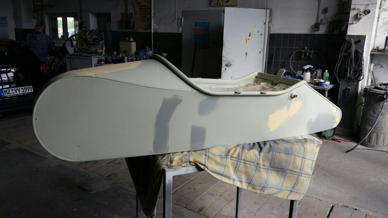

Ich war am Dienstag mal beim Lackierer. Noch schleifen und Lackieren...
auch beim Steib geht es langsam weiter.
Das Boot ist zurück vom Lackierer.
