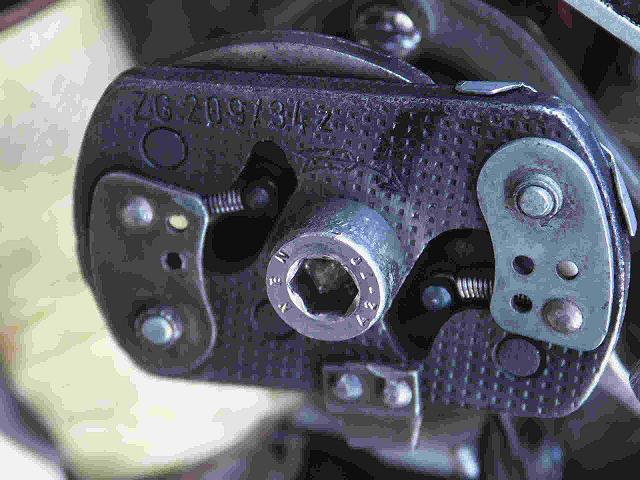

ich habe den Verdacht, dass der Fliehkraftregler an meiner R26 falsch
ist:
Wenn ich den Zündzeitpunkt mit ausgeklappten Gewichten auf F einstelle,
sollte er bei eingeklappten Gewichten eigentlich bei S zünden, tut er aber
nicht, der Verstellwinkelbereich ist zu klein. Er funktioniert aber, wie
ich im Stroboskop gesehen habe. Die Federn sind auch ziemlich stramm.
Auf dem FK-Regler ist die Teilebezeichnung "ZG 209 / 34 z" eingeprägt.
Passt dieser FK-Regler zur R26?
Wenn jemand einen Tipp hat, wäre das nett. Danke schonmal.  :)

Ich vermute, du hast einen vom (Magnetzündungs-)Boxer erwischt.
wie hier schon verschiedenlich diskutiert, ist der "S" -ZP (Leerlauf) ziemlich egal - solange die R26 im Leerlauf ok läuft und sauber Gas annimmt usw.
Bedeutend wichtiger ist der "F"-ZP da für die Drehzahlen oberhalb ... 2000 rpm wesentlich - da wollen wir ja dass der Motor überlebt bei GAS GEBEN ?!
Schlussendlich kommt es m.E. NICHT auf eine Supergenaue Einstellung von "F" an, die Mechanik ist ohnehin eben Mechanik.
Weiterhin sollte man immer die Einstellung per Strobo prüfen...
Noch ein Hinweis..: Die (Nachbau) Kontakte sind ziemlich oft genug schlecht verarbeitet und stehen dann nicht plan zueinander die geforderten 0,4 mm Abstand stimen nicht usw...
Ansonsten guck einmal z.B. hier unter:
http://www.bmw-einzylinder.de/forum/index.php?topic=926.msg5855#msg5855
Und es wird wohl etliche verschiedene FKR geben die dann auch noch mit diversen Teilen ggf. modifiziert wurden. Die Federn leiern mit der Zeit aus, das Ding klemmt usw. usw.  Wie gesagt, wurde hier verschiedlich diskutiert (Suchfunktion) - ich habe mich für eine elektronische Zündung entschieden und Schluss ist mit dem ganzen Einstellungskram usw...

Hallo ,
"Über die elektronische Variante denke ich auch nach" würde ich(!!) nicht, ist teuer und hat auch Nachteile (ist aber schon lang und breit diskutiert worden).
Zu Markus: es ist kein 2-Zylinder FKR
Zu Ingo:
1."S" sollte schon ungefähr stimmen, wenn ein falscher FKR eingebaut wird, der bei Standgas eben nicht weit genug zurückgeht ,hast du (u.a.) einen klingelnden Motor (spätestens beim Beschleunigen) und das macht kein Motor lange mit.
2. "F" würde ich schon genau einstellen (es sei denn, man optimiert nach Hertweck sowieso den Zündzeitpunkt).
3. auch mit schlechten Unterbrechernachbauten lässt sich exakt 0,4 mm Abstand einstellen.
4. Mit dem Strobo hat du recht
so, wie stellt er denn zurück, auf wieviel grad vor OT wenn er im Leerlauf tuckert? ist das "S" wenigstens am Rande zu sehen?
Wie hoch ist denn deine Leerlaufdrehzahl (ungefähr, mehr so "tuck....Tuck...., oder mehr Tuck, tuck, tuck  ;D)?
Mit der Hand den Fliehkraftregler auslenken um "F" einzustellen klappt eigentlich nie, mit dem Strobo ist die beste Methode (eigentlich die Einzige).
Wie lang sind denn die Federn?MESSUNG NUR DER FEDERLÄNGE, OHNE AUGEN

hallo Ihr alle da draussen,
Re "F"-Einstell-Genauigkeit: Also bei mir ist +- 1mm am Schauloch ziemlich egal, da ändert sich nicht wirklich etwas bezüglich Motorleistung usw.   Habe das damals und anfangs (mechanischer FKR) sehr genau genommen  - m.E vertane Zeit bei 15 PS - sofern sonst "alles passt", klar...
Re "S"Einstell-Genauigkeit: keine Frage die "S"-Markierung sollte man schon wenigstens in Schauloch sehen können - schon weil der Motor m.Erf.n. dann nicht rund läuft.
Zu 4.):  genau !
Frage: Wo habt Ihr die FKR-Nummern her ? Habe ich da etwas verpasst ?
