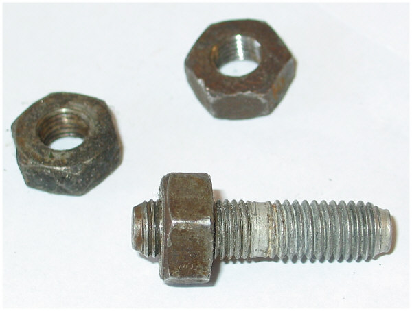

Hier ein Foto:
Alte Schraube (ohne Einkerbung)
Neue Schraube (mit Einkerbung - die  unnötig ist, weil die Steckachse in der Gabelkopfbohrung garnicht sichtbar ist).
Mutter.
Habe zwar Schraube in ETL 25/2 gefunden aber komischerweise keine Mutter.
Muß mal im Internet stöbern. Irgendein Fach-Anbieter wird sowas schon haben.

Links auf dem Bild M8x1 mm Feingewindemuttern, auch auf dem Bolzen. Rechtes Gewinde des Bolzens M8 Gewinde ( normal ).

Ich habe da eine normale M8 Schraube + Mutter drin. dat geht auch.

Habe inzwischen eine passende Feingewindemutter erhalten. Insoweit ist das Thema erledigt.
