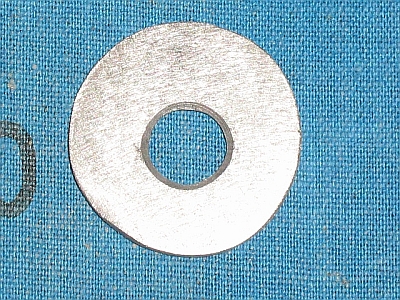

Eingangs habe ich ja schon erwähnt, daß die beiden Laschen nicht sauber parallel stehen...ich habe daher die Unterlegscheibe auf einer Seite mit dem Hammer ein wenig flacher geklopft (auf dem Bild am breiteren Rand zu erkennen), damit sie die Lasche flächig unterstützt...
