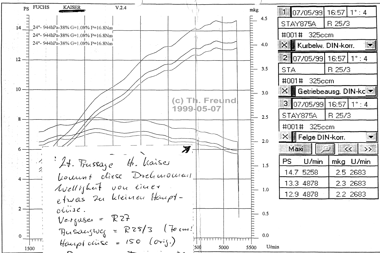

Hallo nochmal,
hier, wie versprochen, die alte Drehmoment/Powerkurve
aus der 325 ccm Zeit von 1999:
http://www.tfmicrosystems.de/images/torque325.gif
Wie gesagt, die Abstimmung ist hier noch R25/3 original,
Nockenwelle ebenfalls, aber mit Ulis Steuerzeiten.

nochmal herzlichen Dank für die Info und das zweite Diagramm.
Am besten wäre es natürlich, man hätte Drehmoment von unten heraus (soweit das bei einem so kleinen Motor möglich ist) und Leistung obenrum.
Ich denke, ich werde mal eine Kombination aus 328er-Nockenwelle und langem Ansaugweg versuchen...
