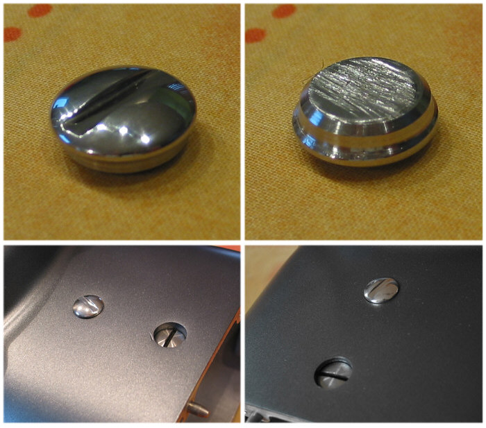

Sodele, hab heute die erste Abdeckung fertig gemacht. Der Schlitz ist leider etwas  b r e i t  geworden ( mit 3 nebeneinanderliegenden Sägeblättern gesägt ). Hab leider keine Fräsmaschine. Evtl. mach ich die Abdeckungen eher aus Schloßschrauben ohne Schlitz.
Schloßschrauben poliert :
So siehts momentan aus:
Moin Joachim,
schaun ja toll aus - noch besser als diese TORX Kappen aus Holz -  ;D
Wie halten die in der (schrägen !) Senkung ? Silikon ? :Frage:
Zitat von: odeon8 am 05 Januar 2010, 07:51:33
Moin Joachim, schaun ja toll aus - noch besser als diese TORX Kappen aus Holz -  ;D
Wie halten die in der (schrägen !) Senkung ? Silikon ? :Frage:  Thomas
Hallo Thomas, ja mit gutem Silikon. Wenn vorher alles richtig sauber gemacht wird, hält das. Hab schon öfters solche Teile mit Silikon ans Motorrad "geklebt" und noch nie eine verloren. Die rauhe Unterseite der Abdeckung ( durch das absägen ) begünstigt die Verbindung mit dem Silikon. 2. Vorteil : die Schraube darunter kann vorher an der Kante mit einem Tropfen Öl betreufelt werden, so das die nicht mehr anrostet. Das Silikon hält dann noch genug auf dem Schraubenkopf. Es muß nur darauf geachtet werden, das entweder alle Luft mit Silikon verdrängt wird, oder ein "Luftspalt" offen gelassen wird, da sich sonst die eingeschlossene Luft ausdehnt und sich die Verbindung dadurch evtl. lößt. Wenn ich etwas Öl einsetze, werde ich einen Luftspalt lassen.
