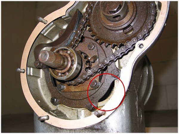

Lucky
mir ist dieses Mistding weggerutscht und direkt in die Öffnung des Lagerdeckels geflogen.
Wie gesagt, ich vermute es nur. Alle Maßnahmen kein Erfolg.
Die Frage ist, was kann da passieren, wenn er da reingerutscht ist und was ist das für ein Aufwand diesen wegzuschrauben? (Spezialwerkzeug?)

Das Ding gehört da nicht rein und muss deshalb weg!!!!! Schau, das Du das Blech wegbekommst.Ich würde dann auch gleich den Motor dürchspülen(mit Waschbenzin o. ä.)
Wenn Du dann immer noch nichts gefunden hast, ist er bestimmt nicht drinn und du kannst bei der nächsten Ausfahrt viel ruhiger fahren.Ist der Motor ausgebaut?Wieviel km Laufleistung hat er?                         Gruss Tschenso

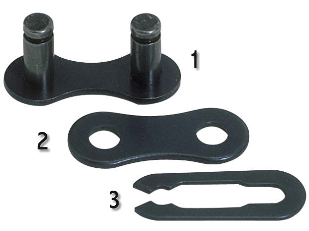

Nur noch eine dumme Frage: mit dem Steuerkettenschloss meinst Du das dreidimensionale Kettenglied mit den 2 Zapfen/Rollen, das durch die benachbarten Kettenglieder durchgreift, nicht wahr ? Nicht das flache Sicherungsblechlein, das du nach Einfügen des Schlossglieds von der anderen Seite aufschiebst ?
Das Sicherungsblech kann gut weg- und in irgendein Loch fliegen; beim schwereren eigentlichen Kettenschloss ist das schwieriger zum vorstellen (obwohl, nichts ist unmöglich)
Hallo Lucky,
welches Teil fehlt den ?  1, 2 oder 3 ?

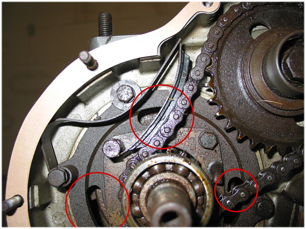

Meiner Meinung nach kann es eigentlich nur durch diese öffnung
oder diese öffnungen
in den Motorraum gekommen sein.
Wennn es der Verschluss ist ( 3 ), könnte er evtl. hinter dem oberen oder unteren Zahnrad "festkleben" ( Öl ).
Oder füll doch mal den ganzen Motorraum durch diese Öffnung
2-3 mal mit frischem Motoröl und leere es dann durch diese Öffnung wieder aus. Vieleicht wird es dann mit rausgespült. Könnte ja irgendwo durch altes Öl festkleben. Dazu muß natürlich der Motor ausgebaut werden.
