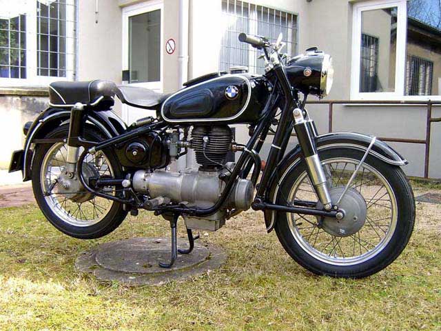

ich bin fast fertig mit meiner großen Inspektion und Erneuerung von Teilen bei
der R 26. Wollte schon Probe fahren da passierte es. Das Gewinde Vergaserbefestigung
am Flansch zum Motor packt bei einer Schraube nicht mehr. Anscheinend sind ein paar Gewinde-
gänge platt. Was ist da am besten zu machen? Hat jemand eine gute und vor allem einfache Idee.
Meine 2. Frage: Die Verbindungsmuffe (Gummi) vom Luftfilter zum Vergaser hat ein kleines Loch.
Wozu dient das? Muß wahrscheinlich nach oben sonst tropft der Sprit raus.

1. helicoil (bzw Gewindeneu), notfalls eine "Ensat" Buchse,
2. genau andersrum, das Loch dient dazu ,übergelaufenes Benzin ablaufen zu lassen und es kein zündfähiges Gemisch im Luftfilterkasten bilden kann

ist auch richtig gut:  http://www.wuerth.de/de/produkte/auto/time-sert.html
Das Zeug nennt sich : Time-Sert
Etwas teuerer aber allemal sein Geld wert.

Herbie, schaue doch mal ob du das Gewinde nicht tiefer nachschneiden kannst, dann einfach eine längere Schraube..fertig. Andererseits...heli-coil braucht ma öfter (ich habe langsam die gängisten gewinde M6, M8; M8x1, M10x1 , M14x1,25). Ich könnte dir auch ein neues Heli einsetzen, andererseits kostet der transport hin + zurück schon fast soviel wie das Heli-coil.

habe bei meiner BMW-Werkstatt das Werkzeug bekommen. Coils habe ich gekauft. 5 Euro in die
Kaffeekasse das wars. War bis jetzt am werken, man kommt mit dem Bohrer sehr schlecht dran.
Ich habe es aber geschafft. Alles zusammengebaut (Loch nach unten) und gestartet. Nach
einem großen Knall lief die Maschine dann im Leerlauf einwandfrei. :dance: :dance:
Wenn sowas öfters passiert ist es sicher sinnvoll das Werkzeug zu kaufen. Jetzt war mir das zu
teuer. Es hat gut geklappt, vielen Dank,  :blumen:wieder was gelernt.
