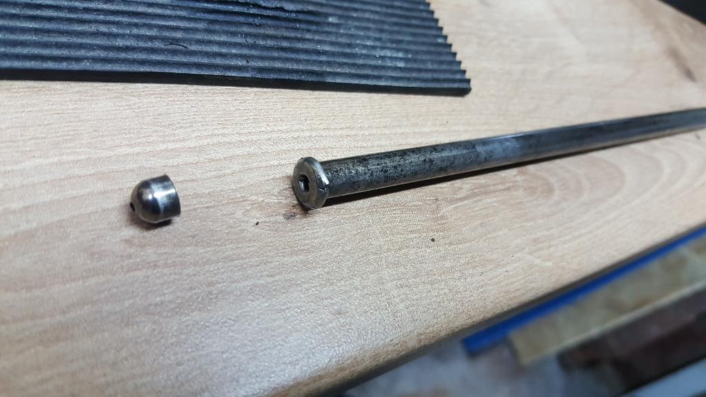

Bei meiner heutigen Ausfahrt hatte ich leider mal wieder ein Defekt am Motor.
( Nach circa 60 km )
Zuhause habe ich festgestellt das eine Stößelstange gebrochen ist ( Ausslaß )
Der Motor lief unauffällig, Geschwindigkeit max. 50 km/h weil, Kpl.neu gelagert,Zylinder mit neuen Kolben usw.( Stößelstange ALT )
Habt Ihr eine Idee wie so etwas passieren kann ?
Dirk

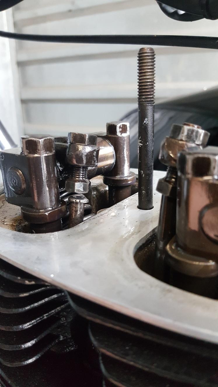

Der Tipp mit den Einstellschrauben ist gut! :applaus:
Auf dem Bild sieht man, dass die Einstellschraube für das Auslassventil extrem weit herausgeschraubt ist - da war wohl schon vorher etwas an der Stößelstange (und/oder der Schraube) nicht in Ordnung

So etwas kann auch passieren,wenn die Ventilsitze zu weit nach Innen gefräst sind.Dadurch steht der Kipphebel inkl.Einstellschraube schief und der Rand der Kipphebelschraube am Innenradius berührt die Stößelstange und sorgt wie ein Konservendosenschneider am Rand der Stößenstange umlaufend für einen Einschnitt,der dann irgendwann zur Sollbruchstelle wird.Genauso sieht das bei Dir auch aus.Das passiert,wenn die Kipphebelgeometrie nicht mehr stimmt,die Wahrscheinlichkeit der Abnutzung der Außen-und Innenradien ist eher unwahrscheinlich.Es gibt übrigens auch billige ,oder nicht nach BMW Spezifikationen gefertigte Nachbaueinstellschrauben,die sogar bei stimmender Kipphebelgeometrie der Stößelstange  keine Rand,bzw.Berührungsfreiheit lassen,also immer genau die Einstellschrauben prüfen und auch die Kipphebelgeometrie prüfen!
