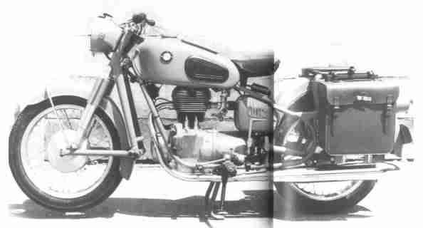

Hallo pwkiel,
genau, die Verkehrspolizei hat weiße Kräder gehabt. Bilder von Schwingen in Weiß habe ich schon öfter gesehen. Den genauen Farbton und ob es auch die /0 in Weiß gegeben hat wird dir jemand von der Mobilen Tradition sagen können, der Fred Jakobs z. B.:
Mobile Tradition - Historisches Archiv, Fred Jakobs, Tel.: ++49 - (0) 89 382 23235, Fax : ++49 - (0) 89 382 24765
genau, weiß war die Farbe der Verkehrspolizei, allerdings mit Linien, es gab aber auch grüne Polizeimaschinen ohne Linierung >
http://www.polizeioldtimer.de/oldtimerseiten/bmw_r27.htm
Cremeweiß waren/sind die Fahrzeuge des Deutschen Roten Kreuzes, des Johanniter Ordens oder des Maltheser Hilfsdienstes, aber auch mit Linien >
http://www.kradstaffel-nrw.malteser-duesseldorf.de/kradm-history.htm
Die Kräder der Bundeswehr und des Bundesgrenzschutzes hatten allesamt keine Linierung und die Farbe war bis Ende der 60er Jahre nicht matt, sondern glänzend... siehe Foto unten...
