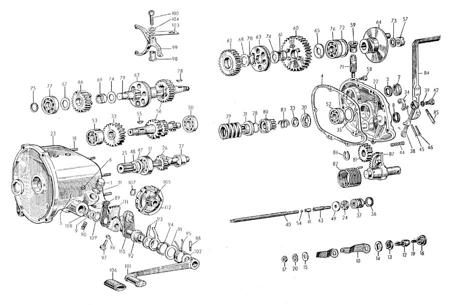

Über diesem Tachoantrieb ist eine Büchse gesteckt, hast Du die mit rausziehen können oder war hier keine drin?? Diese Büchse bewirkt, dass der Tachowellenantrieb sich beim Drehen nicht einfach nach oben rausschrauben kann.
Noch ein Test:
Tachowelle in Getriebe stecken und Hinterrad drehen - dreht sich dann auch die Tachowelle?? Tachowelle mal VORSICHTIG mit dem Fingern ein wenig festhalten, dabei drauf achten, dass sie sich weiter drehen kann (wenn sie sich dreht)
Ist in der Explosionszeichnung des 25/3-Getriebes mit der Nummer 59 bezeichnet
http://bmw-einzylinder.de/Start/baureihe/r25_3/explos/pics/getriebe.jpg
Kauf Dir ne neue Tachowelle (Verschleissteil....neu ist relativ..."dreht noch mit dm Akkuschrauber" heisst noch nicht "funktioniert einwandfrei im Motorrad") und in Dieser Situation auch eine neue Büchse, beides sieht ja übel bearbeitet und gequetscht aus.

Hallo Bernd, Rolf.  Super Andre
Fall ist gelöst.
der entscheidene Tipp war, dass man den Einsatz mit der Spitzzange rausholen kann.
hab ich gemacht, nachdem ich Welle von 71 und 59 mal genau angeschauthabe, ist klar geworden (auch mit Zeichnung) Dachte zuvor, dass 59 fest zur Tachewelle gehört (Hatte ich auf ET-Bild so gedeutet) hab dann immer Versucht mit aufgesteckter Welle Teil 59 reinzubekommen.
