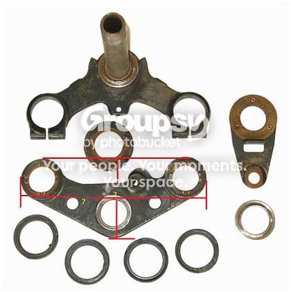

Hallo Joachim,
vielen Dank für Dein Angebot,  habe mir gerade Deine Seite angeschaut. Das nenne ich doch mal eine klasse Dokumentation. Die vielen Bilder helfen mir jetzt schon ein großes Stück weiter. Ich zeichne gerade die Pläne für die Gabelbrücken, könntest Du mir da 2 Maße nennen?
den Rest kann ich mir dann leicht ausrechnen.
Gruß Jürgen
#22
Bitteschön : ( so auf die schnelle, nicht besonders schön  :verlegen: )
2 Maße hinzugefügt

Zitat von: Kumpel am 01 Januar 2011, 20:53:25
Na da bin ich ja platt, so fix  :juhuu: vielen Dank  Gruß Jürgen
Habe noch 2 Maße hinzugefügt. Die 51 scheinen mir wichtig, wegen den Gabelhülsen später. Die haben auch 51 mm.

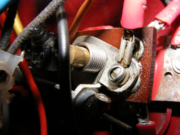

Moin Jürgen, hier mal ein Bilder:
Abblendlichtschalter (darüber der Hupenknopf)
Gegenstück Platine
Man kann deutlich die Umschaltung Fernlicht / Abblendlicht sehen.
Welchen Motor baust du in dein Pocketbike?
Tut zwar nichts zur Sache..aber für's Protokoll: die Platine ist russisch.....ist aber letztendlich wirklich egal.
