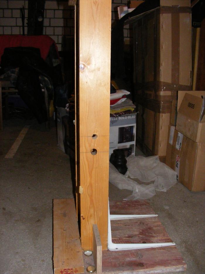

Und für Leute die gar nicht schweißen können (so wie ich),
hier mal eine Lösung mit Holz, auch die originale Radachse wird verwendet,
würde ich auch zum treffen mitnehmen:
cool ! Es fehlt noch das Fallbeil um den Reifen zu durchtrennen  ;D
Ehrlich, so was wollte ich auch bauen, aber dann hab ich dieses gebrauchte MIG/MAG-Schweissgerät für 200 Euro bekommen, und dann musste ich zum üben was in  Metall machen
Aber als Tip für die Zeiger nochmals: man befestige einen Lötknecht, der hat diese beiden Aermchen mit 2 Kugelgelenken, die kann man sowohl seitlich als auch für die Höhe einstellen.
Moin Rudi,
ich wusste gar nicht, daß es Felgenausrichtgeräte auch bei Ikea gibt.  :lol:
Aber mal ernst: Man muß sich nur zu helfen wissen. Viele Wege führen zum Ziel.  :applaus:
Moin Rudi,
welchen Sinn haben eigentlich die Kronkorken auf dem dritten Bild?
Carsten I(nteressiert)
Zitat von: Oerlov am 22 März 2010, 10:24:06
Moin Rudi,
Also das ist doch offensichtlich. Wenn man das Rad sehr schnell dreht und es ist noch nicht exakt eingespeicht, dann gibt es so starke Vibrationen, daß die Kronkorken herunterfallen. Bleiben sie liegen, liegt der Seiten- und Höhenschlag in der Toleranz.  ;D
Jörg S(chalk im Nacken)
Das sind die Gegengewichte für die Felge, die nach links zieht.  :oberlehrer:
Gruß Rudi  ;D
